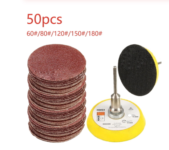

Да тут уж хотя б в 5 попасть) Дремелем в итоге удобней всего получается, с такой насадкой.Dimka писал(а):Sashalex24, алюминиевые головы и блоки как-то шлифуют.. Просто другие СОЖ и круги.. Ну, и круг, наверное, перед каждым проходом правят.
При такой толщине плит и их размере непросто будет две сотки получить. И край, скорее всего, поздавалите..mamba писал(а):Уже начал ручками и шлифмашинкой править.
