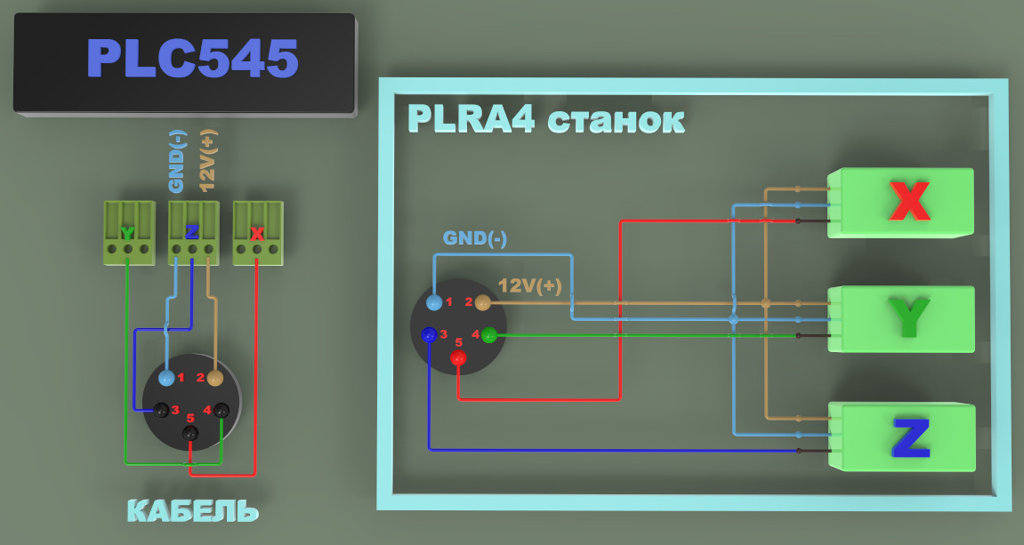

Приветствую Коллеги.
Недавно полетел драйвер в контролёре от Пурилоджика 545. Менять там его целая проблема.
Вот решил сразу переделать весь щит управления. Пока разрабатываю компоновку и схемы соединения.
В основном всё понятно, но один момент поставил меня в тупик.
Подключение оптических датчиков.
Станок тоже от Пурилоджика, но с дополнительной 4-й осью.
На самом станке уже проложены провода от датчиков к клеммному разъёму. По инструкции нарисовал схему, упростив для понимания.
Эта клемма соединяется с контролёром пятижильным проводом.
Схема подключения РИС_1
РИС_1 (2617 просмотров) <a class='original' href='./download/file.php?id=177326&mode=view' target=_blank>Загрузить оригинал (103.81 КБ)</a>
РИС_1
На схеме видно, что к контролёру подключается пять проводов по одному сигнальному от каждой оси, так же два провода. Один GND(-) и 12В (+)

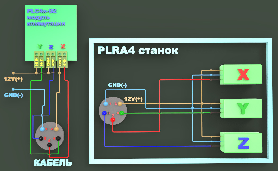

Сейчас я буду использовать для коммутации плату PLC4x-G2.
Для подключения оптических датчиков у неё используется схема РИС_2
РИС_2 (2617 просмотров) <a class='original' href='./download/file.php?id=177330&mode=view' target=_blank>Загрузить оригинал (52.66 КБ)</a>
РИС_2

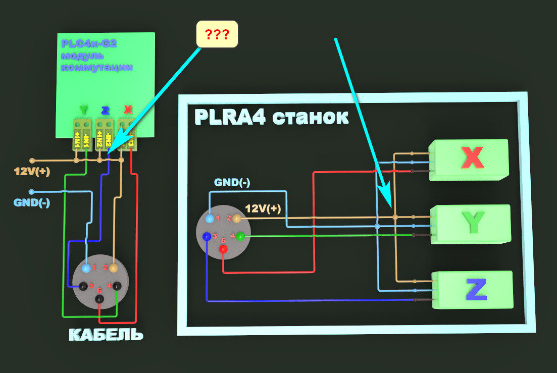

Попробовал перечертить схему для этого контролёра.
Получилось вот так РИС_3
РИС_3 (2617 просмотров) <a class='original' href='./download/file.php?id=177331&mode=view' target=_blank>Загрузить оригинал (135.14 КБ)</a>
РИС_3
Мне кажется, что у меня не совсем правильно получается.

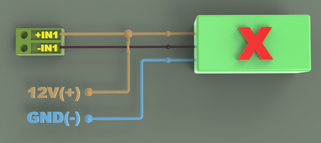

Смущают места отмеченные стрелками на РИС_4
РИС_4 (2617 просмотров) <a class='original' href='./download/file.php?id=177332&mode=view' target=_blank>Загрузить оригинал (133.94 КБ)</a>
РИС_4
И попутно ещё один вопрос.
Можно ли питание датчиков подвести от того же БП, от которого будет запитан контролёр PLC4x-G2 ?
