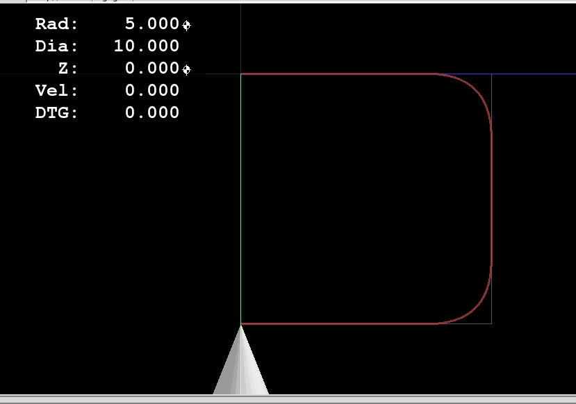

Можно ли заставить LinuxCNC скруглять углы G0 с заданным радиусом? Такая возможность есть например в PowerMill при составлении УП. Я пользуюсь JDPaint. Там нет такой функции. А на сложных траекториях это значительно повысит скорость обработки и облегчит жизнь станку.
Суть задачи проста. LinuxCNC должен находить подъём, проезд и опускание по GO, и углы заменять указанным радиусом. Если расстояние между подъёмом и опусканием меньше чем 2R, радиус соответственно уменьшается.

Была мысля макросом перед каждым G0 ставить G64 с большим допуском (например G64 P2), а перед G1 с маленьким(G64 P 0.1). Но это как то неправильно и самое главное, G64 Не просто срежет угол но и искривит всю траекторию G0, что может быть недопустимым например при подъёме.

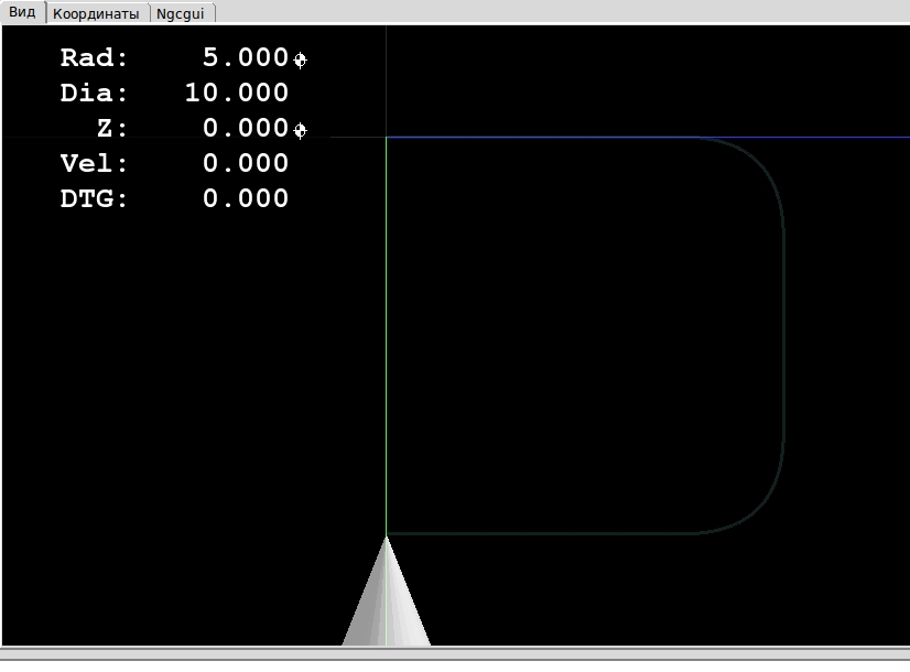

Основная проблема что при использовании G64, траектория будет не такой
Сглаживание G0.png (3.08 КБ) 3405 просмотров
а такой, что часто недопустимо
Сглаживание G64.png (3.37 КБ) 3405 просмотров

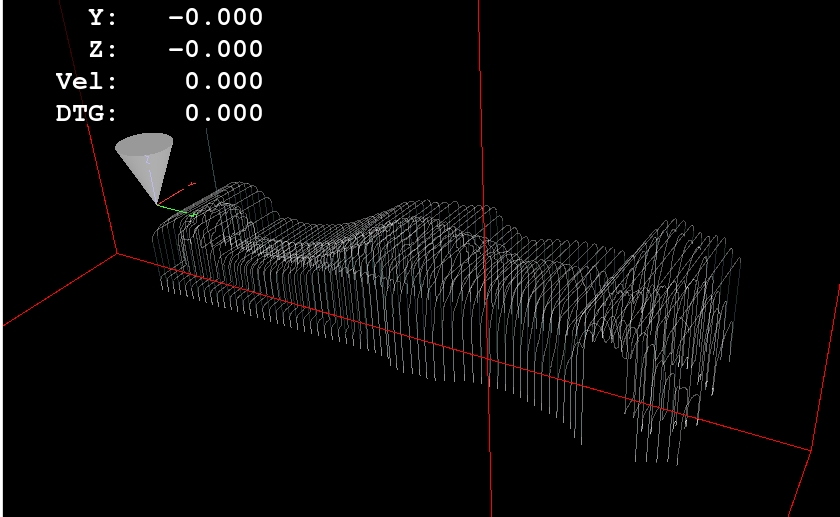

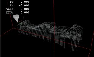

интересное утверждение
сколько не пробую - вот так получается
Выделение(041).jpg (3400 просмотров) <a class='original' href='./download/file.php?id=12522&mode=view' target=_blank>Загрузить оригинал (52.47 КБ)</a>
Выделение(042).jpg (3400 просмотров) <a class='original' href='./download/file.php?id=12523&mode=view' target=_blank>Загрузить оригинал (55.55 КБ)</a>
а можно узнать - как добиться такой траектории как в предыдущем сообщении внизу???
какой код надо прописать???
можно пример?

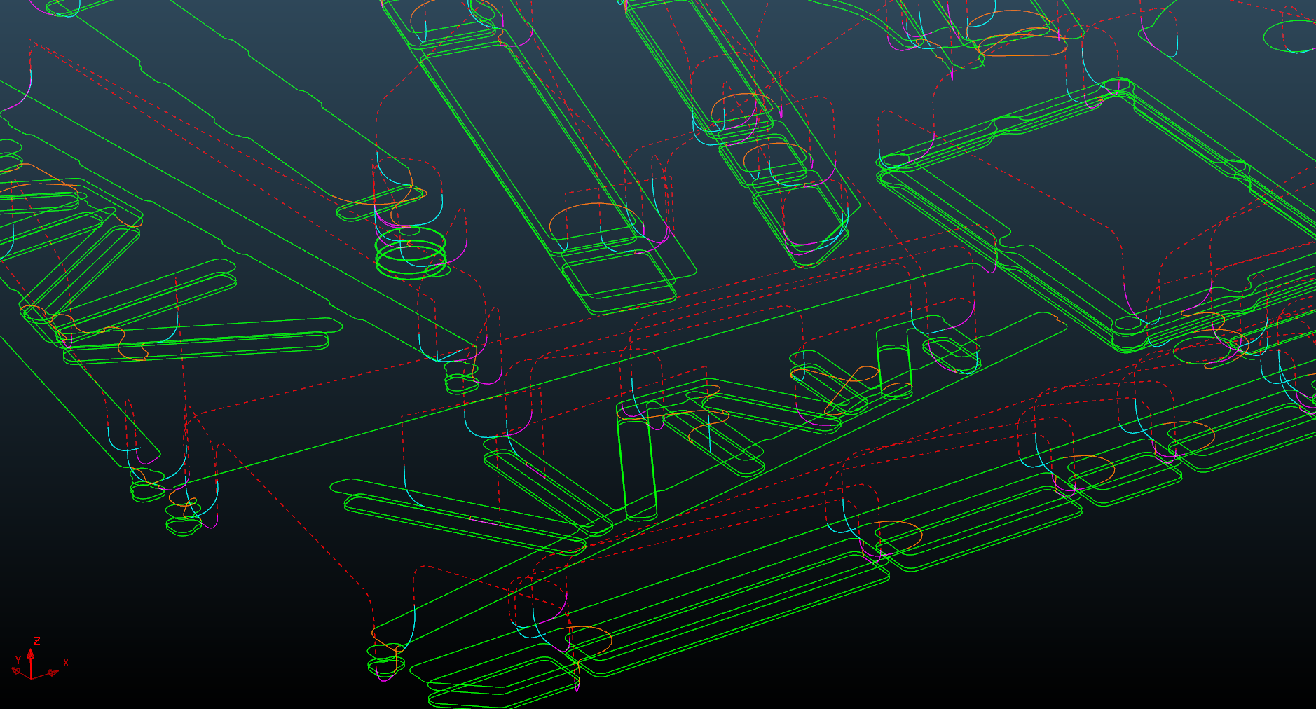

Вот как выглядит в PowerMill то что я хочу получить
Обычная траектория:
Сглаженные переходы:

Сейчас к сожалению у меня проблема сделать скрин на станке. При 3D обработке в основном использую G64 P0.1 Q0.1, но лучше поставить например G64 P0.5 Q0.5 и посмотреть как расходиться траектория с УП

1. В случае например использования конусной фрезы, обычно можно ставить радиус закругления равным радиусу фрезы, и в этом случае зареза не произойдет даже если безопасная высота установлена ровно по заготовке.
2. Мне безопасная высота нужна чтоб фреза не торкалась возможно кривоватой заготовки и крепления. Так как крепления я не ставлю в микронах от будущей детали, а как минимум в пару миллиметрах, на этом расстоянии фреза уже станет на установленную высоту.
Так что в обоих случаях, не потребовалось дополнительно увеличивать безопасную высоту.

А эти картинки просто для примера, или вы действительно растром в одном направлении фрезеруете?
А то, если фрезеровать растром в обоих направлениях - холостых перемещений практически не будет.
Я с EMC2 почти не работал, но точно могу сказать, что Mach3 такие траектории с закруглениями и плавными переходами, сгенерированными powermill - терпеть не может. Он их отрабатывает значительно дольше, нежели обычные с острыми углами. Я полагаю, это именно ошибки в планировщике траектории Mach3 и к EMC2 отношения не имеют.

Растром в одном направлении редко, но и такое бывает. Обычно растром почти прямые участки детали, а склоны слоями, ещё и подчистки другими фрезами. В итоге много холостых перемещений получается.
Mach3 я давно и быстро откинул, но всё таки полагаю что данная траектория ему не по душе не из-за сглаживания переходов, а из-за плавных подводов по пути, возможно поэтому длина пути возрастает. Хотя всё может быть).
