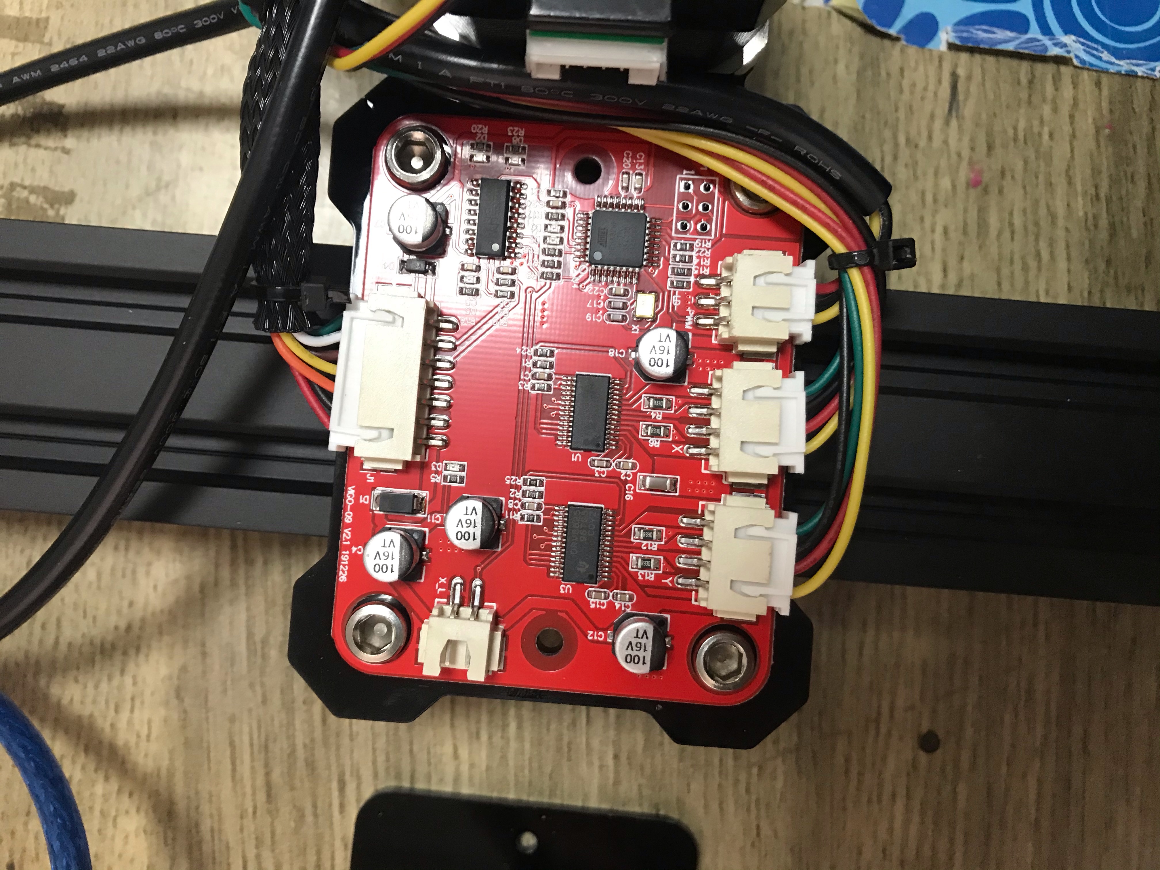

Ну это я согласен, но ладно.. по крайней мере я хоть понял что с чем едят, единственное я не пойму что за плата там установлена, она без маркировок вся.

ну если плата без маркировки надо фото,а так тебе нужен только профиль, ремень и провода удлинить, про какие ролики и шкивы ты думаешь? эти нельзя использовать ?

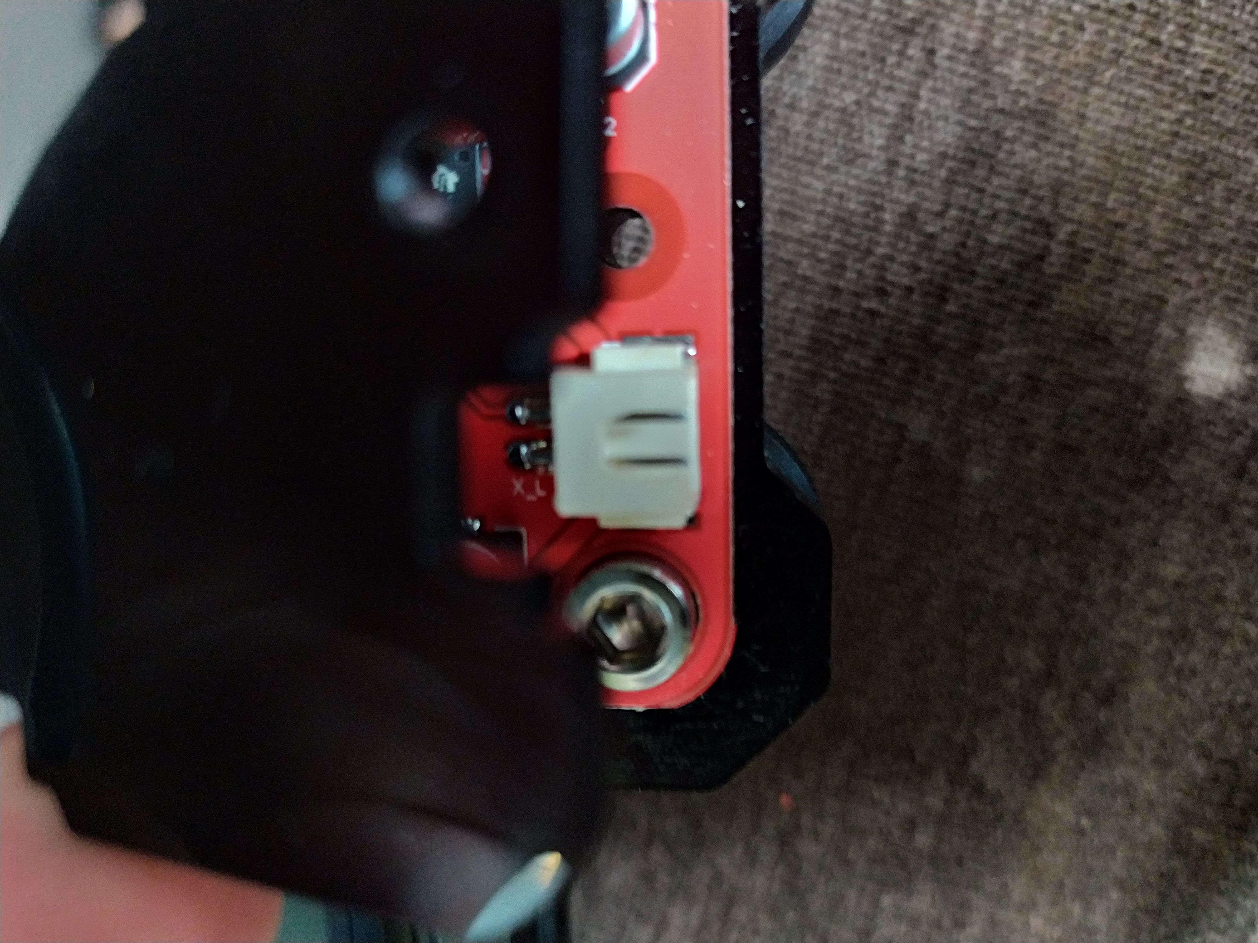

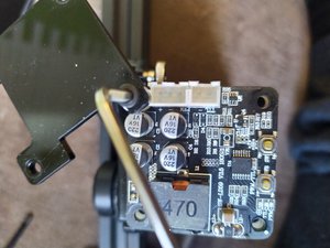

Вопрос еще такой к знатокам. пользуюсь лазергрбл и что то не могу выбрать при гравировке многотоновой M4, по факту всегда M3, хотя при отправке команды 32=1 он ее подтверждает. Но когда переносил, все таки заинтересовал факт что на модуле 2 разъема, 3 пин и 2 пин, 3 пин у меня используется, а вот зачем 2 пин это вопрос, поскольку подписано как TLL.
Может подскажите знающие люди чего тут намутили такого страшного, по сути разъемы есть свободные на модуле и плате, но провода в комплекте не было, толи надо это, толи нет. у продавца нет смысла спрашивать, поскольку я ему об плате, а он мне о виндоус хр))))))

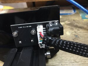

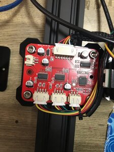

Приобрел сыну такой же родная программа работает видит гравер но что то в ней сделать ........ пробовал ставить RDWorksV8 LightBurn и многие другие не могу подключить программы его не видят прикрепляю фотки гравера. Помогите пожалуйста специалист я еще тот. Всю голову сломал. СПАСИБО..
