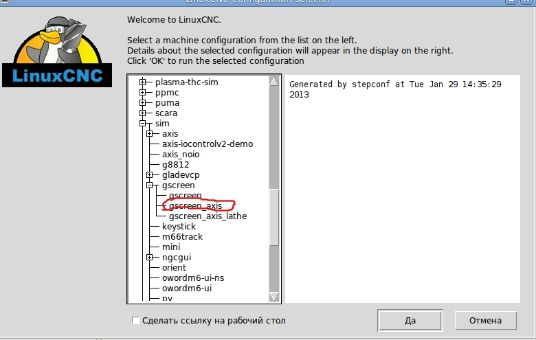

Ворон226 писал(а):А как быть с двумя экранами сразу?
Gscreen вот в такой сборке уже по дефолту запускается сразу с двумя экранами: Axis и собственно Gscreen:
Выделение(008).jpg (6595 просмотров) <a class='original' href='./download/file.php?id=12387&mode=view' target=_blank>Загрузить оригинал (131.19 КБ)</a>
оба полнофункциональны...
но сейчас автор отказался от этой идеи
но при надобности сварганить это легко
а вот про раздельное управление ничего не подскажу - не пробовал
