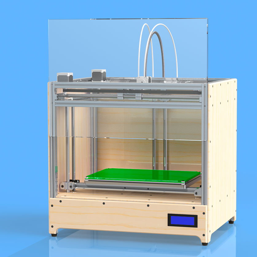

Всем доброго времени суток.
Возникла необходимость в фрезерном станке с полем обработки 400Х500 мм. Именно такого размера идёт углепластик из китая. ежели будет 400Х600 вообще идеально.
Основная работа, это фрезеровка карбона толщиной до 5 мм. В дополнение изредка немного работы с алюминием.
Сижу и ломаю голову что лучше, собрать из готовых комплектующих станок или взять готовый. Станок нужен для активной работы. Если готовый то какой? Если собирать то покажите что то подобное тому что мне нужно плизз.
Руки растут оттуда откуда и положено по проекту, так что спроектировать и собрать станок осилю. В данный момент закончил проект того что на фото и заказал всю комплектацию.
Буду очень благодарен за все высказанные мысли.

AKlion писал(а):В данный момент закончил проект того что на фото и заказал всю комплектацию.
на 3Д принтер похож, фоток побольше
AKlion писал(а):Сижу и ломаю голову что лучше, собрать из готовых комплектующих станок или взять готовый
Пока будешь собирать возможно купленный станок окупится если работа активная :)

Это и есть 3д принтер. На разработку с нуля ушла неделя. побольше скринщотов могу позже, если нужно.
Жить нужно так, чтобы было стыдно рассказать, но приятно вспомнить... Будте счастливы, при малейшей возможности!
Re: Нужен станок для раскроя карбона.
AKlion писал(а):На разработку с нуля ушла неделя. побольше скринщотов могу позже, если нужно.
Конечно нужно :)
А что за управление принтером? Смотрю экранчик есть :)
АБС по каналу подается?

тут весь этот проект обсуждается http://roboforum.ru/forum107/topic12546.html
