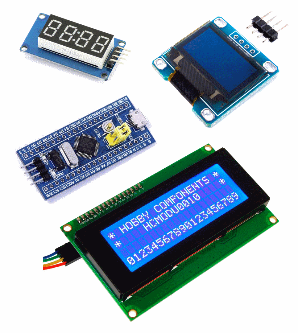

Двум ЧПУшникам из солнечного Казахстана одновременно понадобилась интересная приспособа. Эта приспособа должна проверять вывод шагов с ЧПУ контроллера на длинных УП. Логический анализатор в данном случае не подойдёт. Если УП выполняется часами, нужно что-то другое. Скорее всего, это должен быть микроконтроллер. Возможно даже STM32. Вощем, любые синие пилюли (blue pill) и прочие дискавери платы с USB должны подойти.
Что требуется от устройства? Во-первых, оно должно запитываться от USB кабеля. Во-вторых, оно должно считать все шаги согласно направлению (т.е. полноценный step/dir счётчик). Ну и наконец, должно по USB кабелю передавать данные о позиции осей в шагах с визуальным отображением на экране.
Всё это дело можем оформить в виде открытого проекта, возможно, кому-то ещё пригодится. Вот сижу размышляю, что бы такое сделать универсальное, чтобы данные показывало под разными ОС - на винде, под linux и, возможно, даже на андроиде. Кто что подскажет? :)
Одна из идей была - сделать так, чтоб устройство представлялось компу обычной флэшкой (ramdisk), на которой бы лежал постоянно обновляемый HTML файл с координатами. Открыв такой файл в браузере мы бы могли наблюдать на экране текущие координаты с частотой обновления в 1 сек.

А не проще подключить обычный дисплейчик? И на нем выводить информацию, без компьютера.
Re: Счётчик шагов на STM32
MX_Master писал(а):Одна из идей была - сделать так, чтоб устройство представлялось компу обычной флэшкой (ramdisk), на которой бы лежал постоянно обновляемый HTML файл с координатами. Открыв такой файл в браузере мы бы могли наблюдать на экране текущие координаты с частотой обновления в 1 сек.
Эмулятор COM порта и просто слать текстовые данные. Можно ещё сделать полноценный диалог для возможности настройки/управления.

selenur писал(а):А не проще подключить обычный дисплейчик?
Присоединяюсь. Компьютер, планшет или телефон будут явно тяжелее и менее удобны.
selenur писал(а):А не проще подключить обычный дисплейчик? И на нем выводить информацию, без компьютера.
Даже не знаю, по-моему это офигенски усложнит такой простой проект :hehehe: К тому же, запитывать всё равно придётся от USB. Это канеш, может быть и зарядка. Но повесить на соплях ещё и дисплей на плату, это как-то таво.. Вот, если б, на продажу нужны были эти штуки, тогда п дисплей ещё вкорячился. А если по бырому для себя, то экран это лишнее.

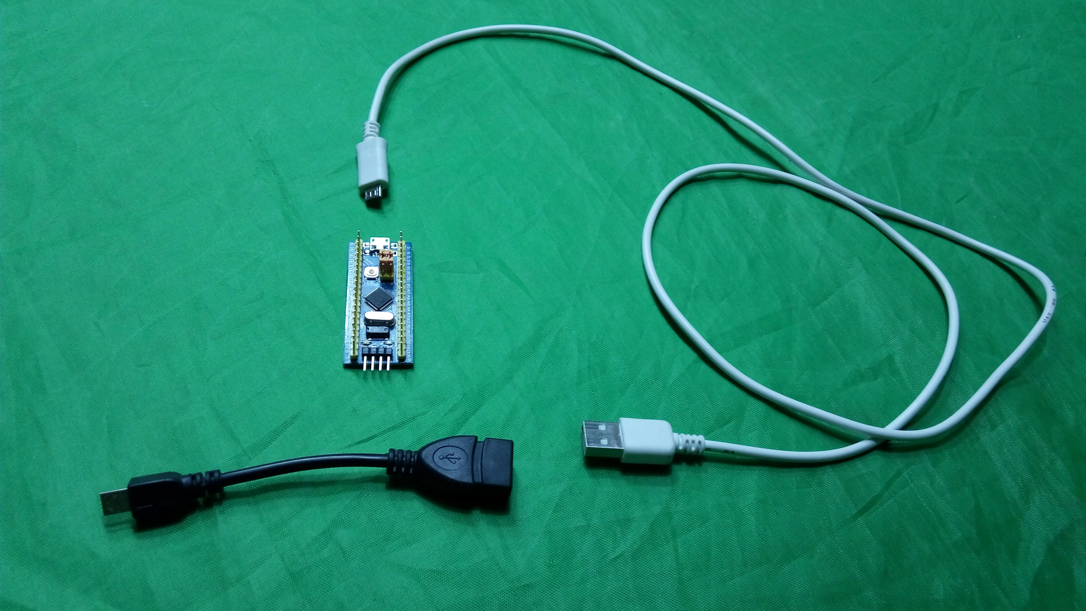

UAVpilot писал(а):На андроидах сначала придётся поупражнятся в покупке правильного устройства с USB-host и соотв. переходника...
Я уже проверил на своём ZTE китайце с андройдом 5.1. По крайней мере, питание подаётся стабильно. Под рукой было всё.

MX_Master писал(а):Я уже проверил на своём ZTE китайце с андройдом 5.1. По крайней мере, питание подаётся стабильно. Под рукой было всё.
Samsung S5 mini - питание подается, но как хост он не работает...

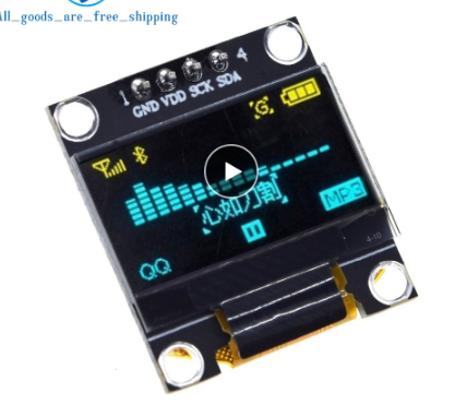

Можно взять например такой экран: https://www.aliexpress.com/item/32896971385.html
Для подключения нужно всего 4 провода:
2020-02-08_015029.png (4456 просмотров) <a class='original' href='./download/file.php?id=176412&mode=view' target=_blank>Загрузить оригинал (165.26 КБ)</a>
Количество выводимой информации по идее должно быть достаточно.
Если я правильно понял в итоге нужно сравнить координаты которые в управляющей программе, и координаты которые могли-бы получиться, при том количестве управляющих сигналов step и dir, что были посланы, не учитывая тот момент что по ряду причин реальное положение может отличаться (драйвер не распознал импульс, соединяющая муфта между мотором и валом не была хорошо закреплена, и др...)

UAVpilot писал(а):Samsung S5 mini - питание подается, но как хост он не работает...
Жаль. Ну что ж, будем иметь ввиду, что от телефона можно только запитать. Переключимся тогда на мини дисплеи..

selenur писал(а):Можно взять например такой экран: https://www.aliexpress.com/item/32896971385.html
Хороший вариант. Этот малыш даже в местных магазинах есть. Там же продаются синие пилюли с STM32. Для моих задах нужен счётчик хотя бы на 4 оси ;) Так что этот малыш вполне подойдёт. В дальнейшем можем добавить поддержку и для других экранов, однострочных, многострочных, SPI, ...
