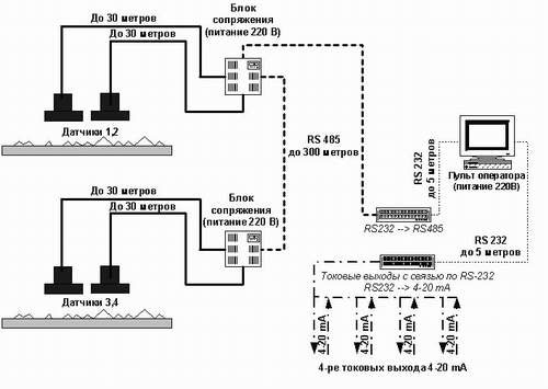

Чуть было не поимел с ними дело! Работал тогда на бумажном производстве. Мотали бумагу в рулоны длиной около 3-4 км и измерения толщины бумаги делали только во время съема рулона, а то, что в середине не отслеживалось и некоторые клиенты жаловались на это. Тогда шеф поставил задачу это дело автоматизировать(периодически измерять толщину бумаги и составлять таблицу толщины). В нэте наткнулся на них и параметры понравились. Посчитал я это дело и предложил шефу.aftaev писал(а):Кто имел дело с Триангуляционные лазерные датчики?
Посмотрев смету, он сказал что это дорого!

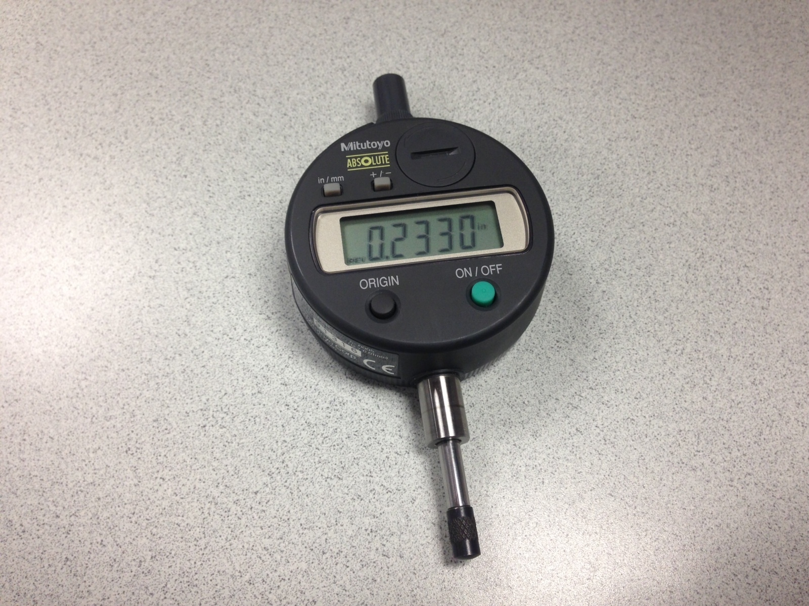

Тима, с бумагой проще цифровой микрометр с выводом на РС и все

Там контактный не годится! Бумажное полотно проносится со скоростью 120-140м\мин и ширина полотна 2.4 метра.
Задача была через определенный промежуток времени сканировать полотно поперек и делать таблицу. А исходя из этой таблицы оператор решал, где добавить\убавить толщину бумаги на формирователе! Система была рассчитана на модернизацию с автоматической регулировкой толщины бумаги... Но, харизмы не хватило убедить шефа потратить на это деньги!

Индикатор с шарикомТима писал(а):Там контактный не годится! Бумажное полотно проносится со скоростью 120-140м\мин и ширина полотна 2.4 метра.
Поперек мерить или двигать датчик или ставить несколько. Лазерный мерит только в одной точке и будет еще глубину рельефа бумаги измерять

На такой скорости вибрация слишком большая!aftaev писал(а):Индикатор с шариком
Тогда нашел датчик, который именно толщину бумаги мерил, а не глубину рельефа. В принципе конструкцию я подсмотрел с уже готового продукта! Какая-то фирма предлагала установить такое оборудование и именно с такими датчиками!aftaev писал(а):Лазерный мерит только в одной точке и будет еще глубину рельефа бумаги измерять

Нашел фотки...Тима писал(а):Тогда нашел датчик, который именно толщину бумаги мерил, а не глубину рельефа. В принципе конструкцию я подсмотрел с уже готового продукта! Какая-то фирма предлагала установить такое оборудование и именно с такими датчиками!
