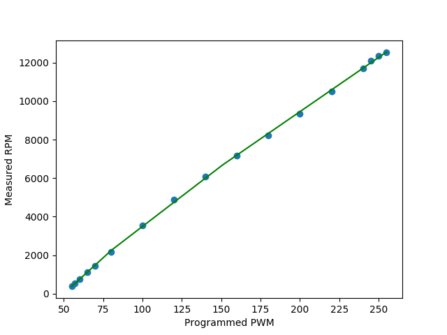

7. В настройках Candle для удобства задаем минимальную и максимальную скорость шпинделя как 1 и 255 соответственно. Затем снимаем показания зависимости реальной скорости вращения шпинделя от заданной, и записываем в наш скрипт в секции
PWM_set = np.array([55,57,60,65,70,80,100,120,140,160,180,200,220,240,245,250,255], dtype=float)
RPM_measured = np.array([380,530,745,1115,1450,2160,3535,4875,6075,7180,8230,9340,10520,11700,12100,12340,12520], dtype=float)
Так же правим точки, которые будут «переломными» для линеаризации. В моем случае это
PWM_point1 = 55.0
PWM_point2 = 80.
PWM_point3 = 150.0
Запускаем скрипт кнопкой RUN. Если вы видите, что график имеет сильные искривления в точках, отличных от переломных, замените их значения и запустите скрипт еще раз.
8. Скрипт в правом окне выдаст нам результаты вида

А также график:
line_fit.png (3095 просмотров) <a class='original' href='./download/file.php?id=175890&mode=view' target=_blank>Загрузить оригинал (27.21 КБ)</a>

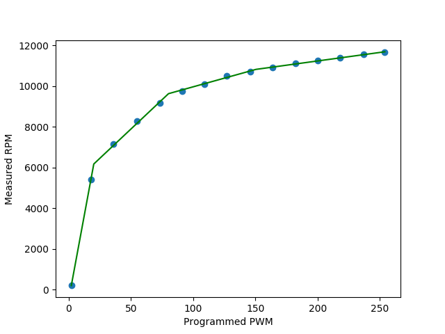

В моем случае с нелинейностью проблем особых нет, но есть проблемы с точкой начала графика. В случае использования 775 мотора в качестве шпинделя график будет выглядеть куда интереснее:
line_fit_775.png (3095 просмотров) <a class='original' href='./download/file.php?id=175891&mode=view' target=_blank>Загрузить оригинал (23.84 КБ)</a>

в EEPROM (они не перезаписываются автоматически из настроек прошивки, если не использована команда «$RST=$»). Меняем настройки Candle (минимальную и максимальную скорость шпинделя на наши, необязательно задавать именно полученные, но минимальное лучше задать немного больше (500), так как не все шпиндели стабильно стартуют на низком RPM, а задавать максимальные больше полученных тоже нет смысла, просто часть ползунка окажется бесполезной, я установил 12500).
Проверяем, задавая разную скорость вращения шпинделя через Candle и проверяя соответствие реальной скорости. В моем случае расхождение составило не более 100 RPM (для середины диапазона в 12000 это меньше 2%).
