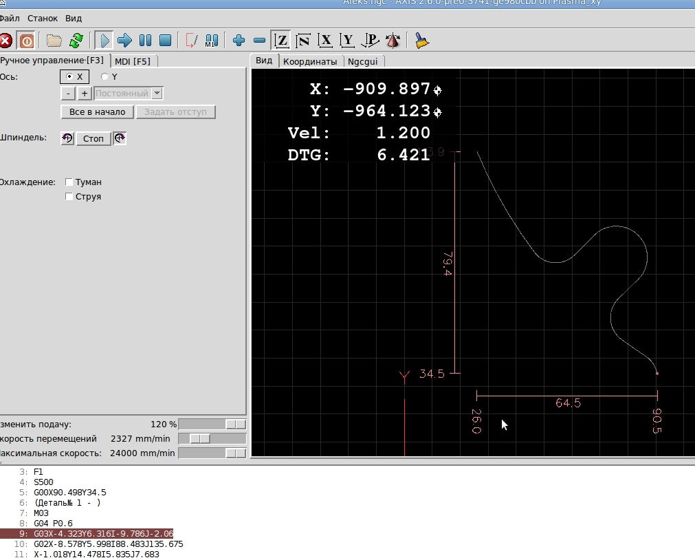

есть у кого попробовать в верху есть кусок программы запустите в емс будет ли работать ?
у меня нет возможности я снес lunix и поставил виндовоз
Сообщения: 8167
Репутация: 1589
Re: Mach3 плазма
Сообщение nkp »

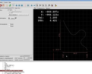

Алекс писал(а):есть у кого попробовать в верху есть кусок программы запустите в емс будет ли работать ?
емс
конфиг под плазму (1240 делает)
все работает:
Выделение(004).jpg (24225 просмотров) <a class='original' href='./download/file.php?id=12346&mode=view' target=_blank>Загрузить оригинал (218.1 КБ)</a>
(да и так по кодам было это видно)

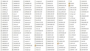

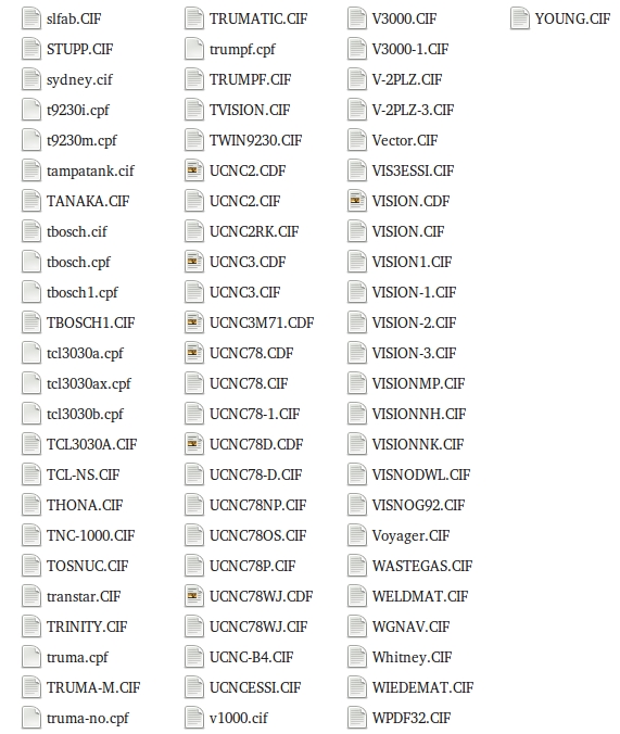

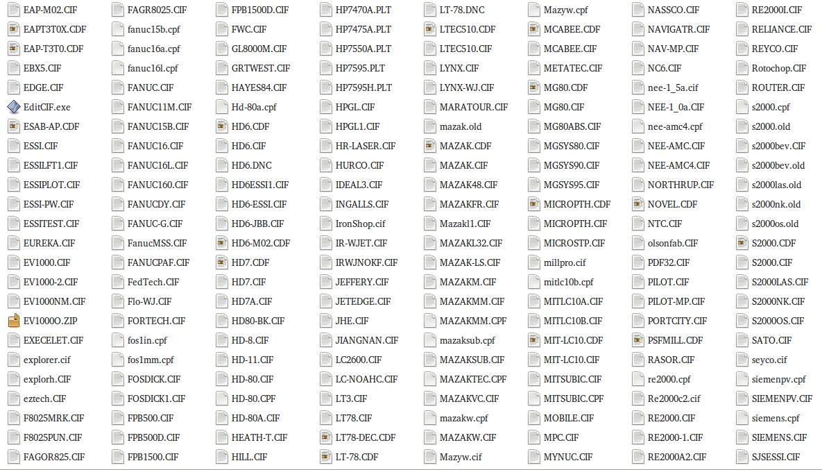

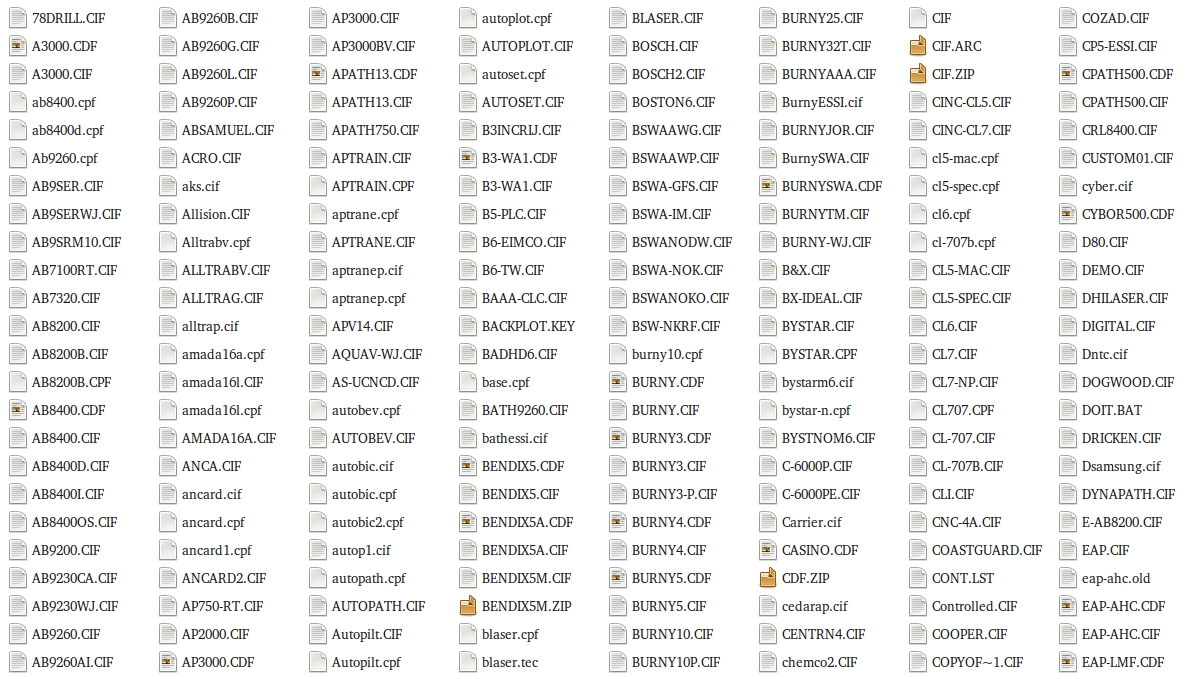

ага, разобрался...
есть папка CFF - в ней ПП (текстовые файлы)
а есть CIF - в ней файлы, список которых я выложил
сразу подумал что это ПП (похожи по названиям)
тогда что это за файлы????
ну так тогда вообще поблем нет - вставить в пп всё нужное-отсутствующее_изначально ;)
