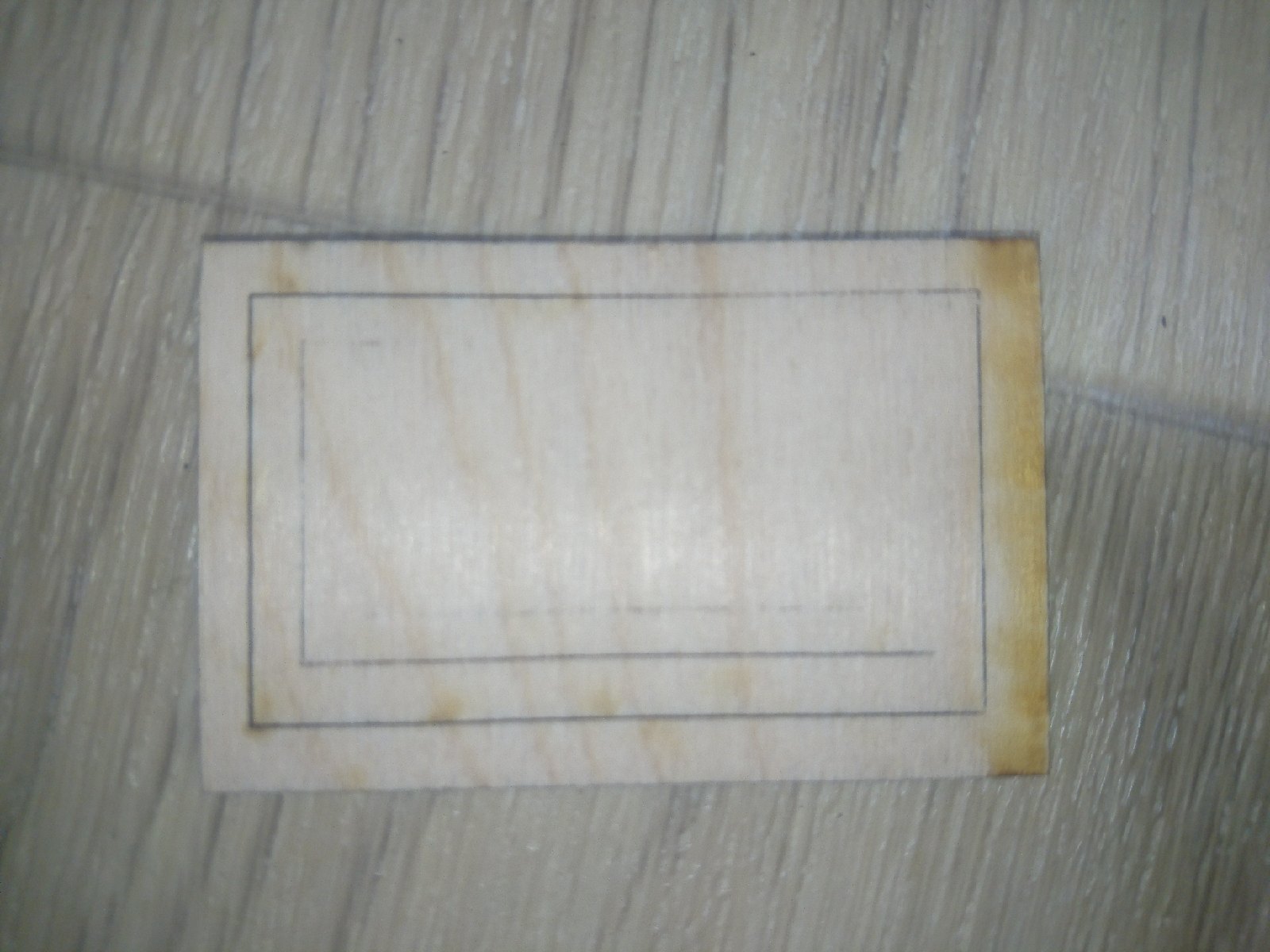

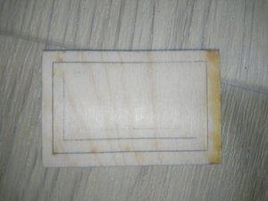

Имеется: CO2 станок HAUSER 6040 Reci 80W Ruida
Наработка: 12 месяцев. В день 2-3 часа. Бывали частые простои 2-3 дня.
Перегрева не было: температура не поднималась более 25°C.
Возникшая проблема: Начинает резать только после прохода "разогревочной" детали. Причем размер "разогревочной" детали требуется всё больше...
Видео:
https://www.youtube.com/watch?v=z5zJB4rqufw
Фото:
АВЕРС):
1.jpg (4380 просмотров) <a class='original' href='./download/file.php?id=175689&mode=view' target=_blank>Загрузить оригинал (221.92 КБ)</a>
РЕВЕРС):
2.jpg (4380 просмотров) <a class='original' href='./download/file.php?id=175690&mode=view' target=_blank>Загрузить оригинал (213.73 КБ)</a>
Вот такая картина. Центральный прямоугольник: в задании полноценный прямоугольник, только получается такой "непрожиг" при старте))). В чем может быть проблема, в трубке или ВБП? Блок питания вскрывал: конденсаторы не вздуты. Труба с такими симптомами тоже вроде не должна умирать. Мое подозрение все же падает на ВБП. Хочется услышать мнение специалистов!

А амперметр что показывает?
Если его нет, то лучше поставить и по нему отслеживать состояние трубки.

Или труба почти дошла до точки или электроника БВН накрывается. Если БВН, то неплохо было бы поменять оптом кучу электролитов.

motor писал(а):А амперметр что показывает?
Вот чото на него забыл глянуть. Сегодня вечером посмотрю.
Andy52280 писал(а):Или труба почти дошла до точки или электроника БВН накрывается
Хммм... Разве труба может накрываться с такими симптомами? Вроде должна происходить постепенная потеря мощности, или просто внезапный конец. Не встречал нигде такого трабла, чтобы при включении трубе требовался "разогрев". Может и ошибаюсь. Если где то было описание подобного, то укажите пжлст!? :roll:
А вот на электролиты очень даже похоже. Вот и пытаюсь локализовать, на какую фурнитуру попал).

Труба может накрываться с какими угодно симптомами. Там в физике и поведении без поллитры разберешься. Вакуум утекающий, большое расстояние между электродами, довольно высокая частота и высокое напряжение, состав газа, отравление оного всякими конструкционными клеями. Они с БВН - сладкая парочка. Одна другого напрягает, а у того какая-никакая обратная связь работает. Вот он и вываливается из рабочего режима. Потом или электроника прогреется и сменит гнев на милость или сама труба таки заработает. В трубе, не взирая на отсутствие свечения и луча на выходе, все равно происходят некие процессы под действием высокого напряжения. То же перемешивание газа, например.

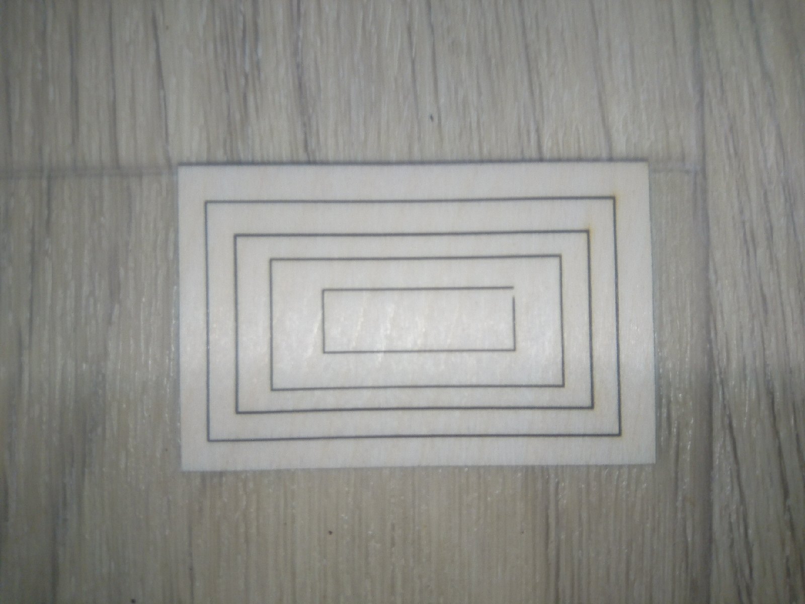

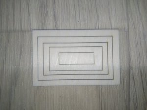

domvsv писал(а):Возникшая проблема: Начинает резать только после прохода "разогревочной" детали.
Долго я пинал "кЕтайского засранца". После долгих дней поисков, пришел к следующему: убавил мощность с 65% (25мА) до 45% (17мА). Размер "разогревочной" детали уменьшился в длину до 3 см. Скорость и соответственно качество реза увеличилось. На токах более 25мА не работал, были только тестовые запуски.
Здесь появились новые вопросы:
Труба RECI W2 90-100Вт. Производителем заявлено: "Рабочий ток: Сила тока тестового запуска - 29 мA . Максимальный рабочий ток - 29 мA и ниже. Для долгосрочного срока службы лазерной трубки рабочий ток должен быть ниже 27 мA. Срок службы лазерной трубки может достигать 8000 часов в случае, если рабочий ток менее 25 мА." При работе трубки на токе рекомендованном производителем, появляются глюки. В чем причина, так и не понял. Может кто подскажет?
