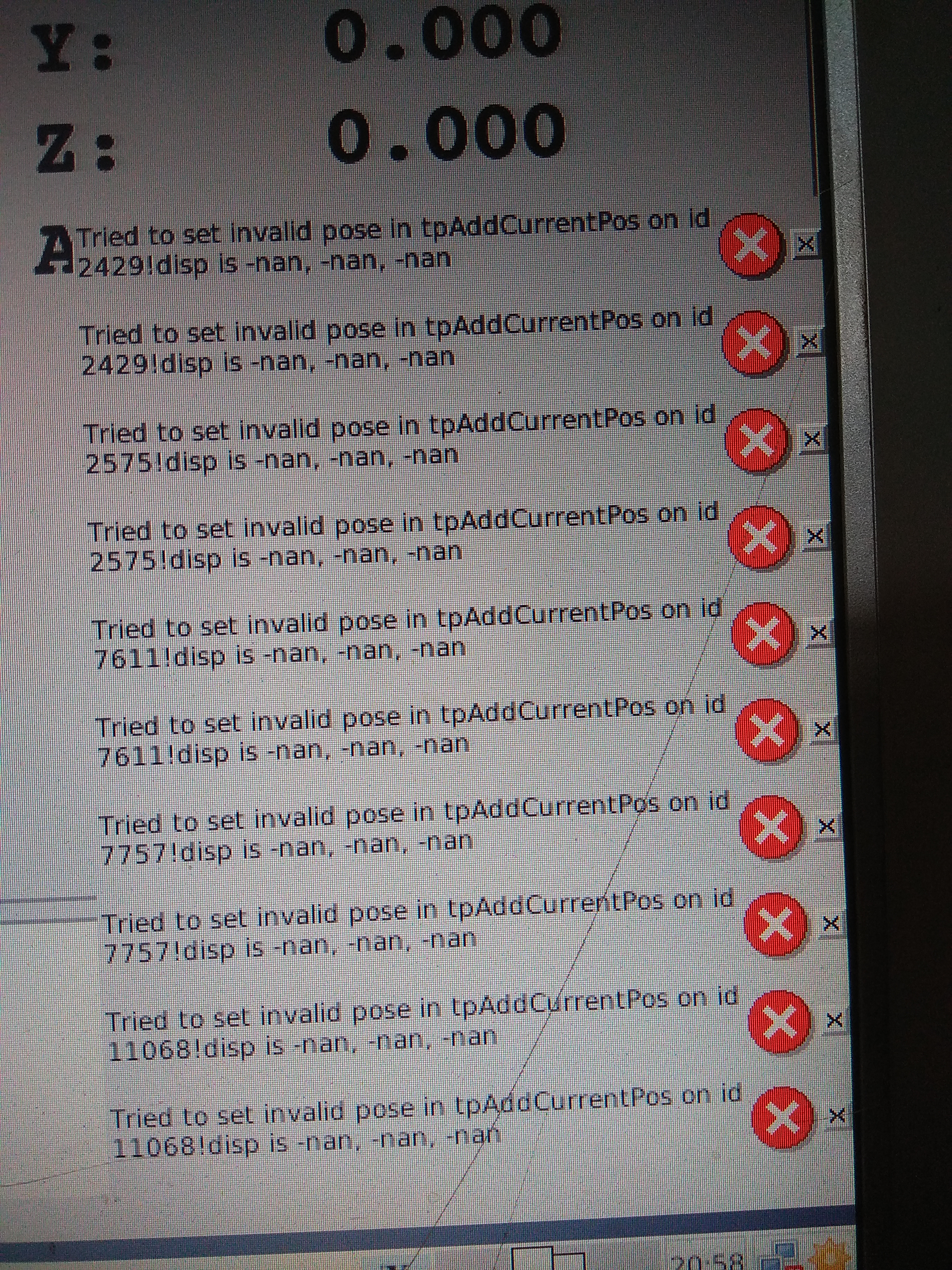

Что ему не нравится? В УП задействованы I J
Может из-за этого?
УП до конца доработала.

ошибка планировщика
всегда этот код вызывает такую ошибку?
или разово это?

Я первый раз такую УП делаю.
Раньше такого ни разу не было. Алюминий грыз... Спиральное врезание в заготовку. Стремно как-то :roll:
Нажимал паузу. Возможно сообщение после неё и появлялось. Не могу утвердительно сказать все внимание на обработку ушло.

https://www.forum.linuxcnc.org/38-gener ... -curiosity
советуют обновиться ;)
но связывают это с gmoccapy
тут же вроде Axis
а что за версия емс?

EMC 2.7.0
Debian Linux 3.4-9-rtai-686-pae

с тех пор много багов поправлено
может есть смысл обновиться до текущей 2.7.15
изменений в конфигах не потребуется, процедура займет 10 минут
