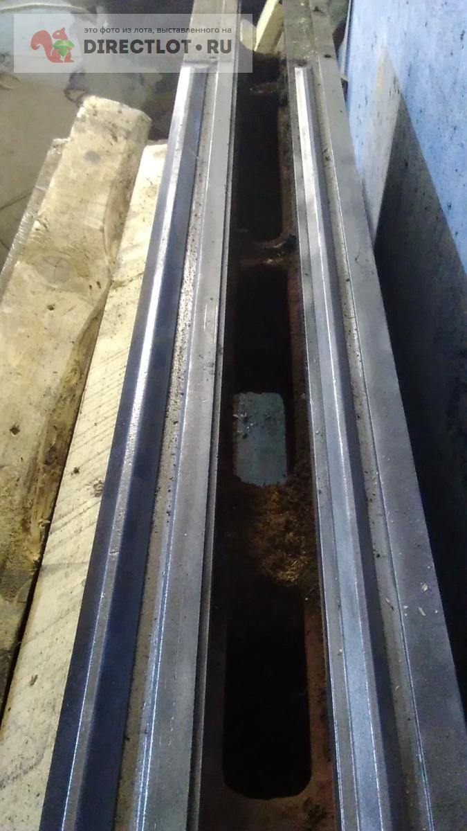

Dimka писал(а):Ну, немножко ИМХО: значительная часть стоимости - обработка поверхностей под рельсы
В этом и шик. Две поверхности под две рельсы. Доверять или проверять - это важный вопрос, но после фанерника эти поверхности буду считать идеальными :)
Dimka писал(а):Со станиной из токарников это все-равно придется делать: сносить призмы
Призмы срезать не задевая поверхности не сложно. Вот фото, они левее. Думаю, мой знакомый фрезеровщик Женя из соседней деревни сделает это за недорого.

Dimka писал(а):и различных сопряжений.... делать плоскости для соединения станин и прочее. А далее получим кучу всяких неудобств в виде того, что где-то мяса не хватает, где-то крепеж не упихать и многое другое.
Это да. Надо прикинуть проект в черне. Станет ясно, много ли обработки.

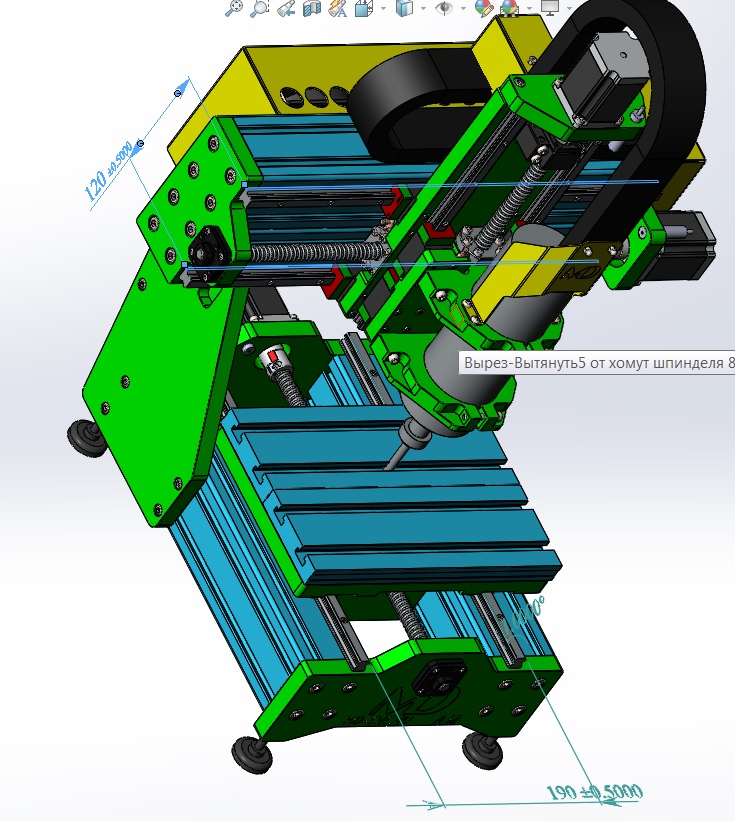

И так, у ТВ-6 станина длиной 955мм - отлично. Но вот межрельсовое расстояние всего 88.75. Что не айс.
Для примера пара размеров у Фрезерюгиного малыша А32. Он не консольный, но что-то совпадет.
A32.jpg (11255 просмотров) <a class='original' href='./download/file.php?id=175502&mode=view' target=_blank>Загрузить оригинал (186.61 КБ)</a>
Похоже, стоит нацеливаться на станину станка побольше. И резать её на части.
Вот только их в продаже б/у пока не видать. Что сводит идею на нет.
