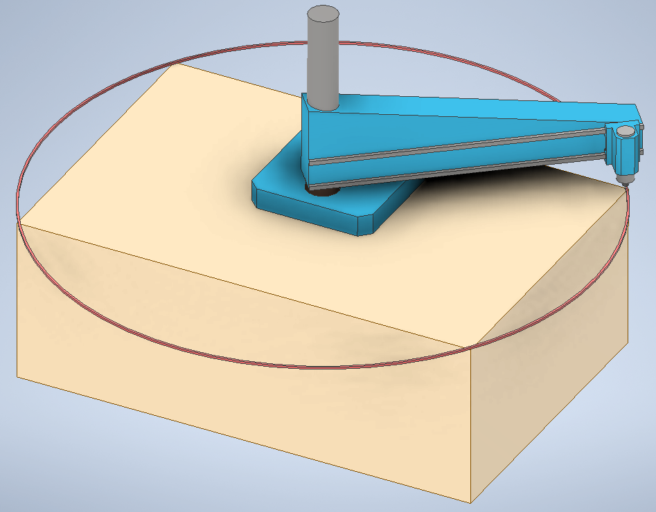

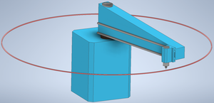

Предназначение станка: создать поверхность с минимальным отклонением от плоскостности на относительно большом объекте. Конструктивно станок не предназначен для обработки металлов, т.к. конструкция сама по себе хлипкая. Для чего он тогда нужен? Объясняю, на жесткий металлический объект можно нанести мягкий материал (например, полимер) и обработать его. Так можно получить ровную посадочную площадку, например, для установки направляющих.

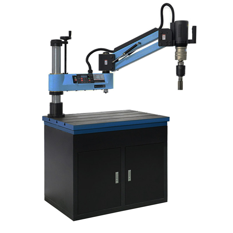

Описание станка, основные характеристики: Станок может иметь конструкцию двух (и более) типов:
1. Два вращательных узла;
Конструкция подобна tapping arm, только без параллелограммного механизма и с массивными колоннами.
Это tapping arm:

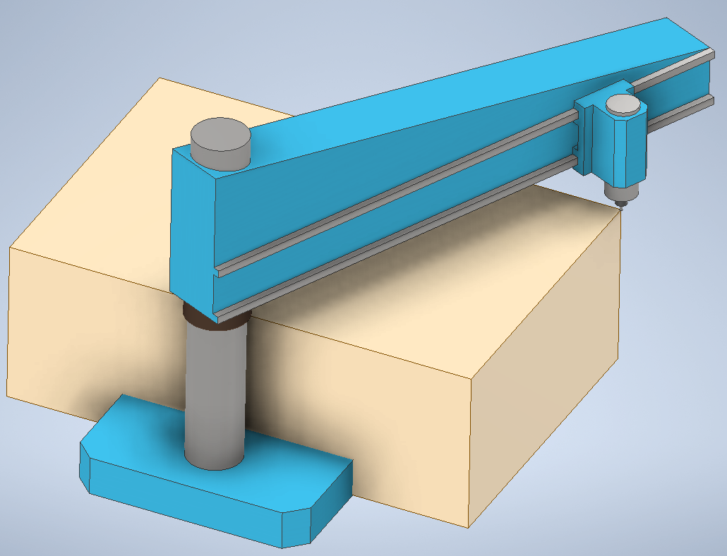

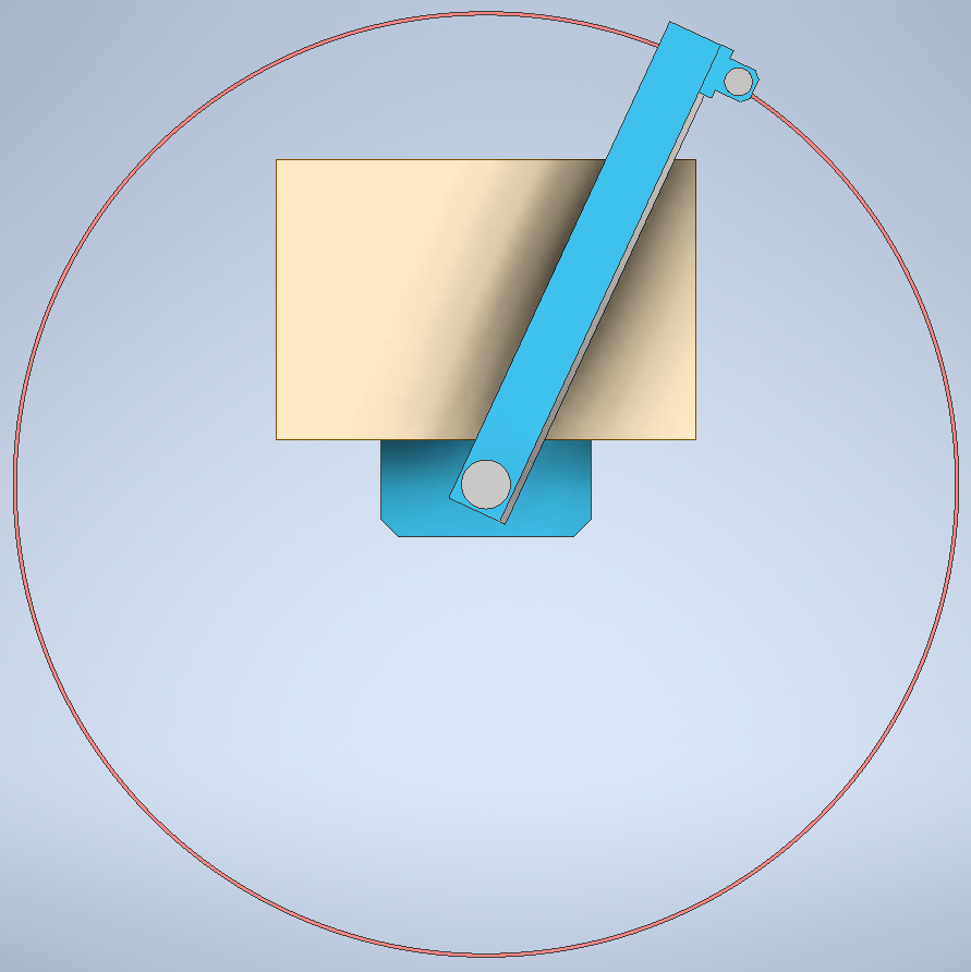

2. Один вращательный и один поступательный узел;
Конструкция напоминает радиально-сверлильный станок.
Вар2.png (5396 просмотров) <a class='original' href='./download/file.php?id=175290&mode=view' target=_blank>Загрузить оригинал (409.05 КБ)</a>

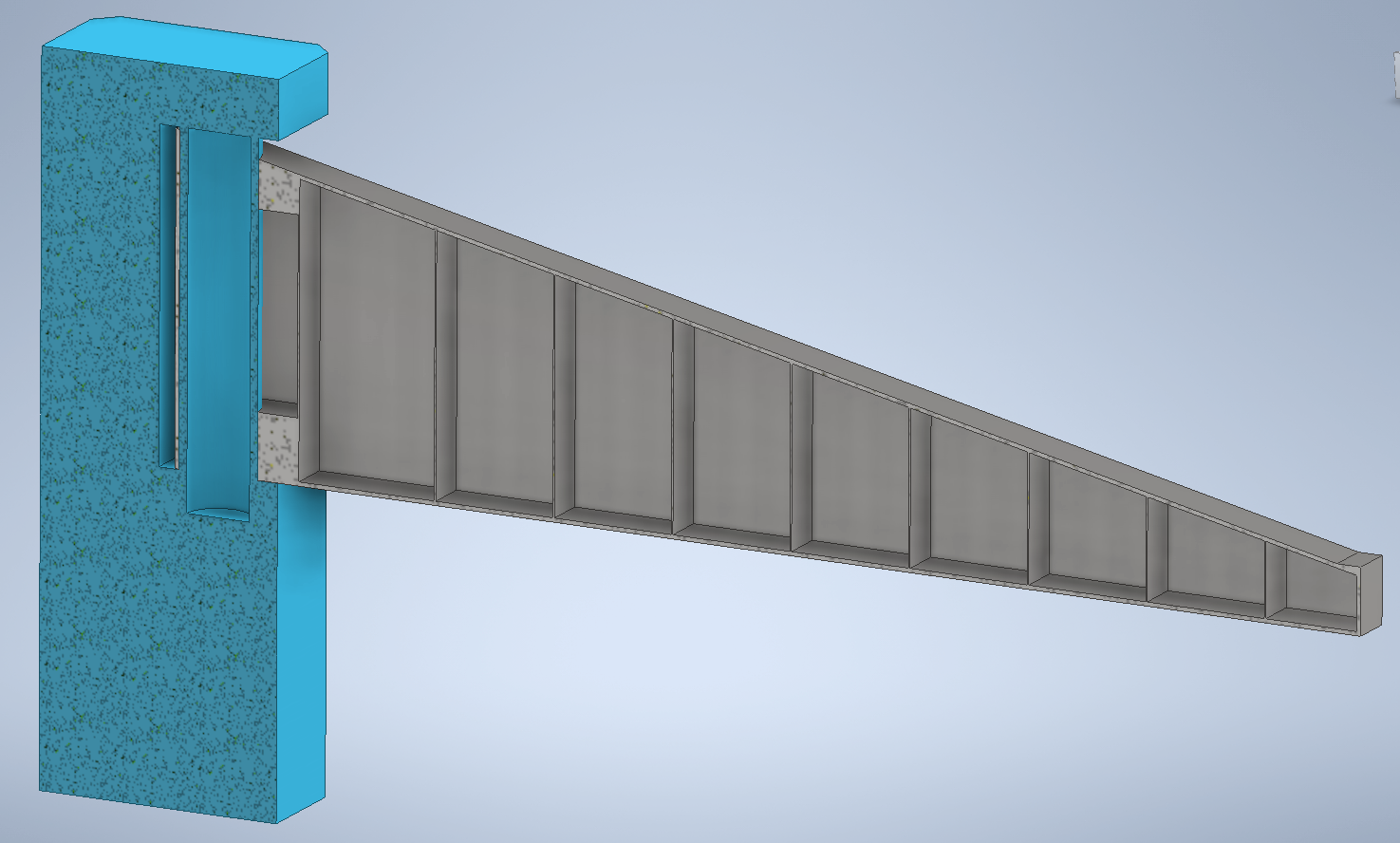

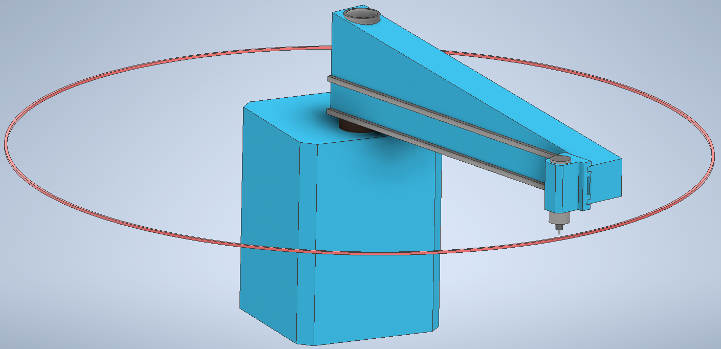

Такой станок выгодно отличается от широкоформатных фрезерных станков тем, что для него не нужно заливать фундамент огромной площади, у него очень малая металлоемкость, конструкция минимально подвержена влияниям температуры (не скручивает), станок занимает мало места.
Малая рама.png (5396 просмотров) <a class='original' href='./download/file.php?id=175291&mode=view' target=_blank>Загрузить оригинал (288.79 КБ)</a>
Поле.png (5396 просмотров) <a class='original' href='./download/file.php?id=175292&mode=view' target=_blank>Загрузить оригинал (355.49 КБ)</a>
Большая рама.png (5396 просмотров) <a class='original' href='./download/file.php?id=175289&mode=view' target=_blank>Загрузить оригинал (209.71 КБ)</a>
Если станок выдержит критику, можно будет приступать к проектированию узлов и сборке.

Я бы делал и не спрашивал, если это под свои задачи, а так делают и 5ти осники консольные. Круговая система координат уже встречалась (станки для росписи тарелок поищи). А вот на счет конструкции: все оно конечно работать будет, но как? ТЗ невнятное, плоскость с перепадами +-0,01 и +- 1,0 мм, немножко разные требования, а отсюда и цена может выплыть. Ну и сравни цены чего-нибудь классической конструкции и своей, а отсюда и сделаешь вывод.
Сообщения: 3310
Re: Поворотная консоль для фрезеровки плоскости
Montis писал(а):Если станок выдержит критику, можно будет приступать к проектированию узлов и сборке.
Непропорциональность сечений опоры и кран-балки, опора под весом кран-балки будет гнуться и вибрировать.
Montis писал(а): у него очень малая металлоемкость, конструкция минимально подвержена влияниям температуры (не скручивает)
Сомнительное заключение.
На мой взгляд максимум для чего это можно использовать - покраска, точечная сварка, обработка пенопласта. Выводить им плоскости под направляющие - это вряд ли.

Еще и привод потребуется на вращение этой конструкции, и подшипники соответствующие. Народ с поворотными осями мается по причине недостаточной жесткости и избыточной цены приводов/редукторов/подшипников, а там плечи меньше на порядки.
Darxton
Сообщения: 2036
Репутация: 623
Сообщение Darxton »
Сергей Саныч писал(а):Еще и привод потребуется на вращение этой конструкции, и подшипники соответствующие. Народ с поворотными осями мается по причине недостаточной жесткости и избыточной цены приводов/редукторов/подшипников, а там плечи меньше на порядки.
шлифованный вал диаметром 250 и подшипник скольжения на него. Длиной 500 )))
Ну, правда металлоемкость уходит, да...
Да и на таком плече гнуться будет любой вал...

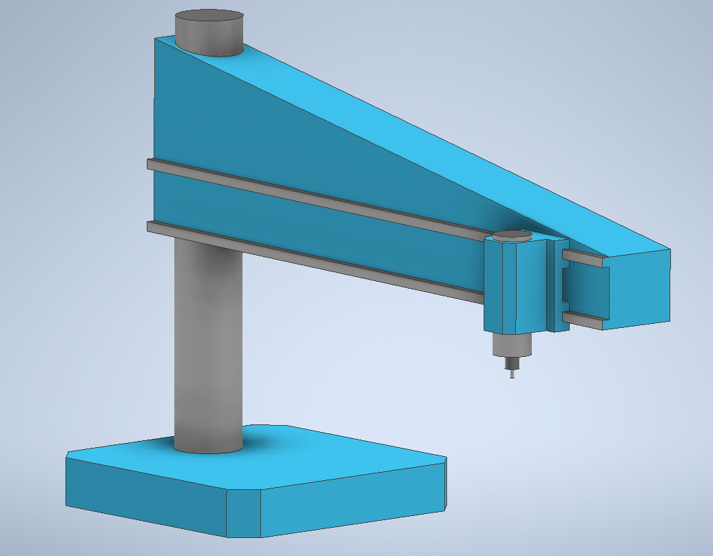

Весь смысл в поворотном узле, что его легко изготовить с очень высокой точностью, нужны лишь подшипники с натягом, например, роликовые конические (достаточная ли жесткость?), или подшипники скольжения (переходная посадка или разрезная втулка? надолго ли их хватит?) Именно благодаря этому можно получить минимальные отклонения от плоскостности на большом поле обработки, если я ничего не упускаю. О приводе пока думать рано, да и в качестве привода можно использовать человека :)
Это я конечно зря показал такой вылет колонны. Никто не мешает сделать так:
Image 1.png (5265 просмотров) <a class='original' href='./download/file.php?id=175295&mode=view' target=_blank>Загрузить оригинал (408.39 КБ)</a>
Можно даже добавить хобот и закрепить второй конец вала, но мне хотелось бы сохранить поворот на 360 градусов

Montis писал(а):легко изготовить с очень высокой точностью, нужны лишь подшипники с натягом, например, роликовые конические.
Микроны биения на оси подшипников выльются в десятки на конце рычага. Плюс танцы с перпендикулярностью оси вращения. Не то это все. Проще по классике. Да и металлоемкость в классическом варианте меньше.

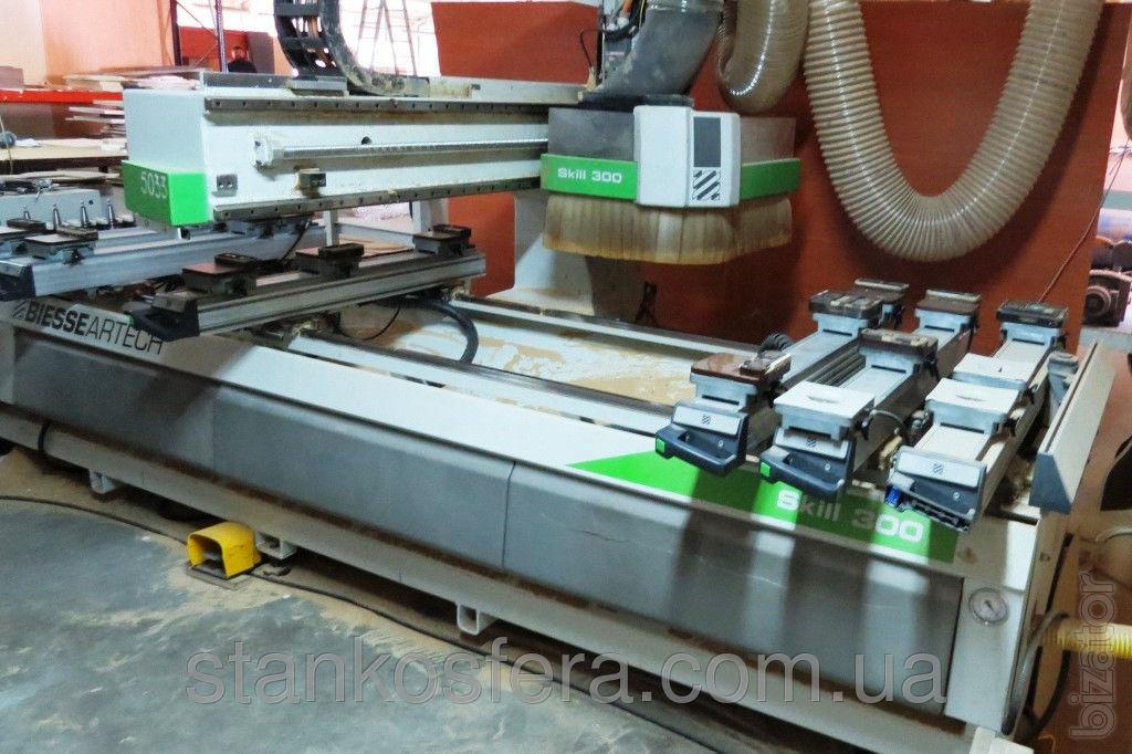

Есть достаточное количество станков консольного исполнения Изображение
Изготовление такой конструкции в десятки раз проще и жестче того, что вы предложили.
Вращающееся основание очень дорого , не точно и используется обычно только как компромиссный вариант, например в промышленных роботах.

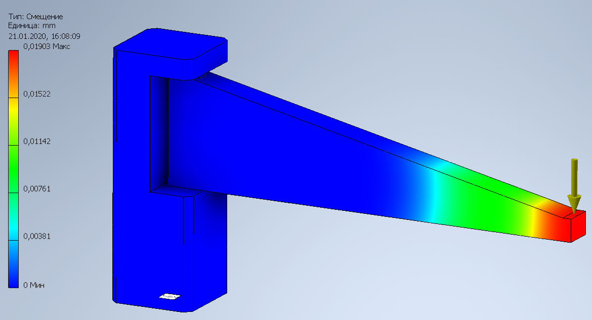

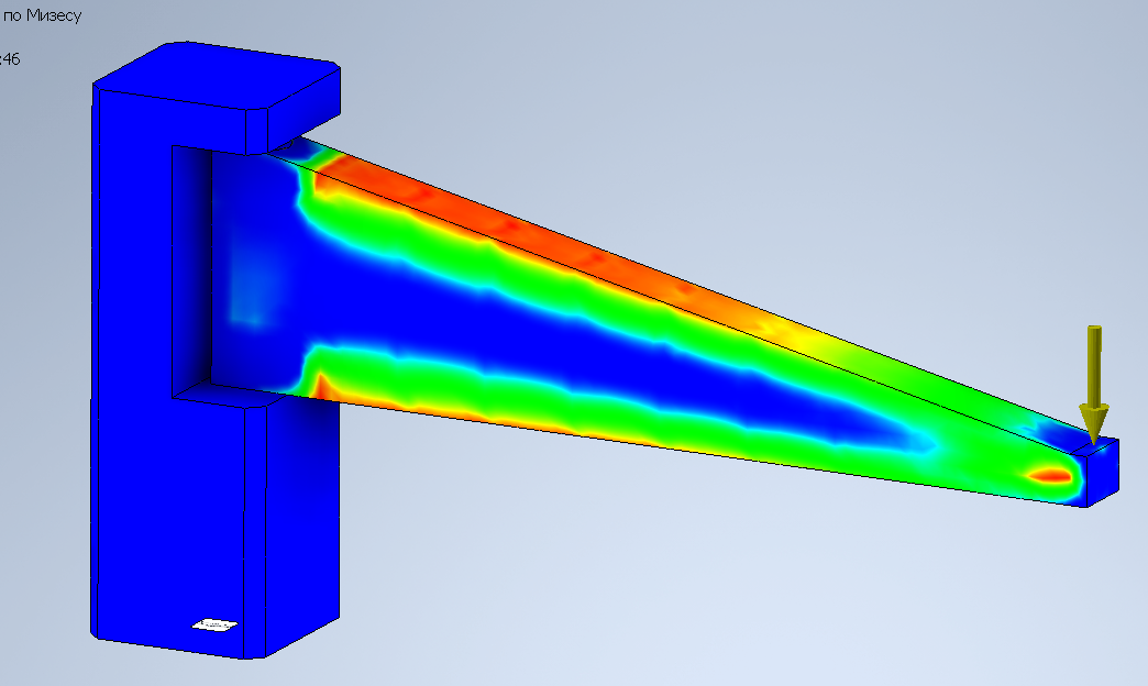

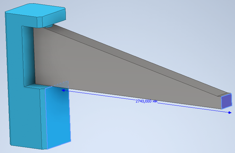

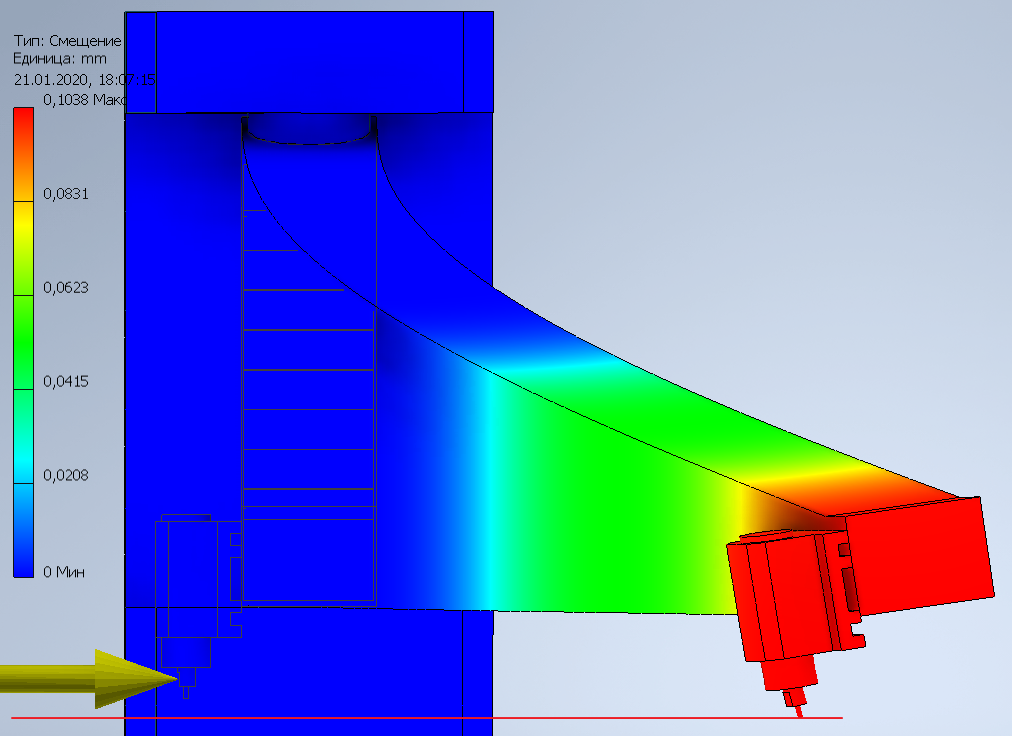

Image 2.png (5160 просмотров) <a class='original' href='./download/file.php?id=175314&mode=view' target=_blank>Загрузить оригинал (143.19 КБ)</a>
Image 7.png (5160 просмотров) <a class='original' href='./download/file.php?id=175316&mode=view' target=_blank>Загрузить оригинал (293.02 КБ)</a>
Image 6.png (5160 просмотров) <a class='original' href='./download/file.php?id=175315&mode=view' target=_blank>Загрузить оригинал (290.81 КБ)</a>
Image 8.png (5160 просмотров) <a class='original' href='./download/file.php?id=175317&mode=view' target=_blank>Загрузить оригинал (769.86 КБ)</a>
Нагрузка 20 кг
Сообщения: 3310
В теории изгиб в 0.01мм на рычаге в 2.7м? Как-то мозг не соглашается с глазами. А в расчете возможную скручиваемость учитываете или только линейную нагрузку вниз?
Montis
Сообщения: 84
Зарегистрирован: 17 ноя 2016, 18:55
Репутация: 14
Настоящее имя: Макс
Откуда: Кировоград
Сообщение Montis »
0.02 мм
Кручение не учитываю, прогиб под собственным весом тоже. Направляющие нужно будет устанавливать на уже подвешенную стрелу) Расчетный вес стрелы - 300 кг. Расположение ребер внутри нужно будет доработать. Толщина листов верхней и нижней полки - 10 мм, остальные - 4 мм.

Montis писал(а):0.02 мм
Какое усилие приложено? Кручение в данном случае будет основной нагрузкой. Причем с рычагом на вылет шпинделя
Montis
Сообщения: 84
Репутация: 14
Настоящее имя: Макс
Откуда: Кировоград
Сообщение Montis »
Можно полки разнести на большее расстояние и поиграться с расположением ребер
mikehv писал(а):Какое усилие приложено?
200H
Коробчатые конструкции ведь хорошо сопротивляются кручению.
200Н на конец шпинделя. Отклонение в сторону на 0.1 мм. По вертикали отклонение при моделировании не превышает 0.005 мм :hehehe:

На реальном станке будет отжимать все сочленения, рельсы, винты и т.д. несколько десяток набежит даже на такую нагрузку. По дереву и пластику пойдет.
Вообще получается громоздкая бестолковая конструкция. Зачем такой изврат для пластмассы? Портальник проще, дешевле и легче. Да и кинематика стандартная

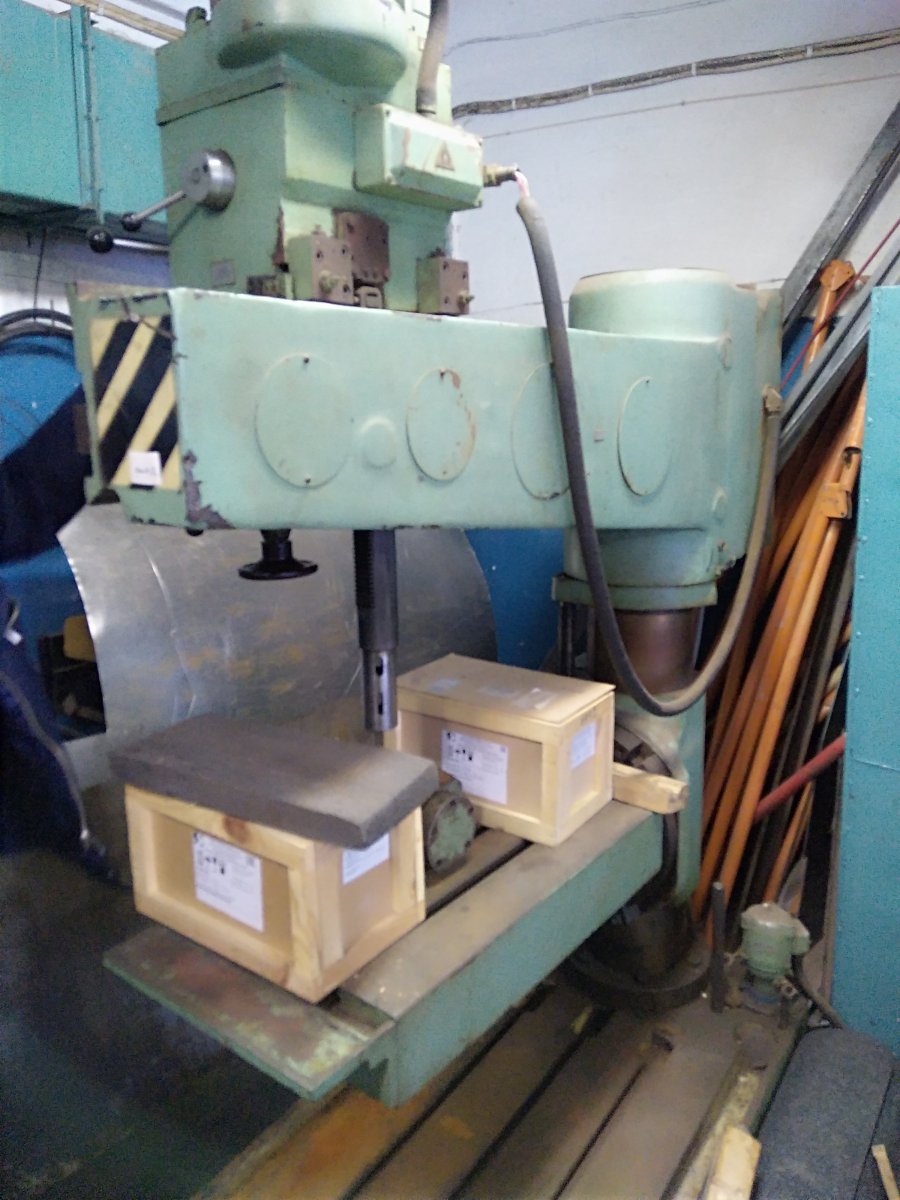

Kupfershcmidt
Сообщения: 1762
Репутация: 323
Сообщение Kupfershcmidt »
Такой станок уже есть. 2Л53У
IMG_20200117_113438.jpg.05915c7f383a324f4bead38373eb0423.jpg (5093 просмотра) <a class='original' href='./download/file.php?id=175333&mode=view' target=_blank>Загрузить оригинал (157.67 КБ)</a>
