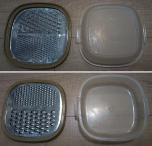

Давно мечтал найти применение для 3D принтера, а то стоит пылится.
В общем походил, побродил по дому и нашел таки ему применение.
1. Терка.
Решил сделать ободок для тёрки (старый сломался, а выкидывать жалко было - метал хороший).
Сфотал железку, так чтоб удобно было вставить в CAD программу.
размеры терки, для CAD. (8265 просмотров) <a class='original' href='./download/file.php?id=174712&mode=view' target=_blank>Загрузить оригинал (2.08 МБ)</a>
В CAD программе с хорошей то фоткой быстренько сделал 3D модель ободка.

вроде что то получилось, Перепроверил размеры на всякий случай, и запустил печатать.
Тёрка 3D печать (8265 просмотров) <a class='original' href='./download/file.php?id=174714&mode=view' target=_blank>Загрузить оригинал (505.81 КБ)</a>
Тёрка 3D печать
Откопал из хлама емкость бывшей терки, к этому времени печать закончилась.
Тёрка сборка и примерка. (8265 просмотров) <a class='original' href='./download/file.php?id=174719&mode=view' target=_blank>Загрузить оригинал (1.78 МБ)</a>
Тёрка в сборе. (8265 просмотров) <a class='original' href='./download/file.php?id=174720&mode=view' target=_blank>Загрузить оригинал (346.18 КБ)</a>
Тёрка в сборе.
Отмыл изделие, натер себе морковки с яблоком, приправил сахаром и сметаной.
