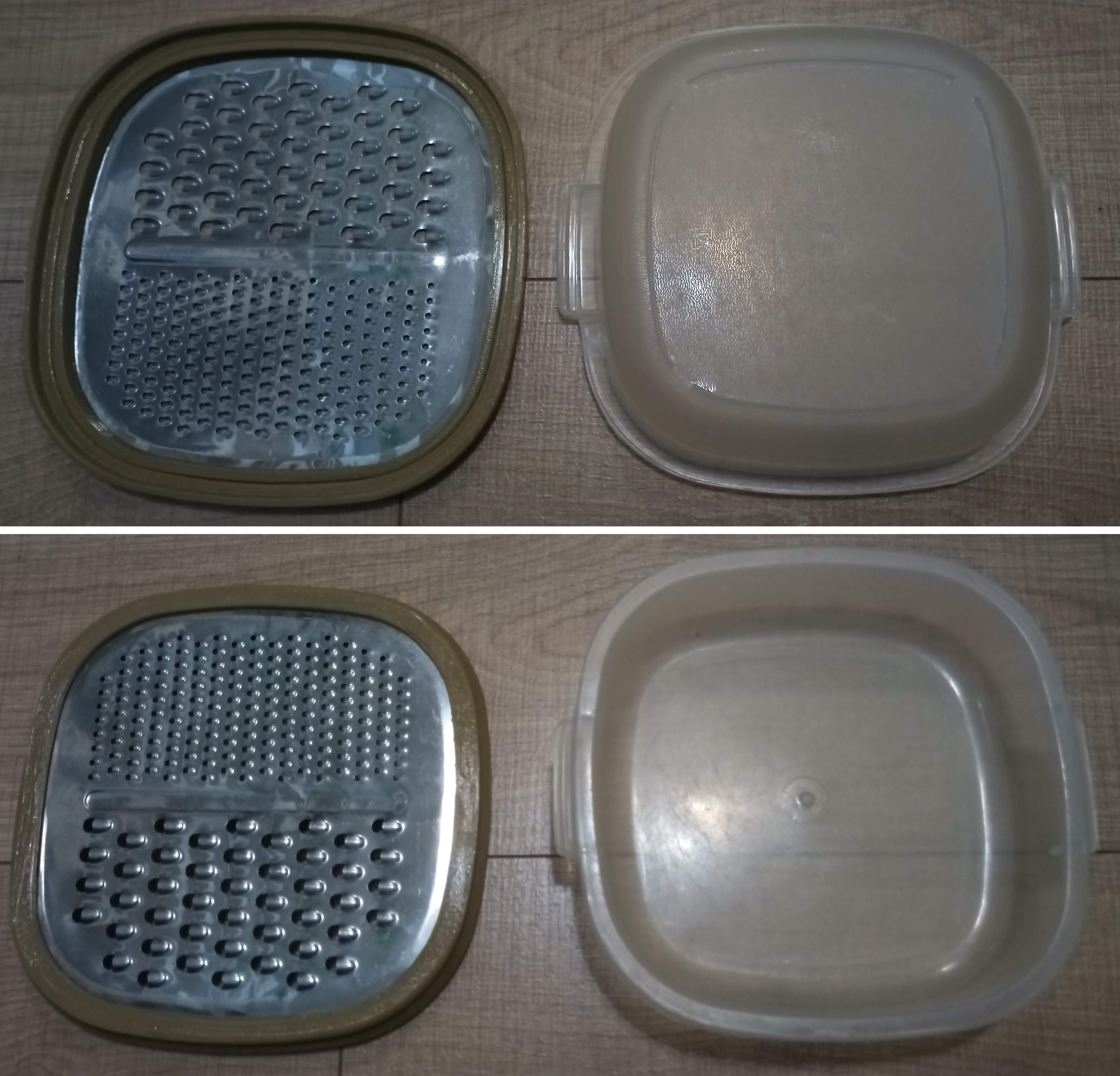

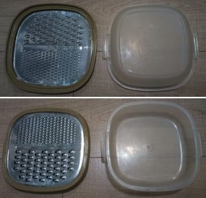

1. Терка.

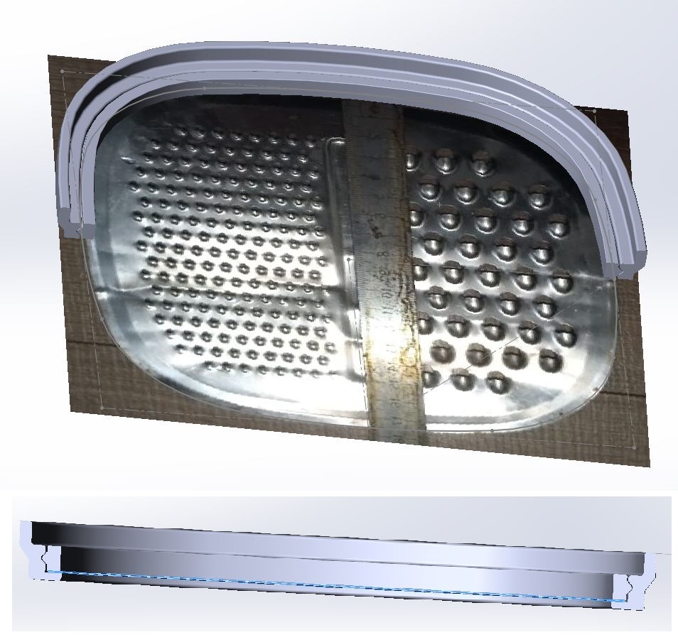

Решил сделать ободок для тёрки (старый сломался, а выкидывать жалко было - метал хороший).

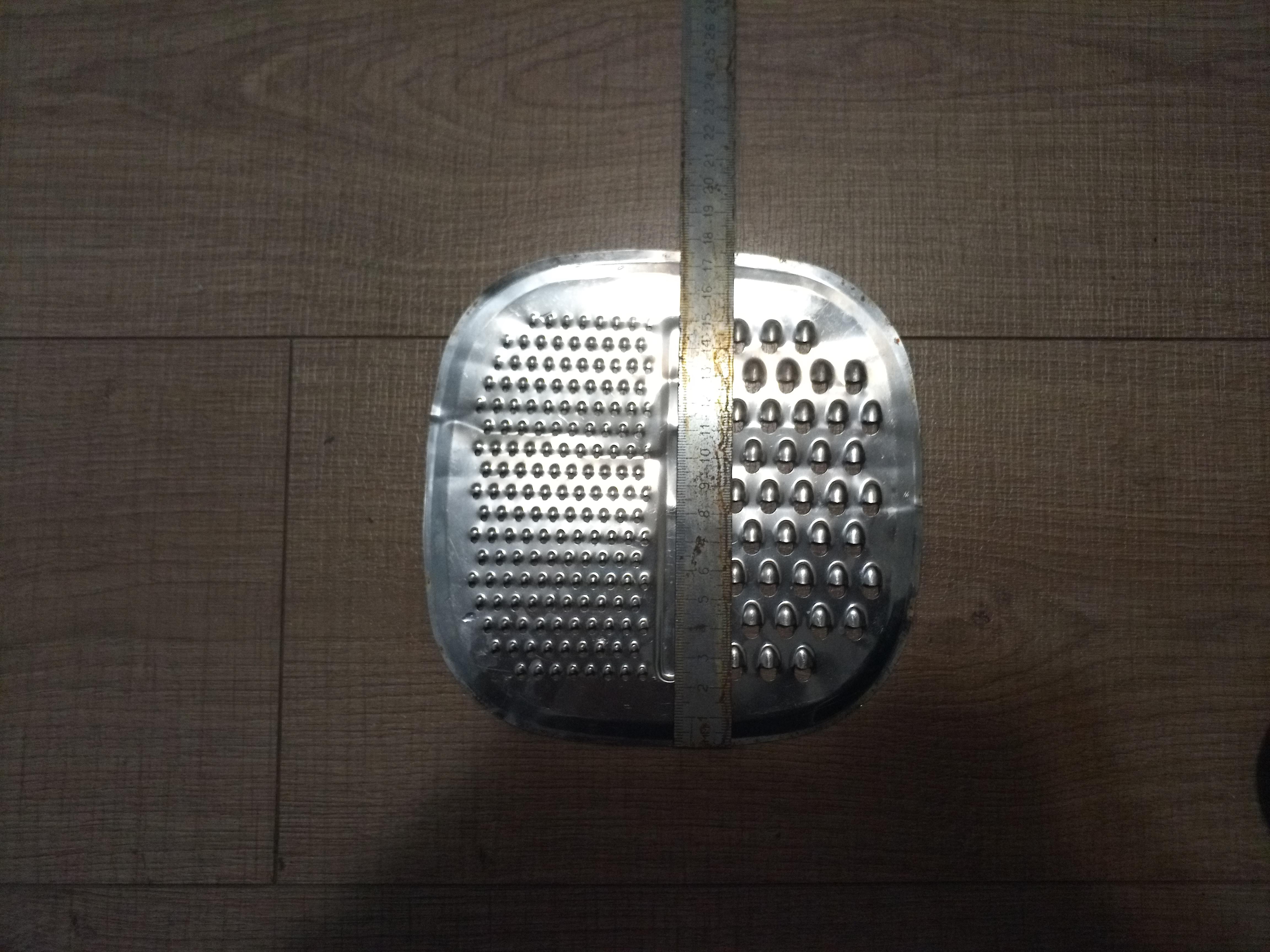

Сфотал железку, так чтоб удобно было вставить в CAD программу.
размеры терки, для CAD. (8255 просмотров) <a class='original' href='./download/file.php?id=174712&mode=view' target=_blank>Загрузить оригинал (2.08 МБ)</a>
В CAD программе с хорошей то фоткой быстренько сделал 3D модель ободка.
Тёрка 3D моделирование. (8255 просмотров) <a class='original' href='./download/file.php?id=174713&mode=view' target=_blank>Загрузить оригинал (193.97 КБ)</a>
вроде что то получилось, Перепроверил размеры на всякий случай, и запустил печатать.

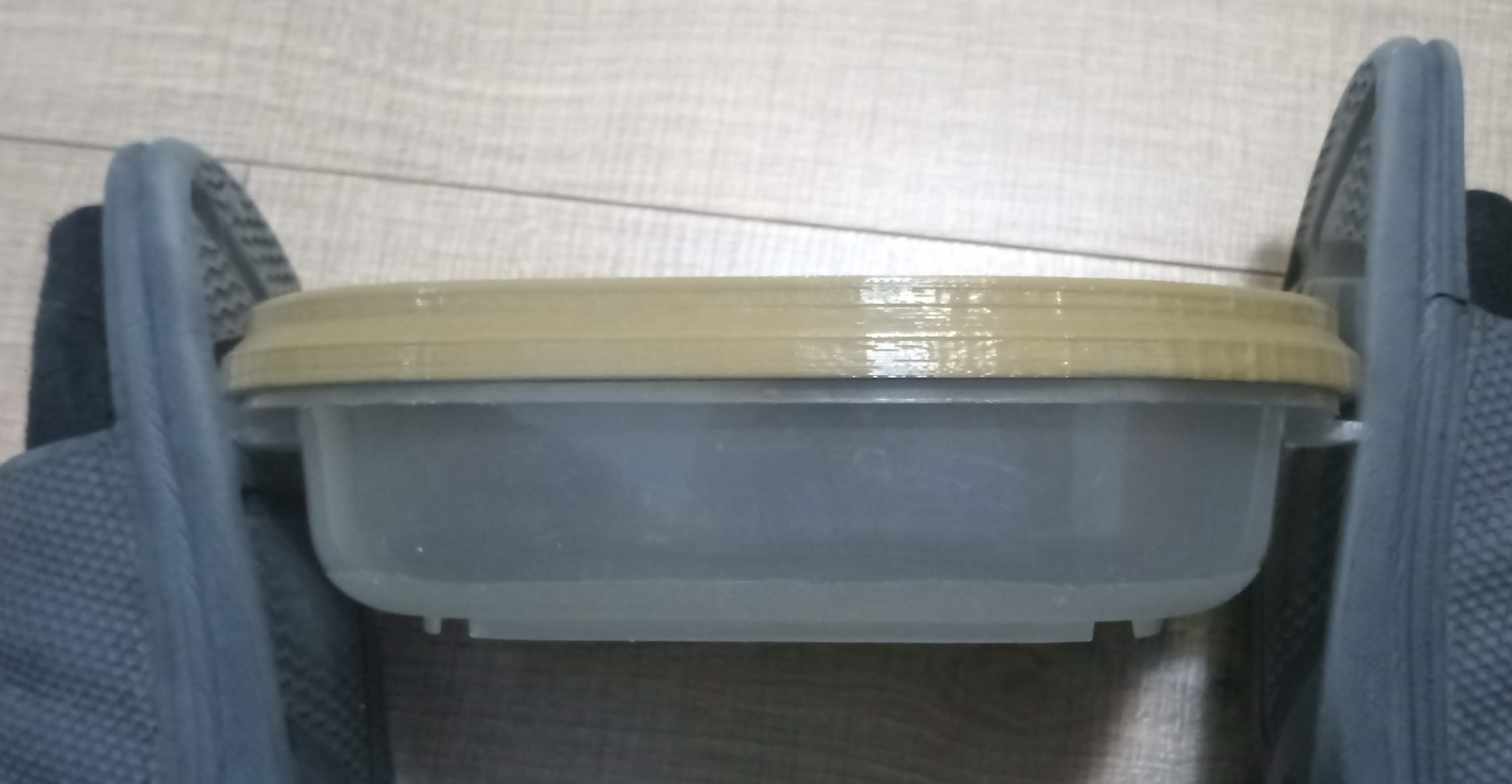

Откопал из хлама емкость бывшей терки, к этому времени печать закончилась.
Тёрка сборка и примерка. (8255 просмотров) <a class='original' href='./download/file.php?id=174719&mode=view' target=_blank>Загрузить оригинал (1.78 МБ)</a>
Тёрка в сборе. (8255 просмотров) <a class='original' href='./download/file.php?id=174720&mode=view' target=_blank>Загрузить оригинал (346.18 КБ)</a>
Тёрка в сборе.
Отмыл изделие, натер себе морковки с яблоком, приправил сахаром и сметаной.

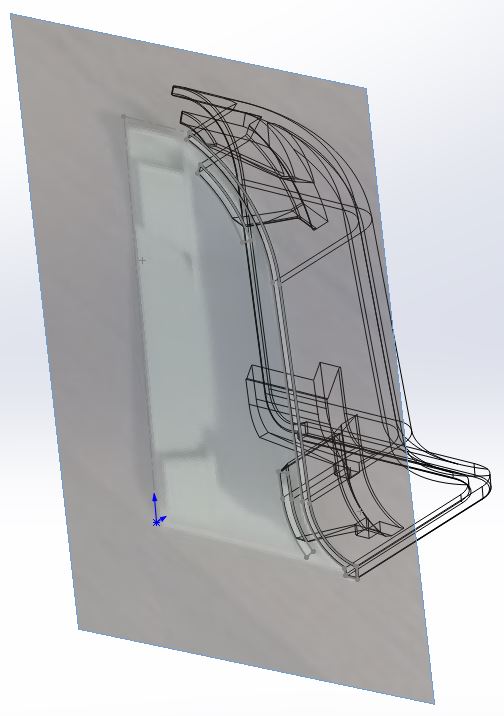

Снимаю уголок с места, фоткаю его чтоб в CAD программу вставить.
Уголок 3D модель. (8255 просмотров) <a class='original' href='./download/file.php?id=174721&mode=view' target=_blank>Загрузить оригинал (43.7 КБ)</a>
Уголок 3D модель.

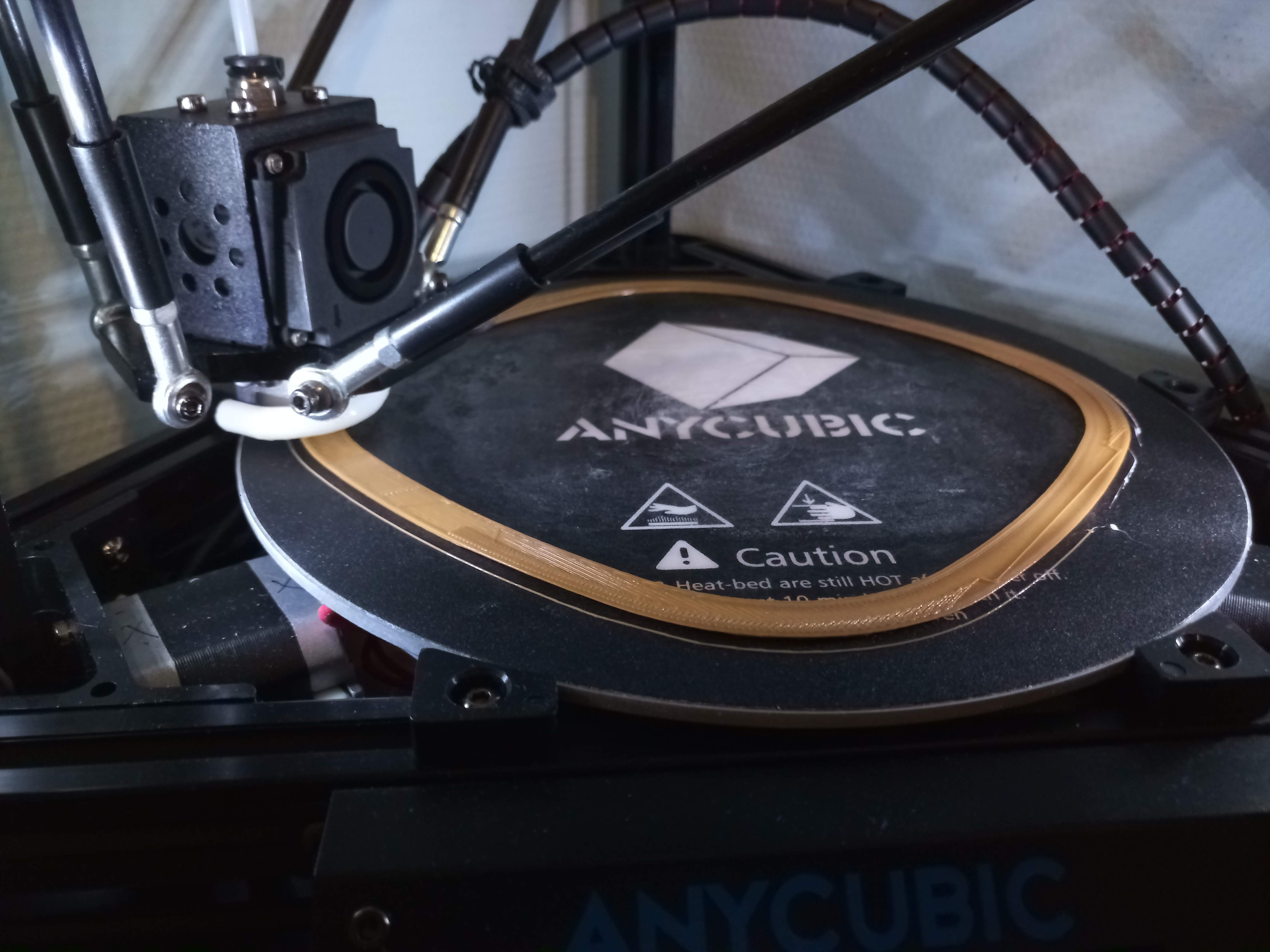

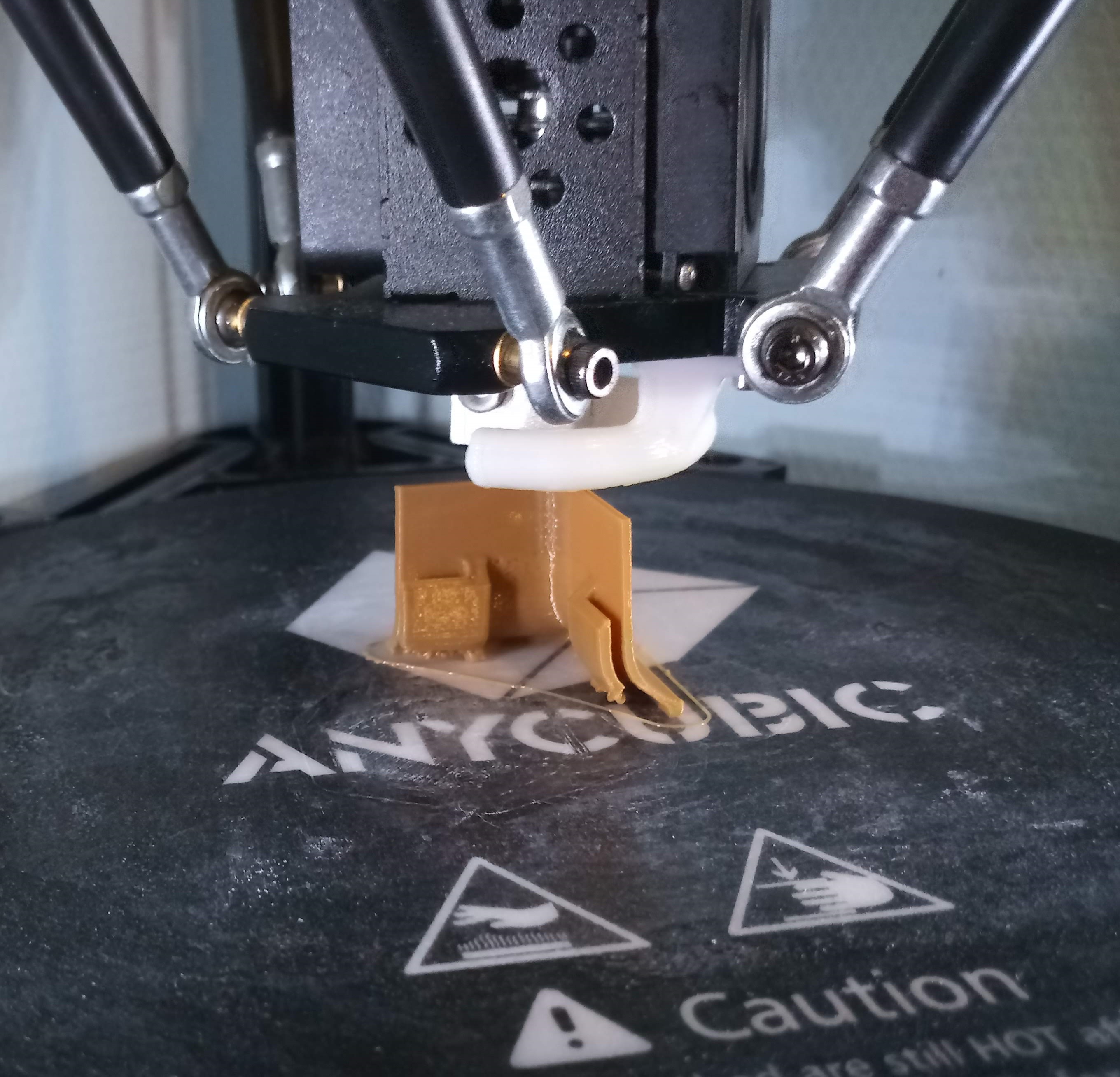

Проверяю размеры. И на печать.
На всякий случай записал видос процесса печати.
https://www.youtube.com/watch?v=RW7QhlfFUG8
Уголок 3D печать. (8255 просмотров) <a class='original' href='./download/file.php?id=174722&mode=view' target=_blank>Загрузить оригинал (935.12 КБ)</a>
Уголок 3D печать.

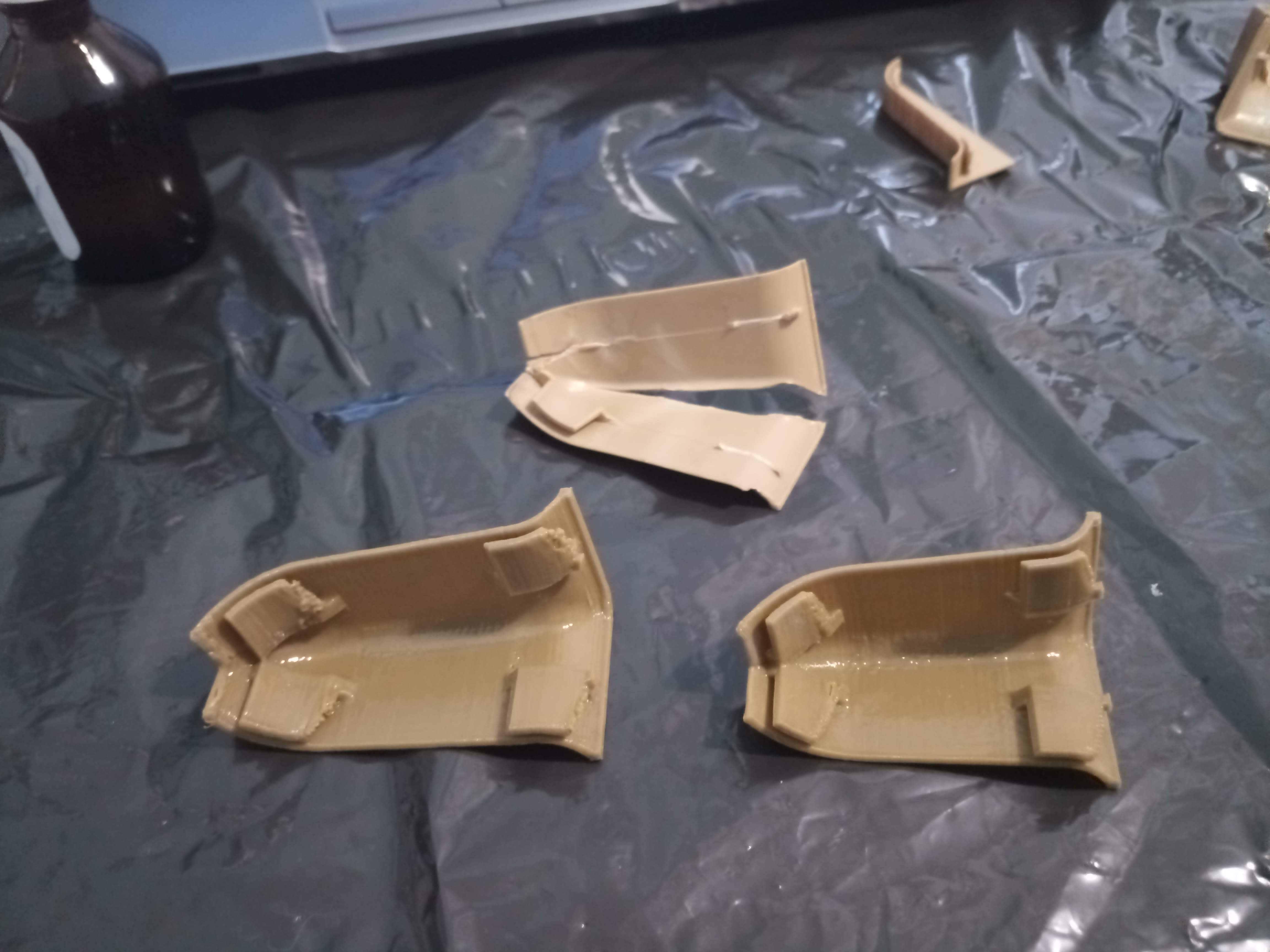

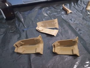

Напечатал на всякий случай 2 штуки, и пропитал Дихлорэтаном для жесткости.
Уголок проверка пропитка (8255 просмотров) <a class='original' href='./download/file.php?id=174724&mode=view' target=_blank>Загрузить оригинал (360.88 КБ)</a>

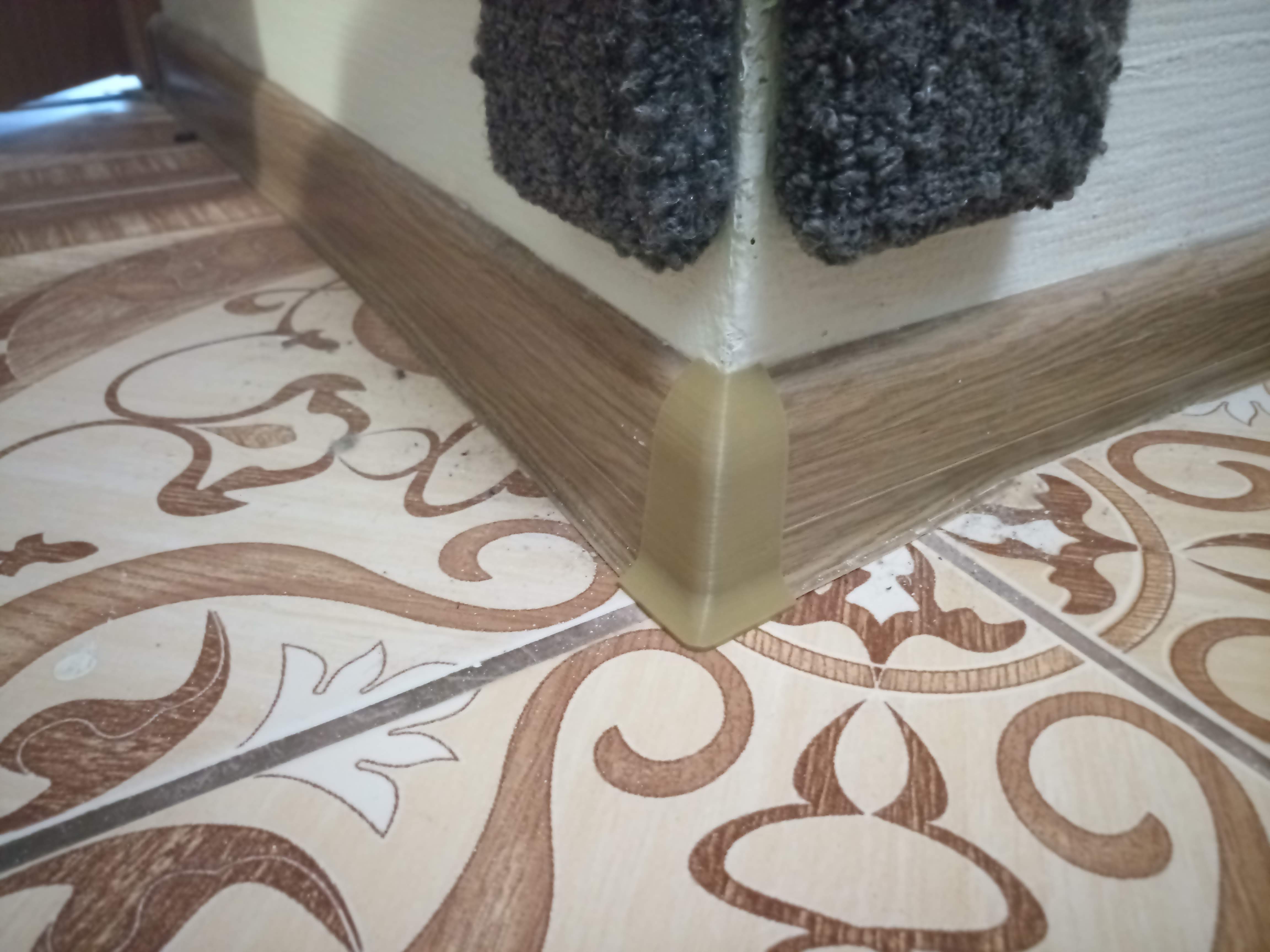

Установил на место.
Уголок установка. (8255 просмотров) <a class='original' href='./download/file.php?id=174723&mode=view' target=_blank>Загрузить оригинал (460.64 КБ)</a>
Уголок установка.
