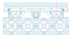

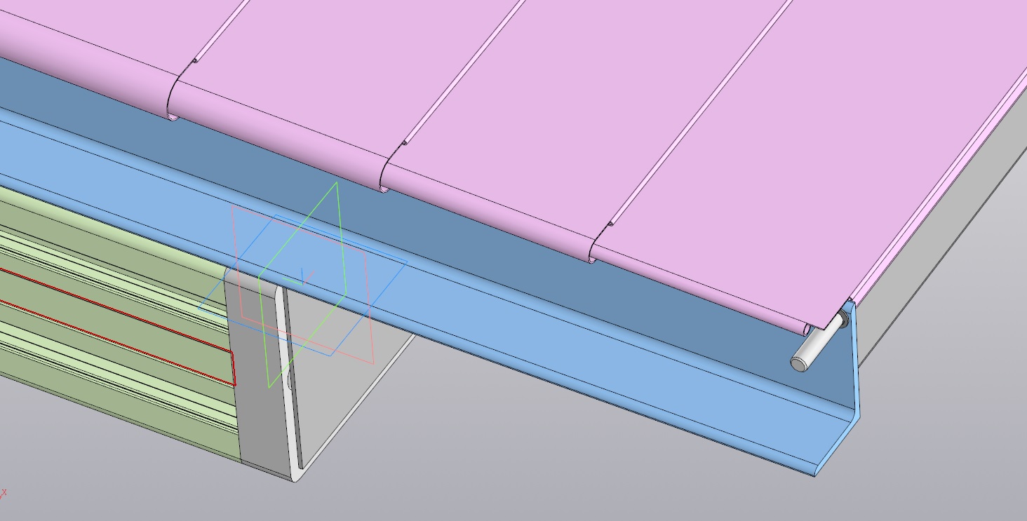

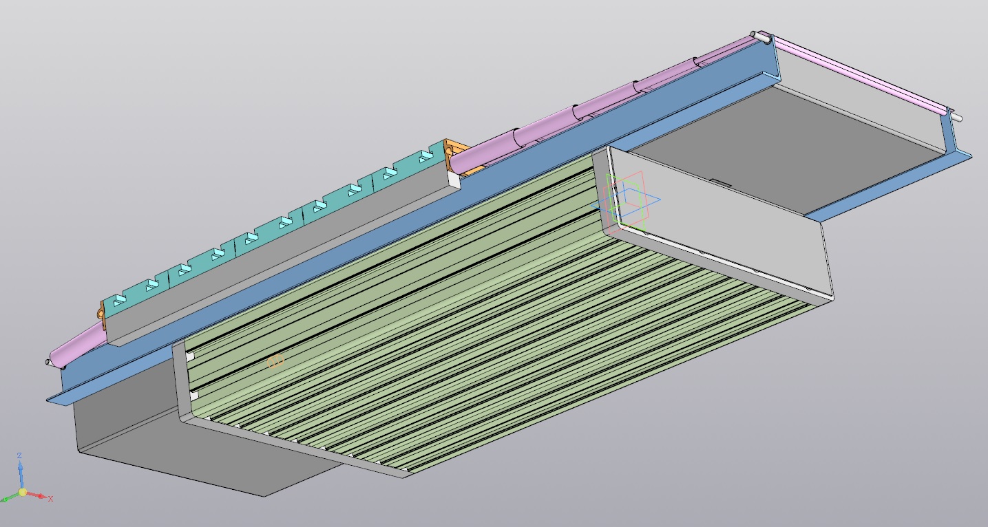

Описание станка, основные характеристики: Вдохновение черпал от frezeryga
Рабочее поле: 300х?х?
Обрабатываемые материалы:алюминиевые сплавы, медь.

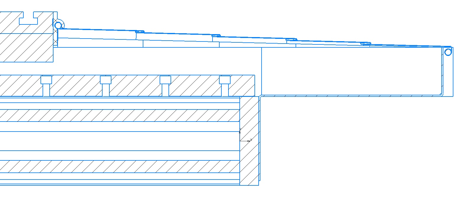

Пока на стадии проектирования и приобретения комплектации. На сегодня почти закончено проектирование оси Y. Осталось закинуть крепёж и некоторые отверстия под него.
Хотелось бы услышать конструктивную критику.

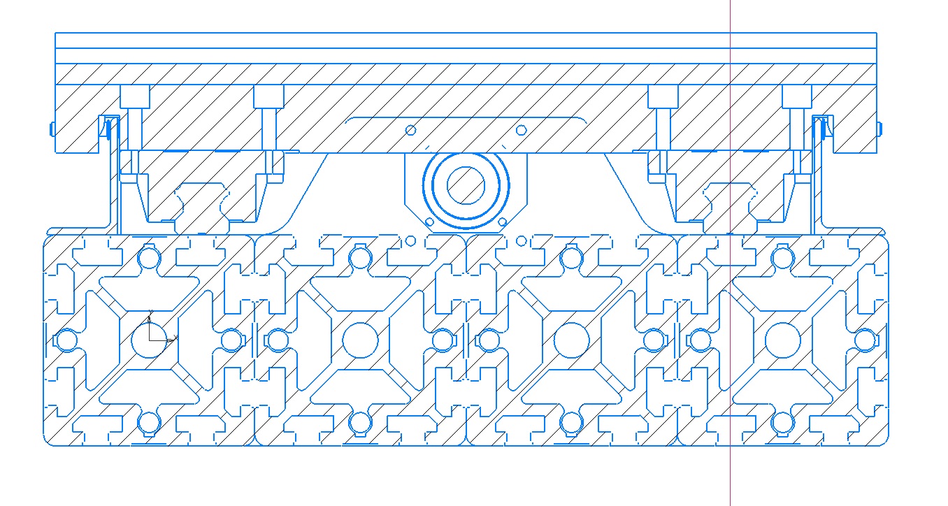

Приветствую земляк, не вижу упоров для кареток и я бы предусмотрел стягивание профилей между собой
Re: Мелкий по алюминию 300х?х? из профиля 90х90
один только совет. ничего не покупать до полной готовности проекта.
Alexandr Borisjuk
Сообщения: 83
Зарегистрирован: 01 июл 2017, 10:12
Репутация: 17
Настоящее имя: Александр Борисюк
Откуда: Минск
Сообщение Alexandr Borisjuk »
frezeryga писал(а):совет. ничего не покупать до полной готовности проекта.
:) Я знаю, что это отличный совет. Но жизнь коротка, поэтому почти всё уже куплено, включая ещё ненарисованный крепёж. Не купил только плиту 350х500, из которой буду фрезеровать стол, профиль с Т-слотами, и штифты конусные 16х50.

Brestden писал(а):я бы предусмотрел стягивание профилей между собой
Предусмотрено в количестве 90 штук в плоскостях крепления рельс. Просто не прорисовано. На картинке лежат вверху по центру.

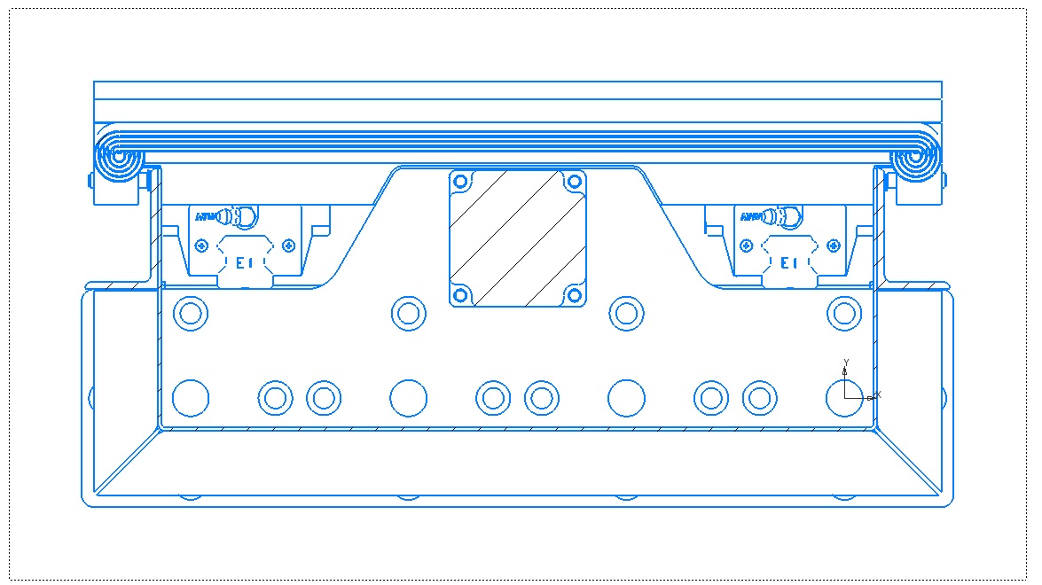

Brestden писал(а):не вижу упоров для кареток
А вот за это спасибо огромное. Это недостаток знаний по теме. Пошел читать рекомендации по установке направляющих HIWIN. :)

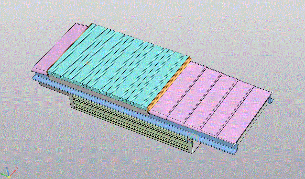

мне интересно что за защита такая хитрая и как ие делать?
Alexandr Borisjuk
Сообщения: 83
Репутация: 17
Откуда: Минск
frezeryga писал(а):мне интересно что за защита такая хитрая и как ие делать?

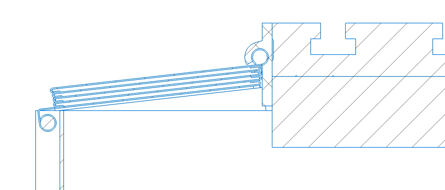

Это за вчера сконструировал. Телескопические. Из нержавейки толщиной 0,5 мм, которая у меня есть.
наличие нержавейки не проблема. как такое согнуть? как устроены скребки?
Alexandr Borisjuk
Сообщения: 83
Репутация: 17
Откуда: Минск
frezeryga писал(а):как такое согнуть?
Дык, это, мне кажется, меня этому учили на уроках труда лет 50 назад. Ручная работа. Тиски, киянка, оправки. А что делать? Вырезать развертки можно на лазере.
Модели отправил почтой.
Последний раз редактировалось Alexandr Borisjuk 02 янв 2020, 22:32, всего редактировалось 1 раз.
согнуть чтото похожее можно. а согнуть набор плотно сопрягаемых деталей и приделать к ним скребки которые не предусмотрены но без них никак это совсем другое.
Alexandr Borisjuk
Сообщения: 83
Репутация: 17
Откуда: Минск

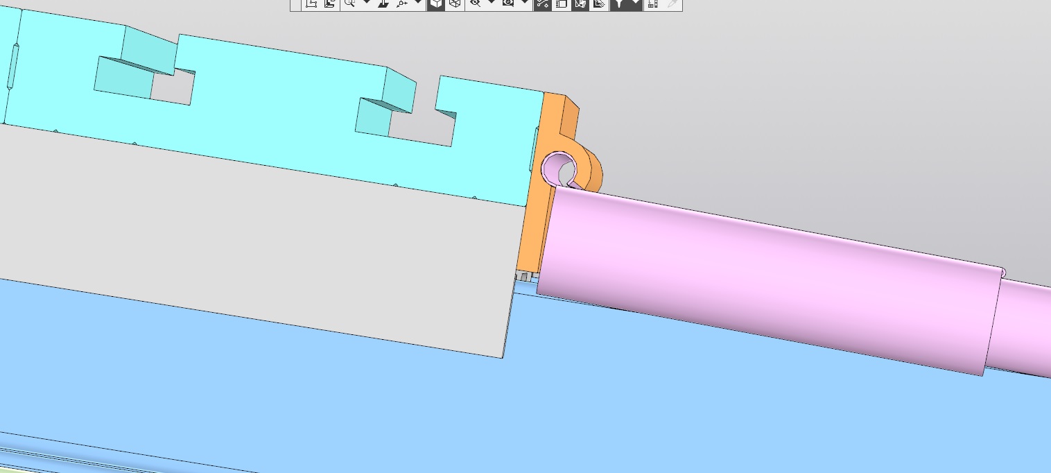

frezeryga писал(а):приделать к ним скребки которые не предусмотрены но без них никак это совсем другое.
Вот. Это опять за пределами моих знаний. Для того и тему затеял, чтобы косяки поубирать. Скребки для того, чтобы стружка внутрь не затягивалась?
Mamont
Сообщения: 1667
Репутация: 391
Настоящее имя: Виталий
Откуда: РБ Минск
Сообщение Mamont »
Alexandr Borisjuk писал(а): Дык, это, мне кажется, меня этому учили на уроках труда лет 50 назад. Ручная работа. Тиски, киянка, оправки. А что делать? Вырезать развертки можно на лазере.
вместо круглого загиба использовать квадратный. при нарезке лазером по линиям гиба сделать перфорацию облегчающего гиб
frezeryga писал(а):согнуть чтото похожее можно. а согнуть набор плотно сопрягаемых деталей и приделать к ним скребки которые не предусмотрены но без них никак это совсем другое.
Потому, что в школах уже давнно не учат ручному труду...
А ведь в старину латы только вручную и делали (листогибов то не было), да ещё кожанные "скребки" приделывали в местах подвижных сочленений... :)
без скребков их быстро заклинит. изучите устройство готовых телескопов а лучше используйте готовые поскольку делать их трудоемкая задача даже на заточенном под это производстве.
Alexandr Borisjuk
Сообщения: 83
Репутация: 17
Откуда: Минск

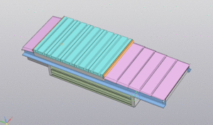

Может так?
0014.jpg (10525 просмотров) <a class='original' href='./download/file.php?id=174331&mode=view' target=_blank>Загрузить оригинал (138.47 КБ)</a>
скребки обвчно из чегото не металлического. нержа по нерже быстро сотрется да и пружинить и прижиматся не будет. не изобретайте велосипед все придумано до нас.
MGG
Сообщения: 3403
Репутация: 1010
Сообщение MGG »
Скребки колхозят из дворников машинных, но надо понимать в конструкции. А так да, насколько я вижу со своей колокольни. Без скребков не взлетит
dtw.moscow@gmail.com
Сообщения: 2096

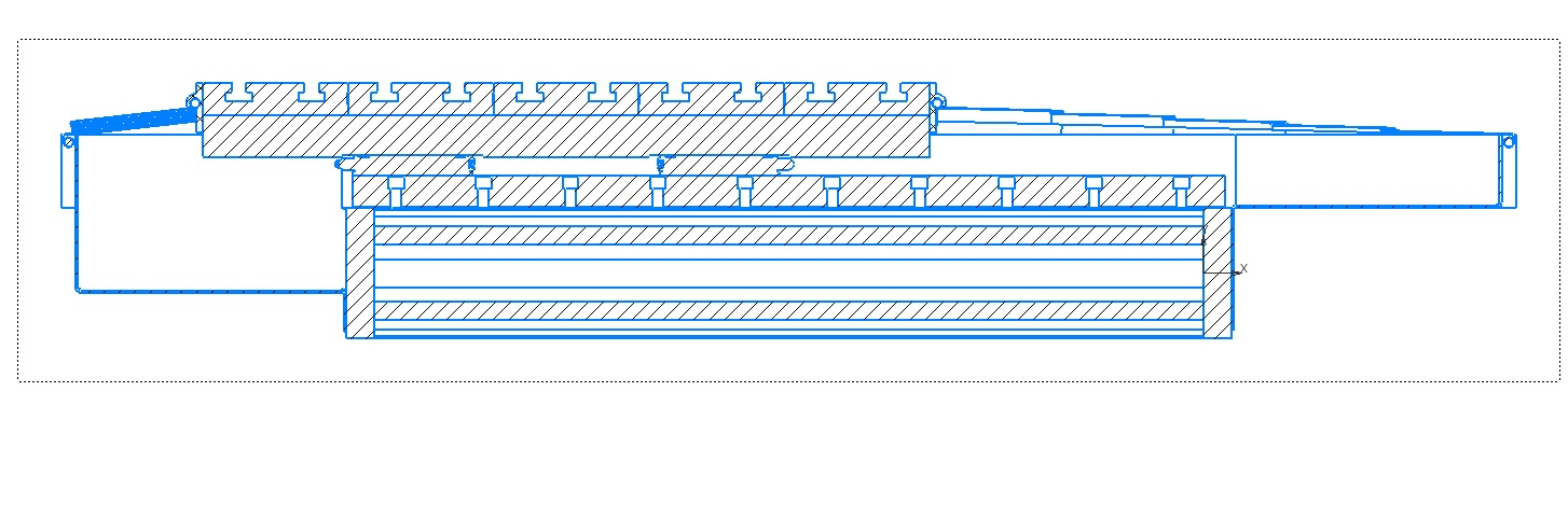

Может и неправильно, но я думаю что лучше в месте скребка не подгибать, а приклеить например войлочную полоску на хороший клей. Можно ее напитать маслом для лучшего скольжения.
dpss-2
Сообщения: 538
Репутация: 305
Настоящее имя: Alex
Сообщение dpss-2 »
Покупали такие под ремонт, красные без металлической арматуры с лапками с обратной стороны. Полный аналог немецких. Арматура из нержавейки. Приваривается точками к телескопам.
https://www.alibaba.com/trade/search?fs ... opic+Cover+
