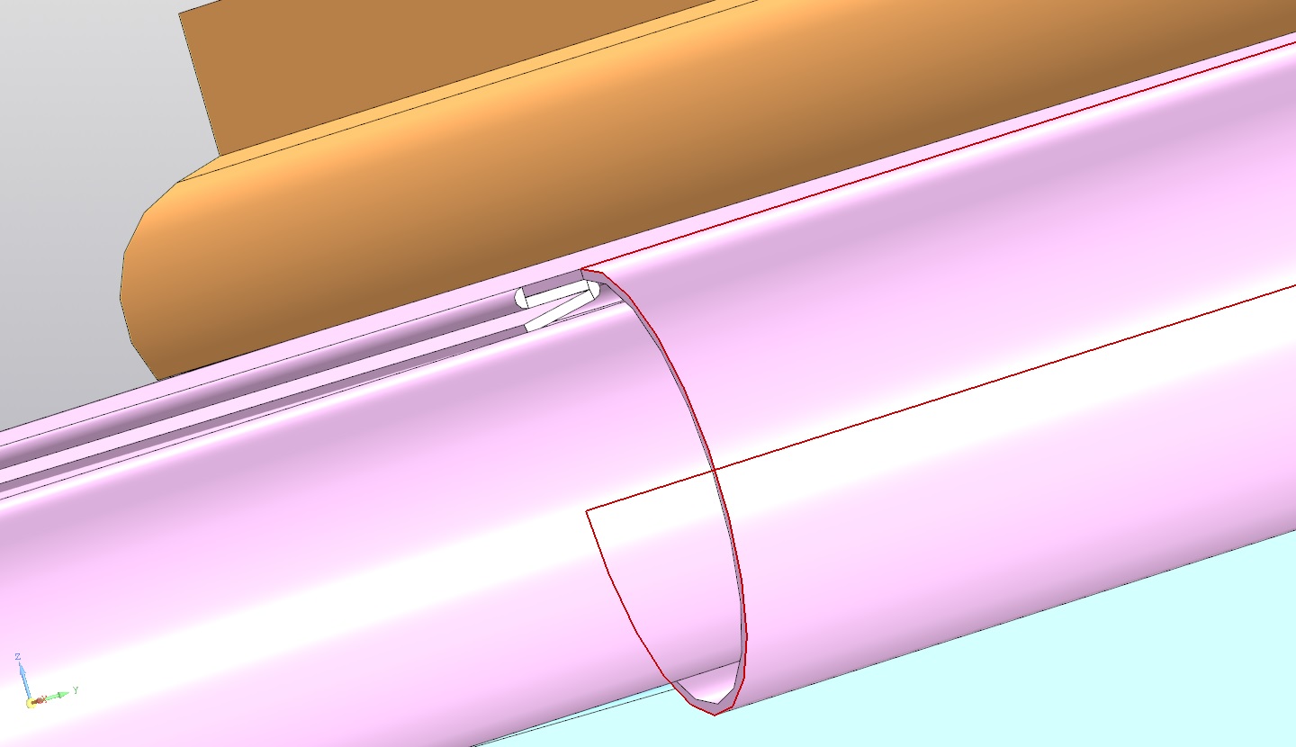

Это за вчера сконструировал. Телескопические. Из нержавейки толщиной 0,5 мм, которая у меня есть.

наличие нержавейки не проблема. как такое согнуть? как устроены скребки?

Дык, это, мне кажется, меня этому учили на уроках труда лет 50 назад. Ручная работа. Тиски, киянка, оправки. А что делать? Вырезать развертки можно на лазере.

согнуть чтото похожее можно. а согнуть набор плотно сопрягаемых деталей и приделать к ним скребки которые не предусмотрены но без них никак это совсем другое.

Вот. Это опять за пределами моих знаний. Для того и тему затеял, чтобы косяки поубирать. Скребки для того, чтобы стружка внутрь не затягивалась?

Alexandr Borisjuk писал(а): Дык, это, мне кажется, меня этому учили на уроках труда лет 50 назад. Ручная работа. Тиски, киянка, оправки. А что делать? Вырезать развертки можно на лазере.
вместо круглого загиба использовать квадратный. при нарезке лазером по линиям гиба сделать перфорацию облегчающего гиб

без скребков их быстро заклинит. изучите устройство готовых телескопов а лучше используйте готовые поскольку делать их трудоемкая задача даже на заточенном под это производстве.

Может так?

скребки обвчно из чегото не металлического. нержа по нерже быстро сотрется да и пружинить и прижиматся не будет. не изобретайте велосипед все придумано до нас.

Скребки колхозят из дворников машинных, но надо понимать в конструкции. А так да, насколько я вижу со своей колокольни. Без скребков не взлетит

Может и неправильно, но я думаю что лучше в месте скребка не подгибать, а приклеить например войлочную полоску на хороший клей. Можно ее напитать маслом для лучшего скольжения.

Покупали такие под ремонт, красные без металлической арматуры с лапками с обратной стороны. Полный аналог немецких. Арматура из нержавейки. Приваривается точками к телескопам.
