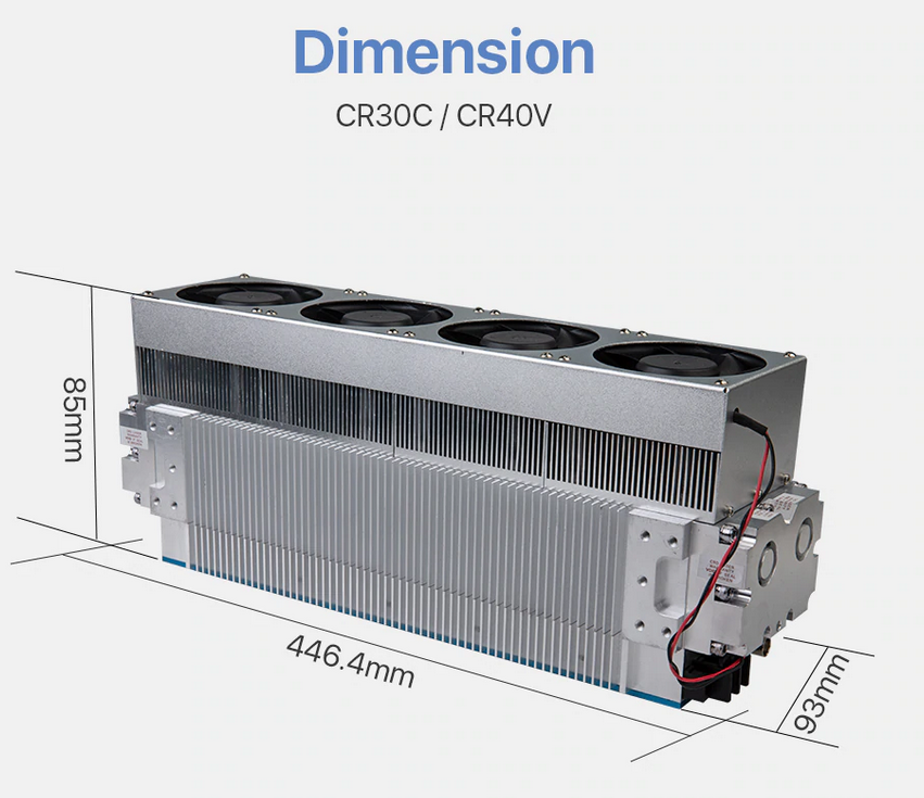

По CO2 заинтересовали вот такие приборы: (картинка)
По исполнению подходит, но великоват для перевозки на портале.
Бывают ли для CO2 волоконные системы "доставки луча"?
Поиск "fiber for CO2" стабильно выводит на "fiber vs CO2"

а чего великоват-то?) стеклянные трубы полутораметровые на портале нормально катаются, а тут всего полметра.

По картинке которую ты выложил: это и есть труба с ВЧ - накачкой, у меня на производстве такая была 25Вт, только не китаец, а Synrad 48s, до существенной потери мощности оттарабанила около 35000 часов. Они с воздушным охлаждением.
Качество гравировки очень хорошее, ни на одном китайце я такого не видел...

shatrovmaxim писал(а): По картинке которую ты выложил: это и есть труба с ВЧ - накачкой
