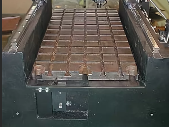

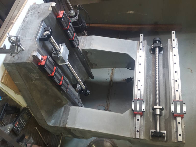

Описание станка, основные характеристики: Нужны советы по сборке станка по обработке алюминия исключительно.
Рабочее поле:60х60
Обрабатываемые материалы: алюминий д16
Чертежи, фото, видео станка:
Примеры изделий (фото):
Задачи:
Задачи такие - делать относительно быстро изделия из алюминия д16 ,размеры изделия:высота 150мм ,диаметр 400-450мм .Изготавливаются из алюминиевого круга 450мм .
Вопросы:
Станок планируется сделать из полимерного бетона,благо опыта работы с ним хватает.
1)Не знаю какой вид станины делать,есть два варианта представленных на фото. Может ктото даст совет какой из них будет лучше,под мои задачи.
2)Не могу понять по выбору комплектующих,шпиндель будет 3квт 24т оборотов,водное охл.Мощней при сети в 220в,я пока позволить не смогу.
А толщину направляющих ,диаметр швп и мощности приводов ,не знаю какие взять. Хочется чтоб было и быстро ,а главное иметь уверенность что всё получится.
Так же никак не могу определиться,взять гибрид привода или же серваки.
Буду крайне признателен за любые советы ,лишь бы без воды и кучи рассуждений ни о чём.
Ориентировочный бюджет: пока не известен.

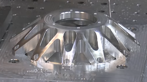

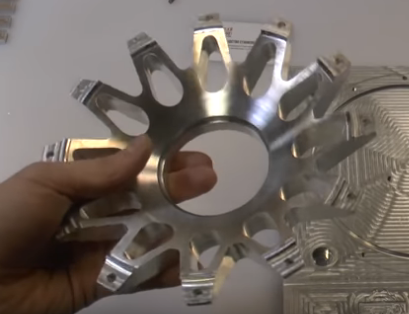

Чо это за деталь такая? Сто раз её во всяких роликах видел..

600х600 большое поле, подвижный портал думаю более оправдан будет.
Вообще и высота деталей немаленькая, большой станок выйдет, долго строить.

Dimka писал(а):Чо это за деталь такая? Сто раз её во всяких роликах видел..
центральная часть составного тормозного диска ,тормозной ротор

Rionet писал(а):600х600 большое поле, подвижный портал думаю более оправдан будет.
Я конечно не эксперт,но это разве большой,там если на авито глянуть,90% объявлений с станками имеют большее поле .
Так понял что если портал подвижный,то можно обойти 1швп и 1двигатель,а если портал не подвижный,то по краям придется ставить по одному двигателю и швп каждому из них.

95% станков с авито не смогут сделать деталь на 1 фото, а если отмасштабировать те что смогут (опять же 1 фото), то они станут большими и тяжелыми и вообще не хобби. Вопрос в ваших производственных возможностях.
Тут думаю стоит вопрос производства, соответственно время появления детали важно (пару суток пилить ее врядли рентабельно), было бы эффективно брать большой тяжелый промышленный станок ОЦ и модернизировать. Но опять де диаметр 450мм..я даже не скажу что это могло бы быть.
Re: [жесткий] по [алюминию] [60х60]
Судя по фото детали, она около 250 мм диаметром. Или у вас очень большая рука)))
Такую деталь даже мой станок сделает, вопрос точности только) какая нужна. По времени тоже не думаю что долго. Дольше УП оптимизировать и думать как крепить и обрабатывать

Вы просто оцените, просто заготовка d450x180 (беру 180 высоты заготовки для изделия 150) это 28,6 дм3 материала. Шпинделем на который вы ориентируетесь на таком вылете вы в самом супер идеальном случае сможете снимать диаметром 6 на глубину 3 со скоростью допустим 1200 мм/мин. Это 0.36 см3/сек = 1.3 дм3 в час. Т.е. только обдирка займет грубо 22 часа, а есть еще финишные операции, перевороты, оснастку надо делать... Еще надо стоять все это время рядом и стружку лопатой убирать, инструмент менять и т.д. Тут просится нормальный ОЦ который может быстро мясо снять фрезой на 50, потом подчистить 20-кой и уже на финиш только время потратить опять же с хорошим результатом с чистой поверхностью а не заготовкой для доработки шлифмашинками...

Rionet писал(а):Шпинделем на который вы ориентируетесь на таком вылете вы в самом супер идеальном случае сможете снимать диаметром 6 на глубину 3 со скоростью допустим 1200 мм/мин. Это 0.36 см3/сек = 1.3 дм3 в час.
Если шпиндель ременной с автосменой, то производительность обдирки в разы, а то и на порядок, можно увеличить....
Но стружку будешь лопатами выгребать... Мне кажется предпочтительно тут будет фрезер с горизонтальным расположением шпинделя. Вниз корыто поставил, собираешь стружку, отстаиваешь сож
