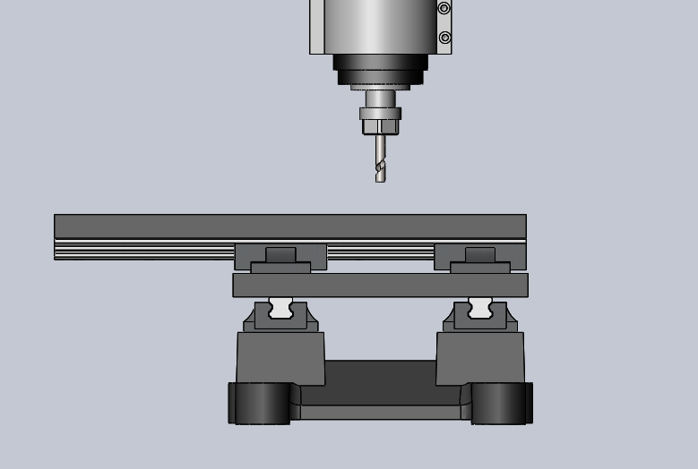

Порылся в закромах и нашел:
  • две метровые рельсы H.S.A.C. GHR20R
  • Четыре каретки GHW20CA
  • шаговый с энкодером и драйвером 86x176мм, 2 фазы, 120кг.см
  • Шпиндель c частотником китайский ER20
Теперь вот хочу собрать небольшой фрезер под металл, и возник вопрос -
Из чего собрать колонну?
Посоветуйте плз!

Sandr писал(а):Из чего собрать колонну?
Из квадратной трубы со стенкой 8 мм.

Интересно, насколько жизнеспособна такая конфигурация?

Nonstopich
Сшивайте колонны сзади, и ставьте косынки на затылок им. Ну и все же одна труба, очевидно, лучше смотрится.

Добавлено: 29 дек 2019, 12:48
mikehv
Толщина основания ну очень мала. Должен быть хотя бы квадрат в сечении

Был не прав - я спрашивал о конфигурации стола...
Такая конструкция жизнеспособна для фрезера по "чернухе" ?
поле обработки вышло 118 х 150мм

Dimka
Какой тут фрезер по чернухе? Эта станинка от сверлилки по жёсткости, наверняка, хуже, чем плита из хорошего алюминиевого профиля..

BOdrOFF
Sandr, сделать анкера и залить бетоном ваше основание. Только после этого оно пойдёт на станок хоть какой нибудь. А сейчас это больше смахивает на основание от моей китайской сверлилки, купленной за 3000... ну что это такое. Зачем тратить кучу бабла на комплектующие, которые будут установлены на ЭТО)
Жесткость будет на уровне профилей (в лучшем случае).
А вообще и правда.. опалубку прямоугольную. Приносите в жертву старый шкаф, жертвенное орудие - лобзик электрический. Собираете короб, внутрь кладёте ваше основание для сверлилки с приваренными или вкрученными анкерами (болты из коробки с полки) и сверху всё это шедро тестом из цемента, песка и воды) до края.
Будет вам нормальное основание на которое уже можно будет применить вашу схему.

Тогда начнем с начала, есть желание собрать «Руку» по чернухе с полем не более 200 х 200
и есть некоторый набор комплектухи
Теперь самый главный вопрос из чего делать станину и колонну?

Sandr писал(а):по чернухе с полем не более 200 х 200
потом сами будете жалеть, что затеяли такой малый стол, где половину места займут только прижимы заготовки, в итоге заготовка будет не более 120х120мм :thinking:
Sandr писал(а):из чего делать станину и колонну?
колонну из толстой профтрубы, отдельные швеллеры слабы на скручивание вдоль оси и на изгиб по широкой стороне.

Sandr
Хмм предложили
200 х 200 х 8 г/к ст3 по 2880р за метр
и 300х100х6
Мне кажется 200х200 стенка 8 лучше...
Вот накидал основу из этой трубы

Rionet
Мне кажется что чел с видео так резко смог все сделать поскольку имел доступ к оборудованию, на плитах видны следы шлифовки огромной чашкой, соответственно они плоскопараллельные. Из таких "кирпичей" строить можно, а не из металлопроката.
Наверное он был в этом цеху

Думаю я даже погорячился с 35 рельсами :)
2019-12-31_13-27-25.png (10532 просмотра) <a class='original' href='./download/file.php?id=174250&mode=view' target=_blank>Загрузить оригинал (76.48 КБ)</a>
пересобрал на 20х
2019-12-31_22-11-35.png (10456 просмотров) <a class='original' href='./download/file.php?id=174274&mode=view' target=_blank>Загрузить оригинал (80.78 КБ)</a>
и чтото мне стол не нравится - выглядит как-то не так....
2019-12-31_22-10-54.png (10456 просмотров) <a class='original' href='./download/file.php?id=174275&mode=view' target=_blank>Загрузить оригинал (26.39 КБ)</a>
2019-12-31_22-10-31.png (10456 просмотров) <a class='original' href='./download/file.php?id=174276&mode=view' target=_blank>Загрузить оригинал (27.63 КБ)</a>
Может всеже перевернутый стол ?

Тонкий стол, вот и не смотрится. Винтов нет, моторов. Когда все появится, будет лучше
