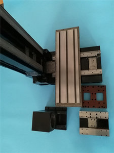

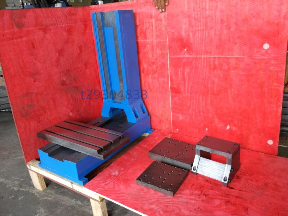

Доброго всем! Давно почитываю тематические форумы :relsa: Хочу из читателя эволюционировать в пользователя. Задача в основном грызть фрезой алюминиевые сплавы. Но иногда немного стали, поэтому мечтаю собрать станочек на чугунине. У китайцев нарыл полуфабрикаты:
Портальник https://aliexpress.ru/item/4000218008981.html 42тр+доставка

Консольный https://aliexpress.ru/item/4000371288236.html 64тр+доставка
consol1.jpg (4235 просмотров) <a class='original' href='./download/file.php?id=174038&mode=view' target=_blank>Загрузить оригинал (208.62 КБ)</a>
Ещё консольный https://aliexpress.ru/item/4000371966598.html 64тр+доставка
consol2.jpg (4235 просмотров) <a class='original' href='./download/file.php?id=174036&mode=view' target=_blank>Загрузить оригинал (135.86 КБ)</a>
Все три дают возможность обработки детали 300*300*170мм (+/-). Масса тоже примерно одинаковая, около 140 кг. Стоимость у консольных побольше, да.
Вопрос к знатокам. Какой из этих вариантов вы выбрали бы для себя?

себе я бы средний брал, там крепление колонны к основанию как-то поосновательнее выглядит на первый взгляд.
про компоновки неплохое тезисное описание - http://www.cnc-club.ru/forum/viewtopic. ... 58#p529458
совсем в двух словах - для разнообразных объемных деталек и оснастки удобнее вертикальный

dim писал(а):Портальник https://aliexpress.ru/item/4000218008981.html 42тр+доставка
Такой в Питере вот продают за 85т. https://www.avito.ru/sankt-peterburg/ob ... 1024227339

Огромное спасибо. На эти тезисы сам не вышел. А там всё чётко разложено по полочкам. Да, похоже мне нужна консолька. Буду обдумывать, как её сюда притащить. И уж совсем на крайний случай оставлю вариант заказать у продавца на Авито портальную раму.

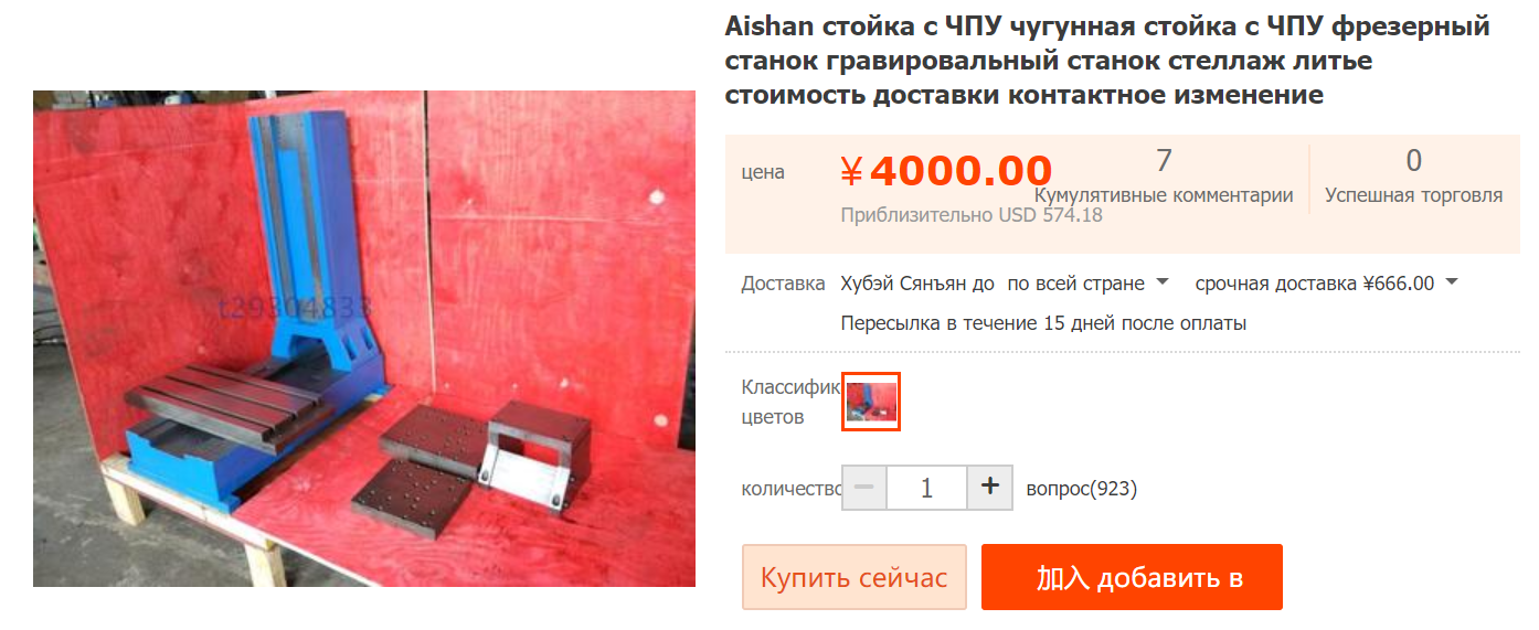

dim писал(а):Да, похоже мне нужна консолька. Буду обдумывать, как её сюда притащить.
Вот тебе Новогодний подарок:
Здесь можешь купить за 38 тыр: https://item.taobao.com/item.htm?spm=a2 ... s=1#detail
2019-12-31_204115.png (3797 просмотров) <a class='original' href='./download/file.php?id=174270&mode=view' target=_blank>Загрузить оригинал (705.19 КБ)</a>
Доставка обойдётся около 250 руб/кг. Пиши: 2294674 собака gmail.com, подскажу через кого можно завезти.
