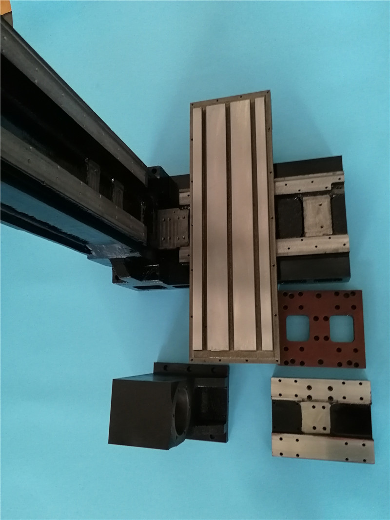

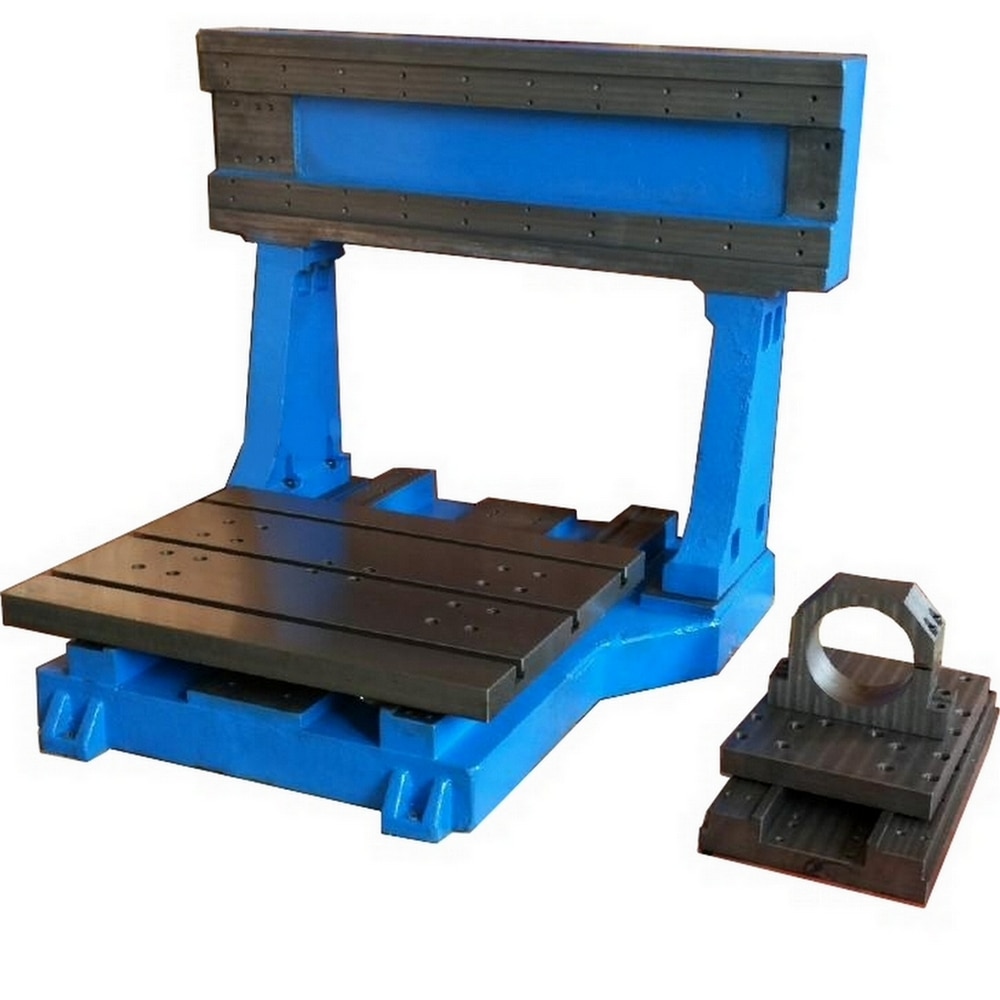

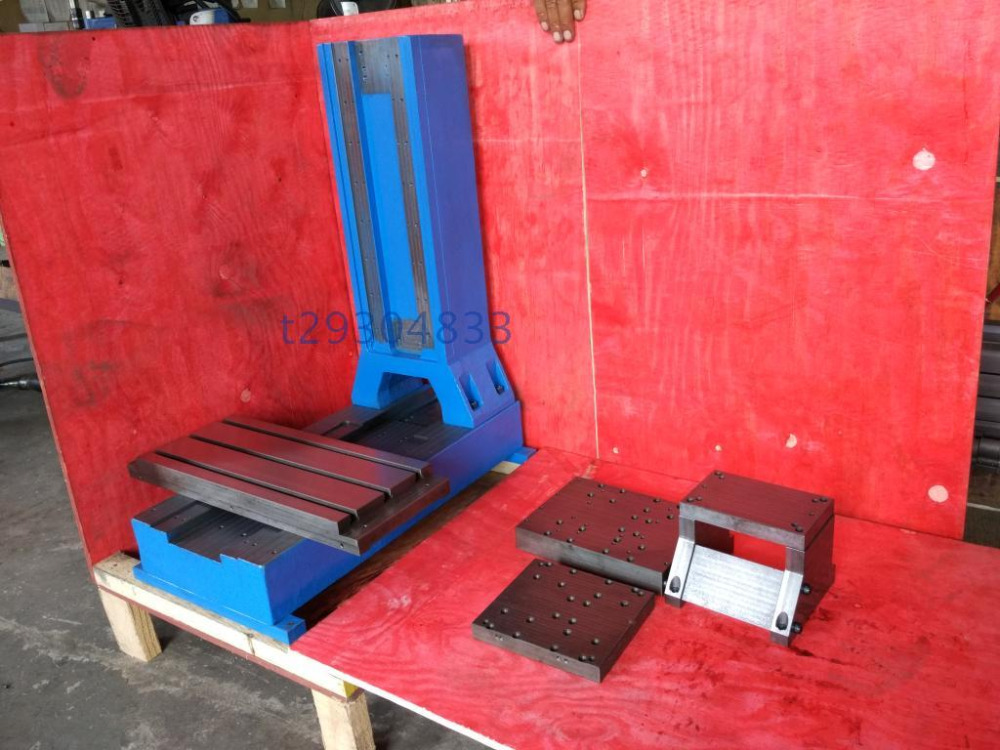

Доброго всем! Давно почитываю тематические форумы :relsa: Хочу из читателя эволюционировать в пользователя. Задача в основном грызть фрезой алюминиевые сплавы. Но иногда немного стали, поэтому мечтаю собрать станочек на чугунине. У китайцев нарыл полуфабрикаты:
Портальник https://aliexpress.ru/item/4000218008981.html 42тр+доставка

Консольный https://aliexpress.ru/item/4000371288236.html 64тр+доставка
consol1.jpg (4136 просмотров) <a class='original' href='./download/file.php?id=174038&sid=25b95205ca0b9f061c8c7cb81bb3ac89&mode=view' target=_blank>Загрузить оригинал (208.62 КБ)</a>
Ещё консольный https://aliexpress.ru/item/4000371966598.html 64тр+доставка
consol2.jpg (4136 просмотров) <a class='original' href='./download/file.php?id=174036&sid=25b95205ca0b9f061c8c7cb81bb3ac89&mode=view' target=_blank>Загрузить оригинал (135.86 КБ)</a>
Все три дают возможность обработки детали 300*300*170мм (+/-). Масса тоже примерно одинаковая, около 140 кг. Стоимость у консольных побольше, да.
Вопрос к знатокам. Какой из этих вариантов вы выбрали бы для себя?
Или лучше не заморачиваться, подкопить и взять готовый "полный чугун"? https://russian.alibaba.com/product-det ... 162a2iKa6W Только, блин, копить до пенсии буду.

себе я бы средний брал, там крепление колонны к основанию как-то поосновательнее выглядит на первый взгляд.
про компоновки неплохое тезисное описание - http://www.cnc-club.ru/forum/viewtopic. ... 58#p529458
совсем в двух словах - для разнообразных объемных деталек и оснастки удобнее вертикальный

Огромное спасибо. На эти тезисы сам не вышел. А там всё чётко разложено по полочкам. Да, похоже мне нужна консолька. Буду обдумывать, как её сюда притащить. И уж совсем на крайний случай оставлю вариант заказать у продавца на Авито портальную раму.

300*300*170 ни разу не равно 300*170*300
1. чем-то надо прижимать и 300*170 превратятся в 250*100 а то и меньше.
2. на фотках поле по Y у консольных явно меньше половины X и больше похоже на 400*130...
3. 300 по высоте хорошо только на сверлилке, применительно к маленьким станкам. Обработка алюминия и стали - это фрезы с длинной рабочей части строго до 20мм.

Если это будет единственный или первый станок, то лучше портальный - более универсальное решение (можно кроить листовые материалы, на большем поле проще крепить детали...).

не соглашусь. зависит от задач и шпинделя. может человеку расточную головку нужно поставить, или резьбонарезную, шпиндель с конусом, тиски нормальные, УДГ и тп... именно в качестве "Универсального" фрезерного тут лучше консольный, а не роутер чугуниевый. надо смотреть на задачи...

из описания лота: "Table surface 490*176mm". 300 - ход оси, а сам стол с полметра.
Kachik писал(а):300 по высоте хорошо только на сверлилке, применительно к маленьким станкам. Обработка алюминия и стали - это фрезы с длинной рабочей части строго до 20мм.
надо нам, допустим, сделать широкую шестеренку или шпулю для ремня. Вот мы ставим на стол поворотку или сравнительно маленькую ручную делительную голову, и внезапно у нас отожралось 100мм высоты.
надо нам, допустим, нарезать резьбу на каком-нибудь торчащем на 100мм валу. На стол тиски, в тиски деталь, в шпиндель - дисковую резьбофрезу, и 300мм хода как-то перестают быть излишними, оно хорошо если влезает.
надо нам, допустим, пропылить направляющие чугунной станины маленького токарника. Ставим ее ногами на стол, и оные направляйки оказываются на высоте 185мм от оного стола.
листы не попилишь особо, да. Это, собственно, и определяющий момент в выборе - мы собираемся кроить листы на плоские детали или работать с единичными заготовками/деталями в оснастке.

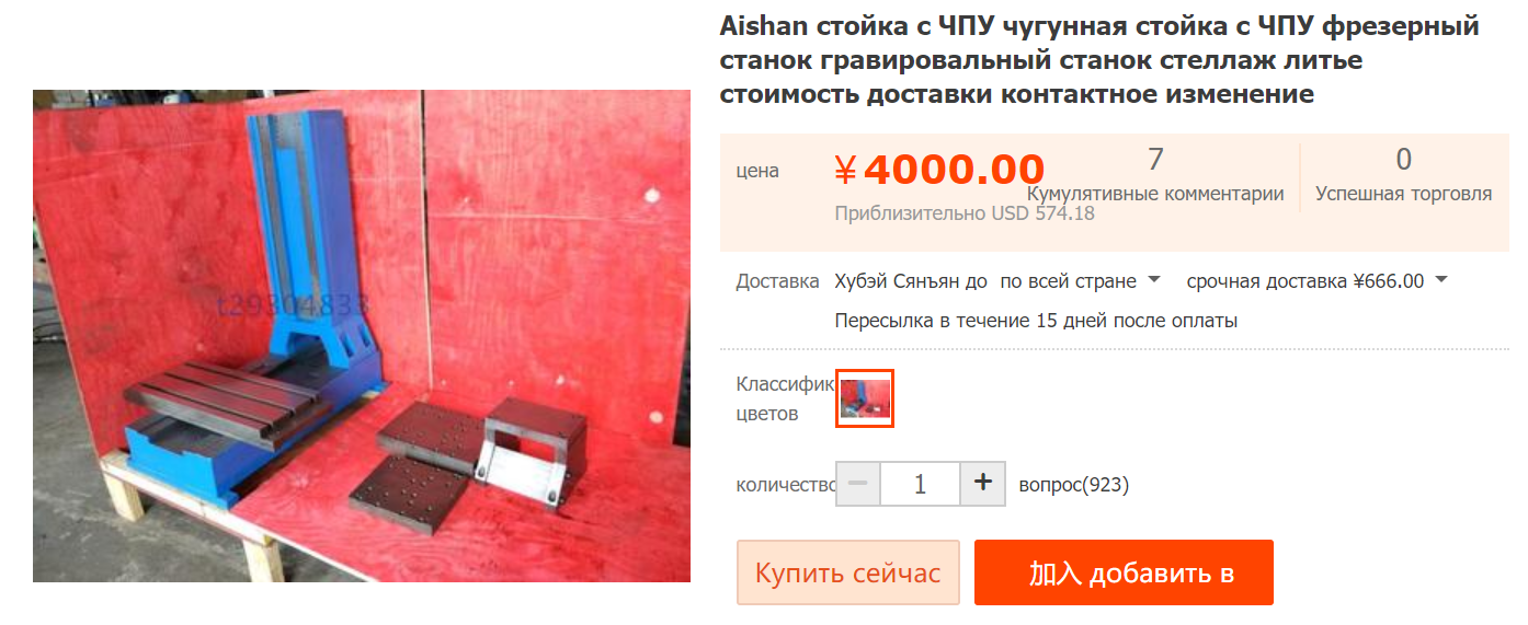

Вот тебе Новогодний подарок:
Здесь можешь купить за 38 тыр: https://item.taobao.com/item.htm?spm=a2 ... s=1#detail
2019-12-31_204115.png (3698 просмотров) <a class='original' href='./download/file.php?id=174270&sid=25b95205ca0b9f061c8c7cb81bb3ac89&mode=view' target=_blank>Загрузить оригинал (705.19 КБ)</a>
Доставка обойдётся около 250 руб/кг. Пиши: 2294674 собака gmail.com, подскажу через кого можно завезти.
