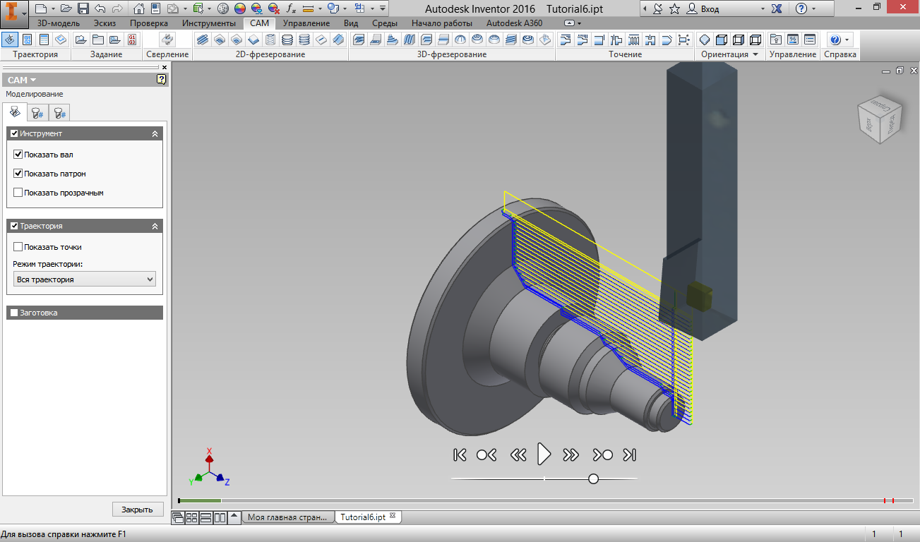

Autodesk сделала свой CAM модуль для Inventor. В последней версии HSM PRO 2016 даже добавлена токарка
токаркаCAM.png (11377 просмотров) <a class='original' href='./download/file.php?id=52429&mode=view' target=_blank>Загрузить оригинал (146.72 КБ)</a>
Кто-нибудь вообще пользовался Inventor HSM ? как впечатления?
