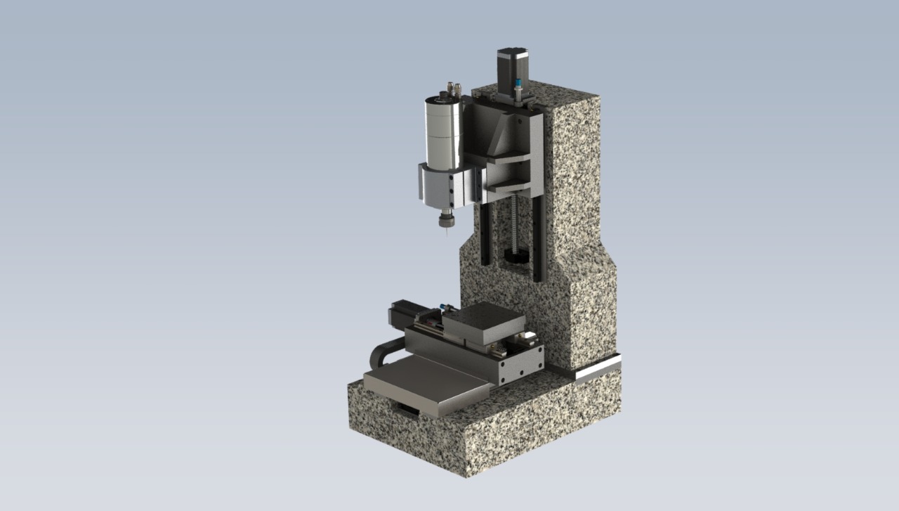

Описание станка, основные характеристики: Станок рассчитан на обработку металлов, и низкую себестоимость изготовления
Рабочее поле: 120х120х200 мм (при желании можно Х растянуть до 300 мм)
Обрабатываемые материалы: мягкие металлы, сталь, чугун
Чертежи, фото, видео станка: Проект в SolidWorks https://yadi.sk/d/w4LTd4aEzef_Ag (авторское право оставляем за собой, проект не для коммерческого использования)
Вопросы: Что улучшить?
Что пробовал: Уже отлили основание, следующий этап - отливка колонны, а затем
Ориентировочный бюджет: 150-200 тысяч

Итак, подчеркиваю - это бета-версия станка! Возможно, что еще многое измениться даже в первой версии станка - так как мы надеемся на конструктивную критику для улучшения станка.
Какова наша цель: заливка искусственным гранитом для любителя - это целый гемморой, и не дешевый эксперимент! Поэтому, мы решили, что стоит увеличить число любителей, обрабатывающих металл на подобных станках! Для этого мы будем продавать комплекты и наборы, отлитые из технического искусственного гранита!!! Все опубликовано на сайте

зачем стол не "перевернутый" - т.е. как оно часто у вертикальных станков, каретки на плите Y, а рельсы - на самом столе X?

arkhnchul писал(а):зачем стол не "перевернутый" - т.е. как оно часто у вертикальных станков, каретки на плите Y, а рельсы - на самом столе X?
А целесообразность? Если делать Х на 300 мм - то имеет смысл, а если стол всего 120мм, то прогиба не будет. Или я не прав? :)

Re: Колонный фрезерный станок с ЧПУ по металлам 120х120х200
Я раньше писал и сейчас напишу, что ход 120мм по оси "У" маловато, раз "Х" можно расширить.

Если не увеличить Z минимум до 300 мм. то такой станок вообще не нужен. Так как возможностей практически нет, а ценник вылетит как на алюминиевый с нормальным рабочим полем.
Ну и если Фото конечный результат, то ШВП и каретки проживут не долго.

PLOT писал(а):А целесообразность? Если делать Х на 300 мм - то имеет смысл, а если стол всего 120мм
да просто на крестовой стол такая компоновка сама по себе просится) Даж с небольшим ходом оси стол хорошо б сделать подлиннее - оснастка эти 120мм сожрет целиком и не подавится

Да, может быть кому-то маловато, но конкретно этот станок - на заказ. На его базе можно будет сделать версию с бОльшим ходом по Х
Как я написал выше: станок на заказ, с учетом тисков и задач (мелкие детальки мелкой серией - не тысячи в смену :) )

PLOT писал(а):не очень верю в твое утверждение, что по комплектующим будет незначительная разница
серьезно. Вот та же ось X - при увеличении до 300мм в цену добавляется грубо 500мм рельса и 150мм винта ШВП, ну и материал базы. А так те же 4 каретки и гайка ШВП, двигатель с муфтой, опоры ШВП и кронштейн двигателя, обработка корпусных деталей - цена в основном в этом.
