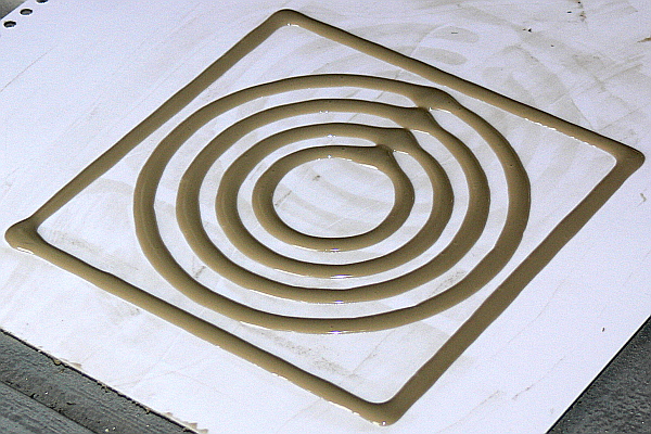

После нескольких проб на пластике получил следующий вариант (размер квадрата - 150х150мм). В выходные доведём технологию до нормального (уменьшим толщину контура до 2-3 мм, исключим утолщение в местах стыковки).
Интересно - получится ли не применять выключение насоса до окончания контура?

Это уже реальный компаунд или "эмуляция" с жидким мылом?

реальный, но только один компонент, чтобы подольше поиграться...
(кстати, с жидким мылом всё было гораздо хуже)

Похоже на углах надо как то насосы подтормаживать? Растекается.

сначала сделаем тоньше линии - тогда будет яснее где и что "подкручивать"...
А насосы работают синхронно с перемещением. Правда есть некоторая инертность... Но и её можно учесть.

Инертность собираемся устранять следующими способами:
1. Все связи (трубочки гибкие и мягкие) максимально укоротить и максимально сделать жёсткими.
2. Перед началом контура быстрая и короткая подача насосом.
3. Перед окончанием контура выключение насоса (сегодня добил управление а-ля near).
4. После окончания контура быстрый и короткий всос.
А дальше посмотрим...
Интеграл ещё больше растянет нарастание давления при начале движения. Вот если дифференциал? Есть такая встроенная функция? Или опять Python? ;)

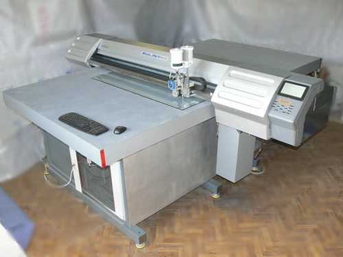

станок01.jpg (11289 просмотров) <a class='original' href='./download/file.php?id=12169&mode=view' target=_blank>Загрузить оригинал (70.79 КБ)</a>

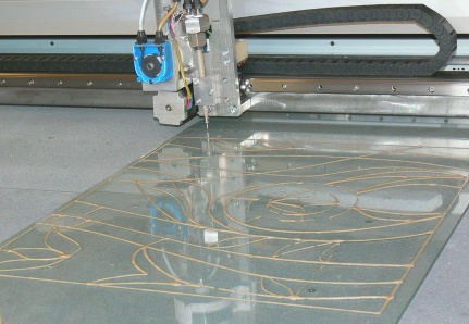

Первый недоделанный контур на стекле... Остались последние настройки...
станок02.jpg (11285 просмотров) <a class='original' href='./download/file.php?id=12170&mode=view' target=_blank>Загрузить оригинал (75.13 КБ)</a>

по моему в этом деле места соеденений - самое трудное...
смотрел тут видео работы такого станка- так там при подъеме даже тянется состав
то есть такого уж отсечения моментального нет...

Есть несколько задумок, которые и проверим за выходные:
- резкий подсос в конце контура,
- отключение насоса на конце контура,
- увеличение "жёсткости" системы подачи геля.
Сообщения: 22776
Re: Витражный станок
А чего фотка такая маленькая??? ничего же не разглядеть :)
Подсос - это наше все! ИМХО самый правильный вариант. Ну и состав гуще делать...

Фотка... Ща добьём и поделимся... С полным описанием. Уже больше года с перерывами делаем - дорогая штуковина получилась. А разве пока не понятно на какой базе станок сделан? ;)
