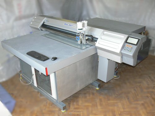

Всё идёт к тому, что к понедельнику станок заработает...
станок01.jpg (12615 просмотров) <a class='original' href='./download/file.php?id=12169&mode=view' target=_blank>Загрузить оригинал (70.79 КБ)</a>

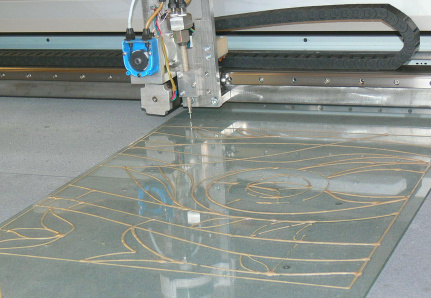

Первый недоделанный контур на стекле... Остались последние настройки...
станок02.jpg (12611 просмотров) <a class='original' href='./download/file.php?id=12170&mode=view' target=_blank>Загрузить оригинал (75.13 КБ)</a>

по моему в этом деле места соеденений - самое трудное...
смотрел тут видео работы такого станка- так там при подъеме даже тянется состав
то есть такого уж отсечения моментального нет...

Есть несколько задумок, которые и проверим за выходные:
- резкий подсос в конце контура,
- отключение насоса на конце контура,
- увеличение "жёсткости" системы подачи геля.
Re: Витражный станок
А чего фотка такая маленькая??? ничего же не разглядеть :)
Подсос - это наше все! ИМХО самый правильный вариант. Ну и состав гуще делать...
