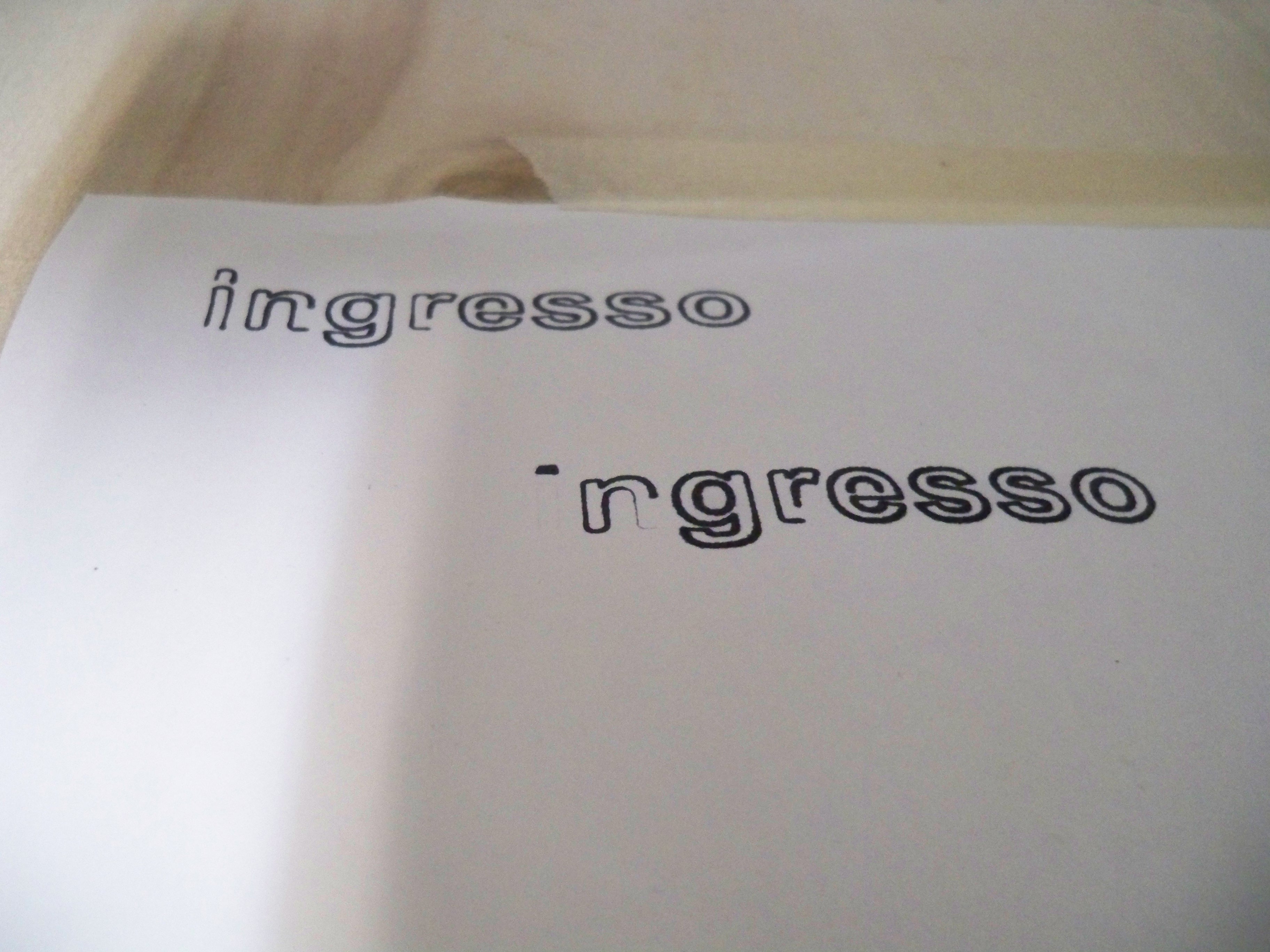

Я новый в этом форуме и у меня есть один вопрос по емс2 Linux. Я создаю надпись и все буквы у меня рисуються не полными ы=а сконтурамиб мнебы хотель=ось узнать если есть возможность их нарисовать как одна линея а не две.

Вот эту надпись мне нужно чтобы в перевод на gcode станок не только вырезал по контуру а если есть возможность или одой линеeй, или вырезывать внутри также, если что вышлю пример что делает танок в Linux Emc2

kak nusno.JPG (3175 просмотров) <a class='original' href='./download/file.php?id=11933&mode=view' target=_blank>Загрузить оригинал (2.62 МБ)</a>
primer stanok.JPG (3175 просмотров) <a class='original' href='./download/file.php?id=11934&mode=view' target=_blank>Загрузить оригинал (1.46 МБ)</a>

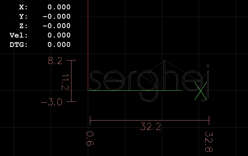

Решения, на первый взгляд, возможны три:
1. Найти не контурные а плоттерные шрифты (обычно применяются в чертежных программах)
2. В CAM программе сделать не фрезеровку по контуру, а вычислить гравировку по средней линии для конусного или сферического инструмента.
3. Обработать вектора текста в векторном редакторе, т.е. вычесть из площади букв контур, которому присвоена толщина близкая тольщине букв. Или же просто сжать контур на некоторую величину, если это возможно. Но контуров все равно останется два. Если время фрезеровки / рисования букв не критично, то можно и по два раза по одному месту пройтись. А если критично - то придется ручками вектора в редакторе править.

Если вопрос ко мне, то я не пользуюсь Inskape, бесплатными программами тоже почти не пользуюсь. Расширять контуры не нужно, я предлагал наоборот - сузить до предела, до нулевой толщины.
В каде (не понял, в каком именно каде, их очень много) в G-код тоже не перевожу, использую для этого CAM программы.
попробуй использовать вот эти шрифты - они плоттерные (волосяные):
font.rar
(80.94 КБ) 434 скачивания
еще в архив добавил пару тонких шрифтов, это немного не то, но зато везде работают.

из ttf шрифтов с минимальным межконтурным расстоянием нашел такие :
Выделение(006).jpg (3130 просмотров) <a class='original' href='./download/file.php?id=12008&mode=view' target=_blank>Загрузить оригинал (83.77 КБ)</a>
то есть по моим прикидкам это где то 0.5 мм
