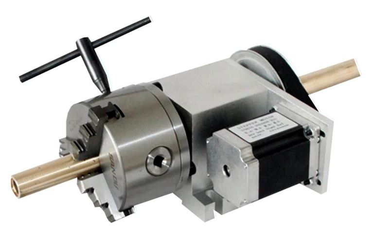

Хочу сделать токарный шпиндель на базе 4ой оси, заменив шаговик на асинхронник.
токарный патрон (1).JPG (1946 просмотров) <a class='original' href='./download/file.php?id=173770&mode=view' target=_blank>Загрузить оригинал (39.12 КБ)</a>

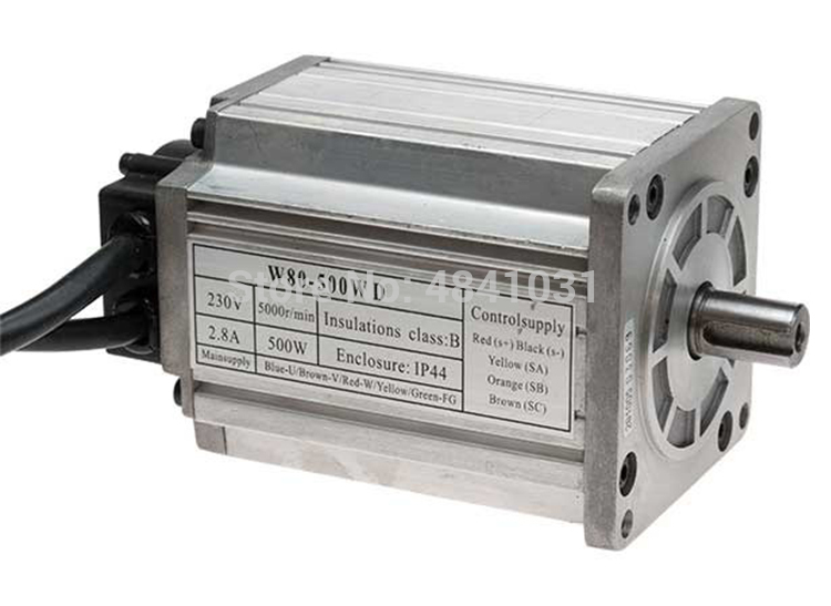

Так же рассматривал вариант с таким движком, который идет как привод китайских токарников (такой можно найти на али за 14700р):
HTB1DR89SXzqK1RjSZFvq6AB7VXaQ (1).jpg (1946 просмотров) <a class='original' href='./download/file.php?id=173771&mode=view' target=_blank>Загрузить оригинал (148.8 КБ)</a>

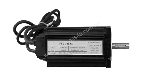

У меня на китайском фрезере стоит вот такой (W92-1000A).
Крутит шпиндель через зубчатый ремень 1:2 и по мощности меня устраивает, поэтому ориентируюсь на него.
Вообще трудно такой найти. Но стоить будет явно дороже 15т.р. и это только за двигатель
