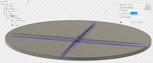

Только при операции engrave выбрать верхний контур гравировки не удается (см. картинку) Он куда-то проваливается и параметр Top Height автоматически устанавливается в Selected Contour, потом его приходится корректировать.

ты выбрал не верхний, а 4 верхних + сходящиеся линии к середине. то есть 4 замкнутых контура. потому и не правильно. а нужно только один внутри которого он всё вырежет с переменной глубиной. выбери любой контур один, потом нажми на линию выделившуюся синию, и откроется коррекция выбор контрура - там выбери только 8 граней в верхней плоскости. чтобы они образовали один замкнутый контур. и всё заработает
