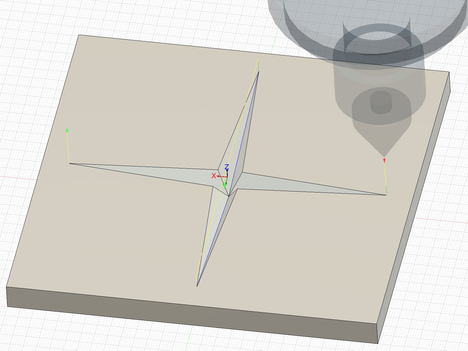

Привет!
Необходимо сделать выборку с сечением треугольника 90*, как на приложенной картинке.
Глубина меньше 2 мм. Практически гравировка, только с плавным выходом.
Имею гравер с углом 90*. Имею такую же кромочную фрезу.
Какую операцию и какой инструмент указать для разработки УП?
Спасибо!

шпиндель
Сообщения: 1696
Репутация: 901
Откуда: Бологое
Re: Fusion360. Не могу родить простую 3D операцию :(
Сообщение шпиндель »
эт надо гравировкой сделать, создай контур и фреза на нет сама выйдет ...тут почитай http://www.cnc-club.ru/forum/viewtopic. ... 96#p435996

Курдль писал(а):Какую операцию и какой инструмент указать для разработки УП?
любая из раздела 3Д подойдет, т.к. автоматически распознает материал. Начни с линейной или параллельной стратегии, и далее по "вкусу и цвету" настрой траекторию. инструмент должен быть такой как геометрия вашего рисунка, или меньше.

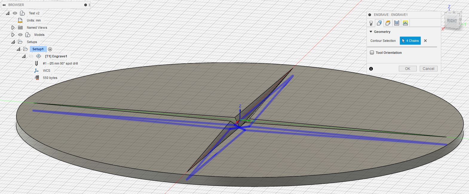

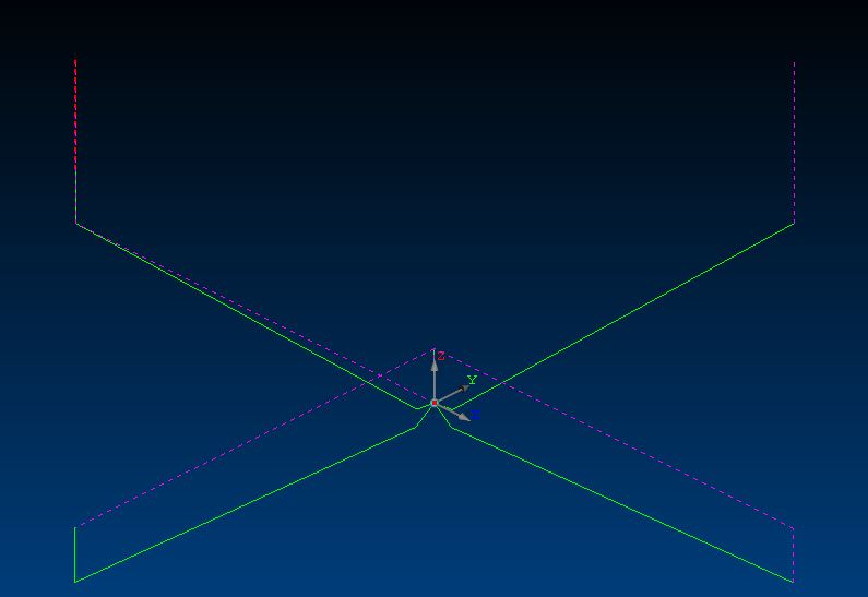

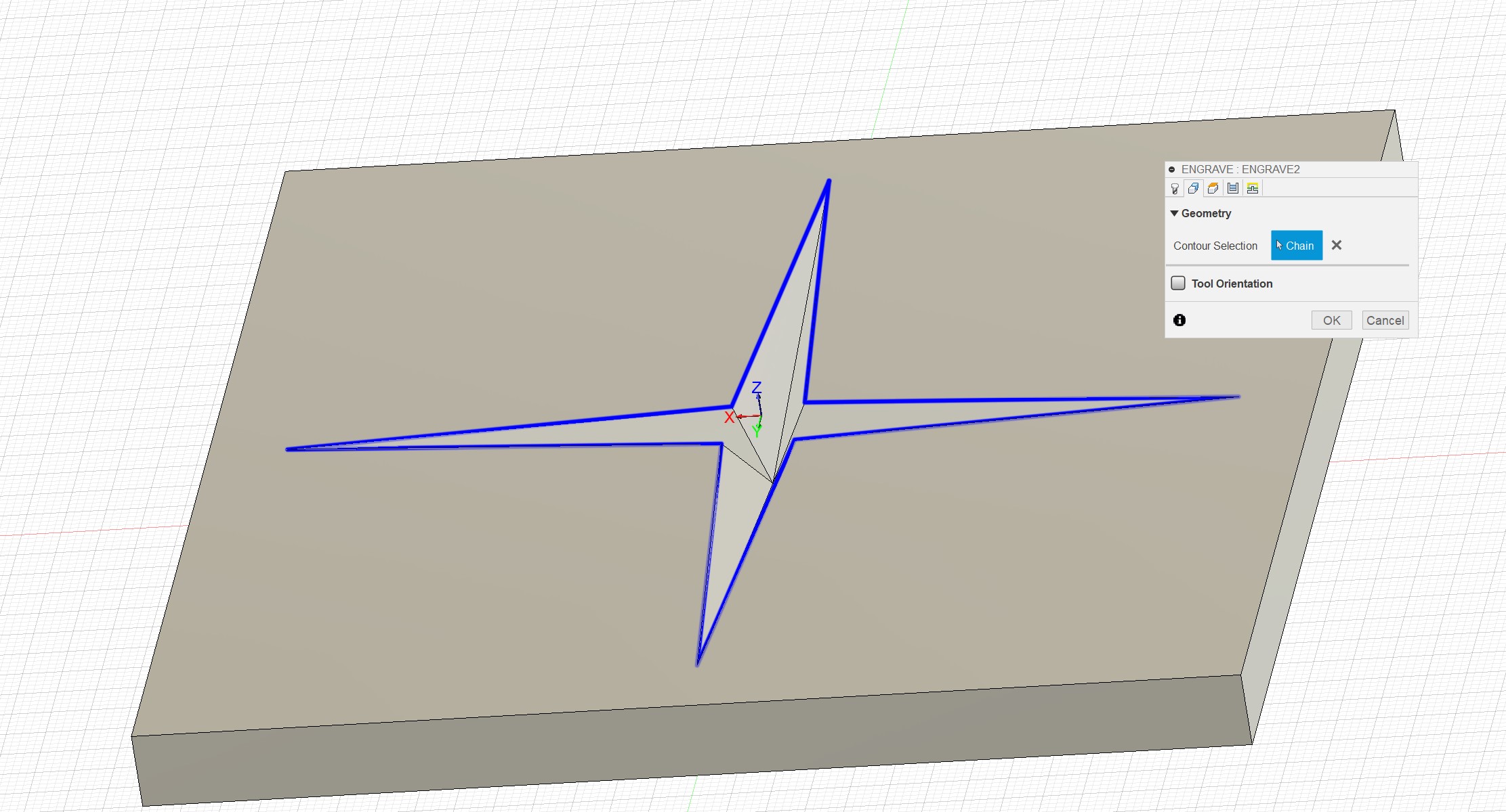

Только при операции engrave выбрать верхний контур гравировки не удается (см. картинку) Он куда-то проваливается и параметр Top Height автоматически устанавливается в Selected Contour, потом его приходится корректировать.
test.JPG (5816 просмотров) <a class='original' href='./download/file.php?id=173653&mode=view' target=_blank>Загрузить оригинал (205.89 КБ)</a>

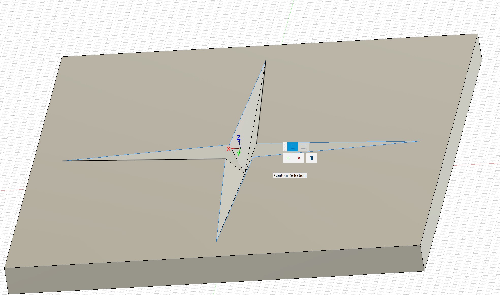

И по центру получается какая-то фиговая траектория
test2.JPG (5816 просмотров) <a class='original' href='./download/file.php?id=173652&mode=view' target=_blank>Загрузить оригинал (29.24 КБ)</a>

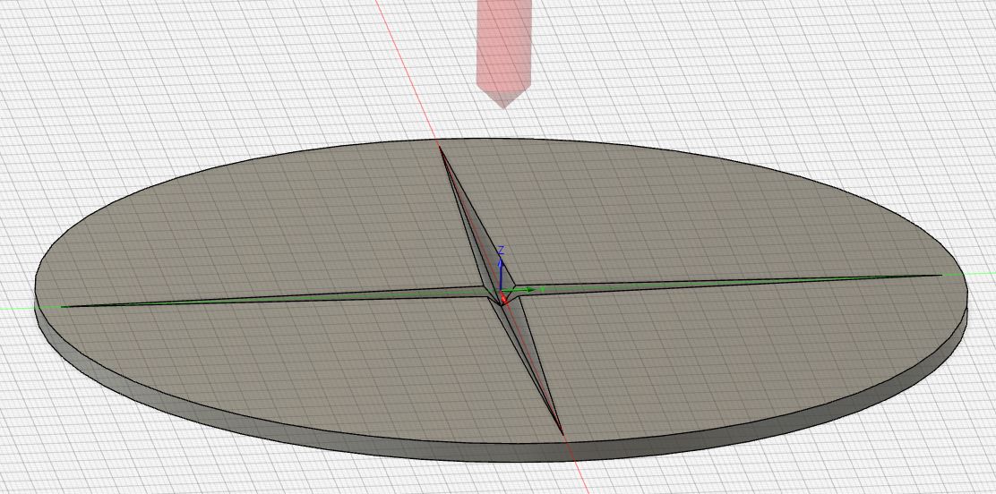

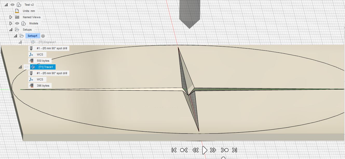

А вот Trace отрабатывает идеально
test3.JPG (5816 просмотров) <a class='original' href='./download/file.php?id=173654&mode=view' target=_blank>Загрузить оригинал (115.93 КБ)</a>

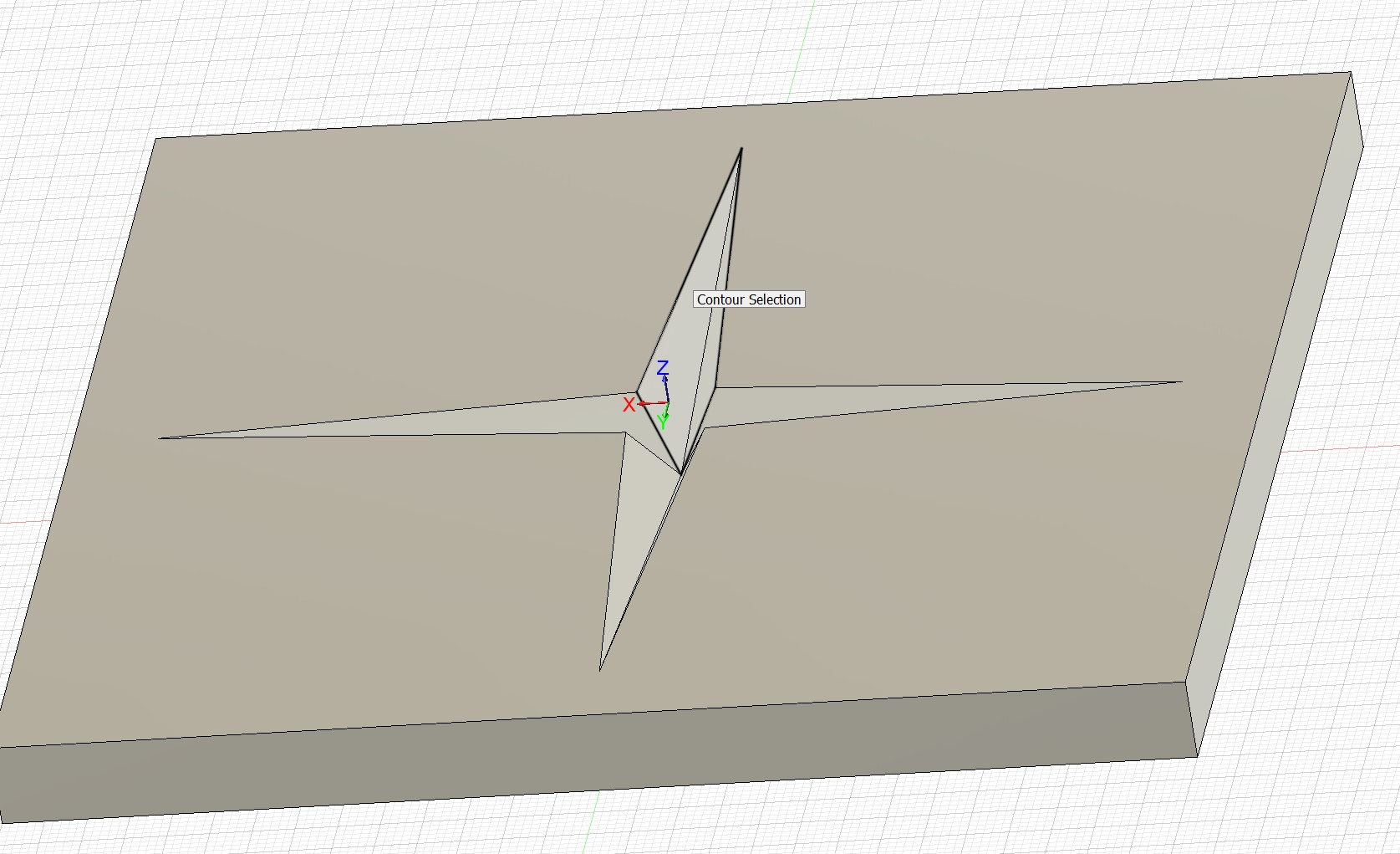

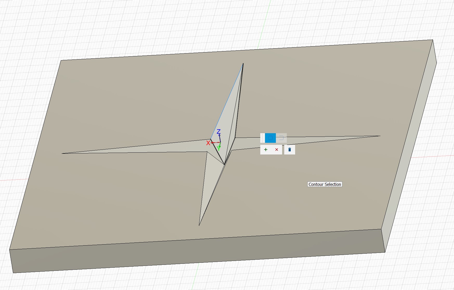

ты выбрал не верхний, а 4 верхних + сходящиеся линии к середине. то есть 4 замкнутых контура. потому и не правильно. а нужно только один внутри которого он всё вырежет с переменной глубиной. выбери любой контур один, потом нажми на линию выделившуюся синию, и откроется коррекция выбор контрура - там выбери только 8 граней в верхней плоскости. чтобы они образовали один замкнутый контур. и всё заработает
Аннотация 2019-12-19 235835.jpg (5795 просмотров) <a class='original' href='./download/file.php?id=173659&mode=view' target=_blank>Загрузить оригинал (233.65 КБ)</a>
Аннотация 2019-12-19 235902.jpg (5795 просмотров) <a class='original' href='./download/file.php?id=173660&mode=view' target=_blank>Загрузить оригинал (311.36 КБ)</a>
Аннотация 2019-12-19 235921.jpg (5795 просмотров) <a class='original' href='./download/file.php?id=173661&mode=view' target=_blank>Загрузить оригинал (308.57 КБ)</a>
Аннотация 2019-12-19 235941.jpg (5795 просмотров) <a class='original' href='./download/file.php?id=173662&mode=view' target=_blank>Загрузить оригинал (430.15 КБ)</a>
Аннотация 2019-12-20 000010.jpg (5795 просмотров) <a class='original' href='./download/file.php?id=173663&mode=view' target=_blank>Загрузить оригинал (307.4 КБ)</a>
