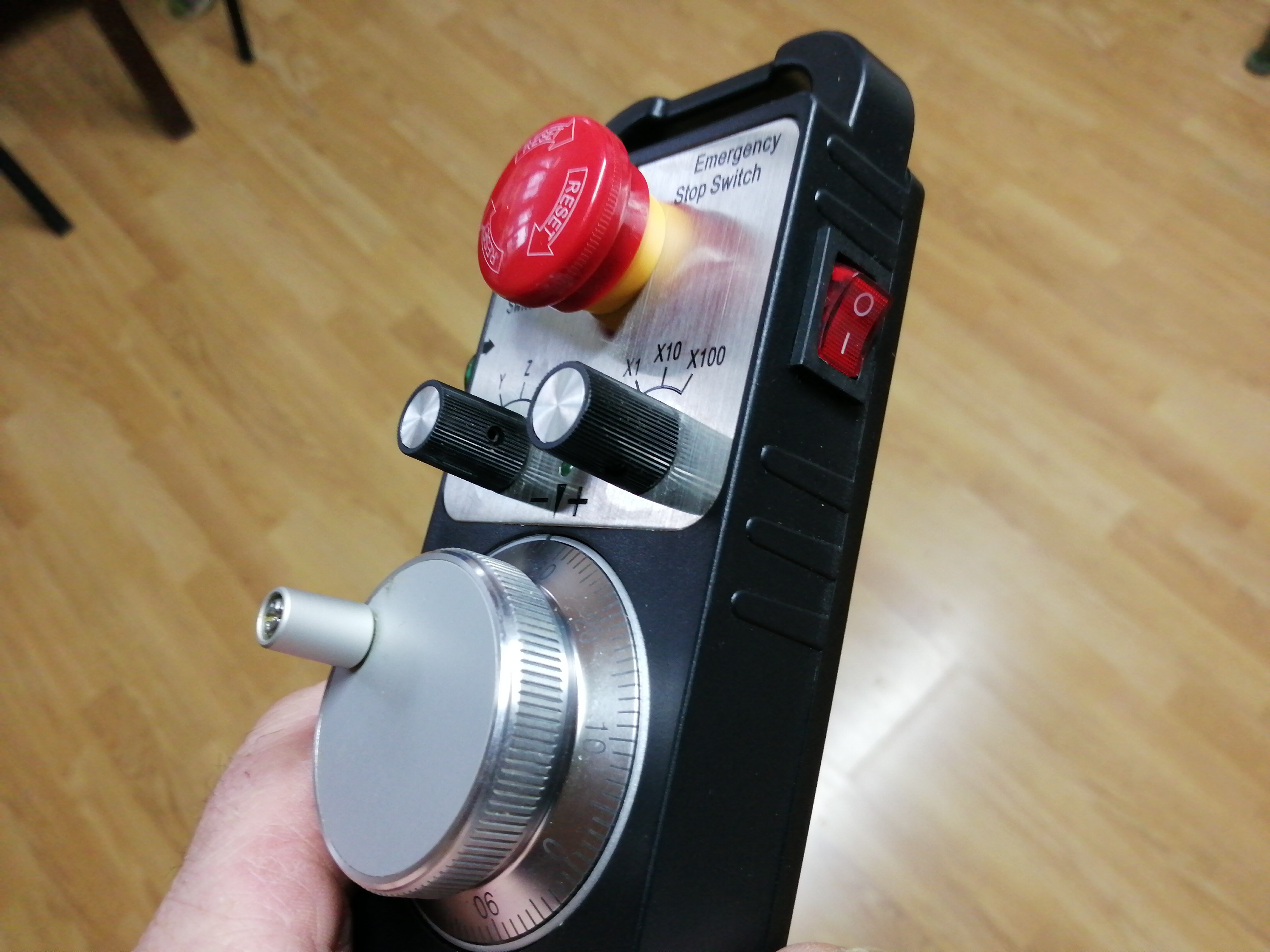

В правом боку пульта установлен дополнительный переключатель движения между непрерывным и пошаговым режимами.

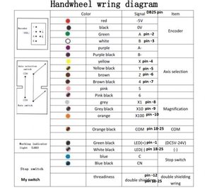

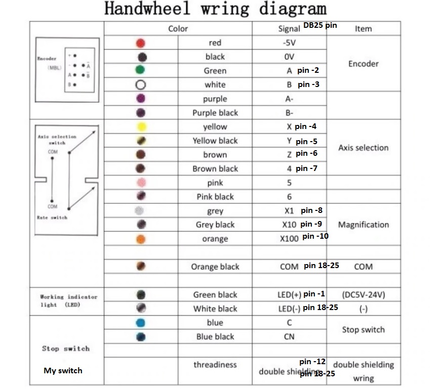

Пины на разём DB25 (male) определены следующим порядком.
Bez nosaukuma.jpg (2186 просмотров) <a class='original' href='./download/file.php?id=173518&mode=view' target=_blank>Загрузить оригинал (138.09 КБ)</a>
Питание энкодера +5в от блока питаня компа или USB разёма. Я E-stop подключил параллельно уже существующему, но если место E-stop не занято, то его можно подключить к свободному 11 пину.
Для распайки не обходим разём DB25 male.

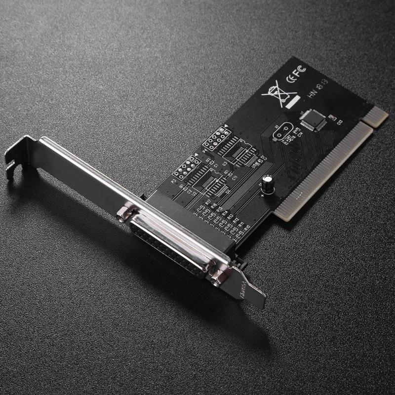

Для второго LTP порта нужна карта разширения
karte_pci.jpg (2186 просмотров) <a class='original' href='./download/file.php?id=173519&mode=view' target=_blank>Загрузить оригинал (165.5 КБ)</a>

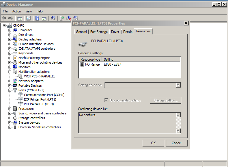

После установки карты и при необходимости её драйвера, необходимо выяснить адрес порта.
1_LTP_adrese.PNG (2186 просмотров) <a class='original' href='./download/file.php?id=173520&mode=view' target=_blank>Загрузить оригинал (59.15 КБ)</a>

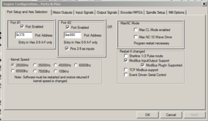

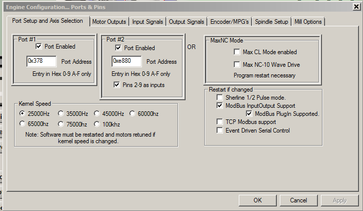

Адрес записываем в окно адреса воторог порта.
2_ports-pins.PNG (2186 просмотров) <a class='original' href='./download/file.php?id=173521&mode=view' target=_blank>Загрузить оригинал (33.16 КБ)</a>

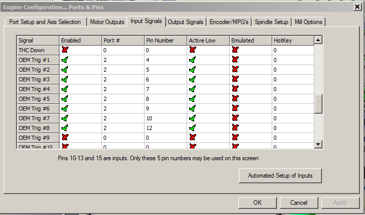

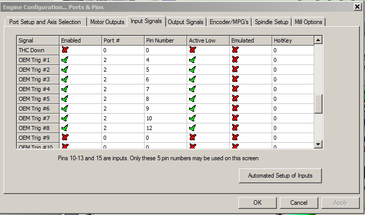

Далее прописываем пины входных сигналов.
3_input-signals.PNG (2186 просмотров) <a class='original' href='./download/file.php?id=173522&mode=view' target=_blank>Загрузить оригинал (32.93 КБ)</a>

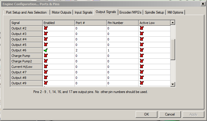

Также поступаем с единственным выходным на LED индикатор.
4_output-signals.PNG (2186 просмотров) <a class='original' href='./download/file.php?id=173523&mode=view' target=_blank>Загрузить оригинал (29.1 КБ)</a>

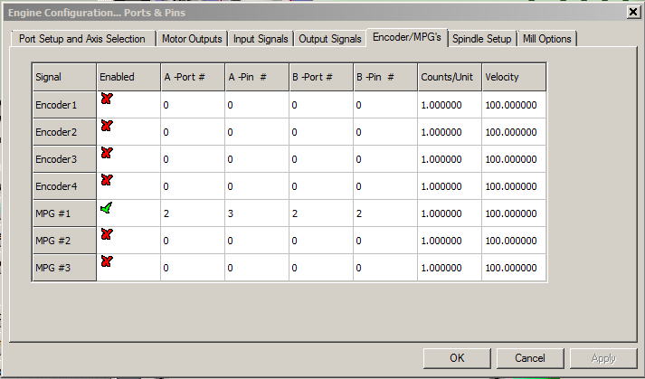

Далее MPG
5_encoder-mpg.PNG (2186 просмотров) <a class='original' href='./download/file.php?id=173524&mode=view' target=_blank>Загрузить оригинал (25.71 КБ)</a>

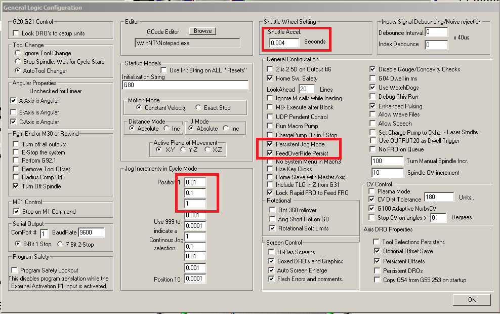

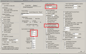

Правим конфигурацыю.
6_general-config.PNG (2186 просмотров) <a class='original' href='./download/file.php?id=173525&mode=view' target=_blank>Загрузить оригинал (46.29 КБ)</a>

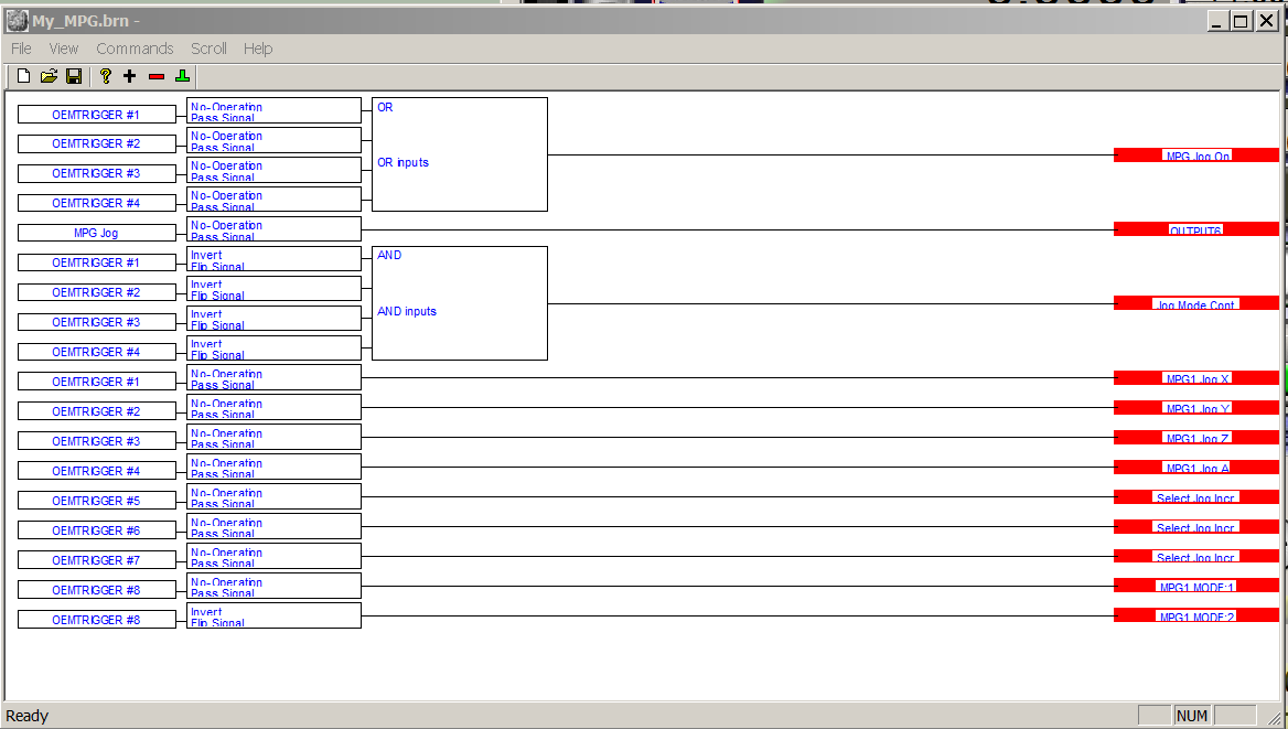

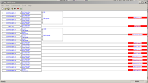

Создаём файл макро команд по следующей логике.
Выключатель селектора осей выключен - индикатор на пульте не светится, программное MPG jog в положении CONST.
Выключатель селектора осей включен в любое положение - индикатор пульта светится, управление движением переходит на пульт.
Мой файл макро команд выглядит таким.
7_brn-fails.PNG (2186 просмотров) <a class='original' href='./download/file.php?id=173526&mode=view' target=_blank>Загрузить оригинал (57.84 КБ)</a>
Как его создать показано в видео клипе. https://youtu.be/KmymQ-TCtUw
