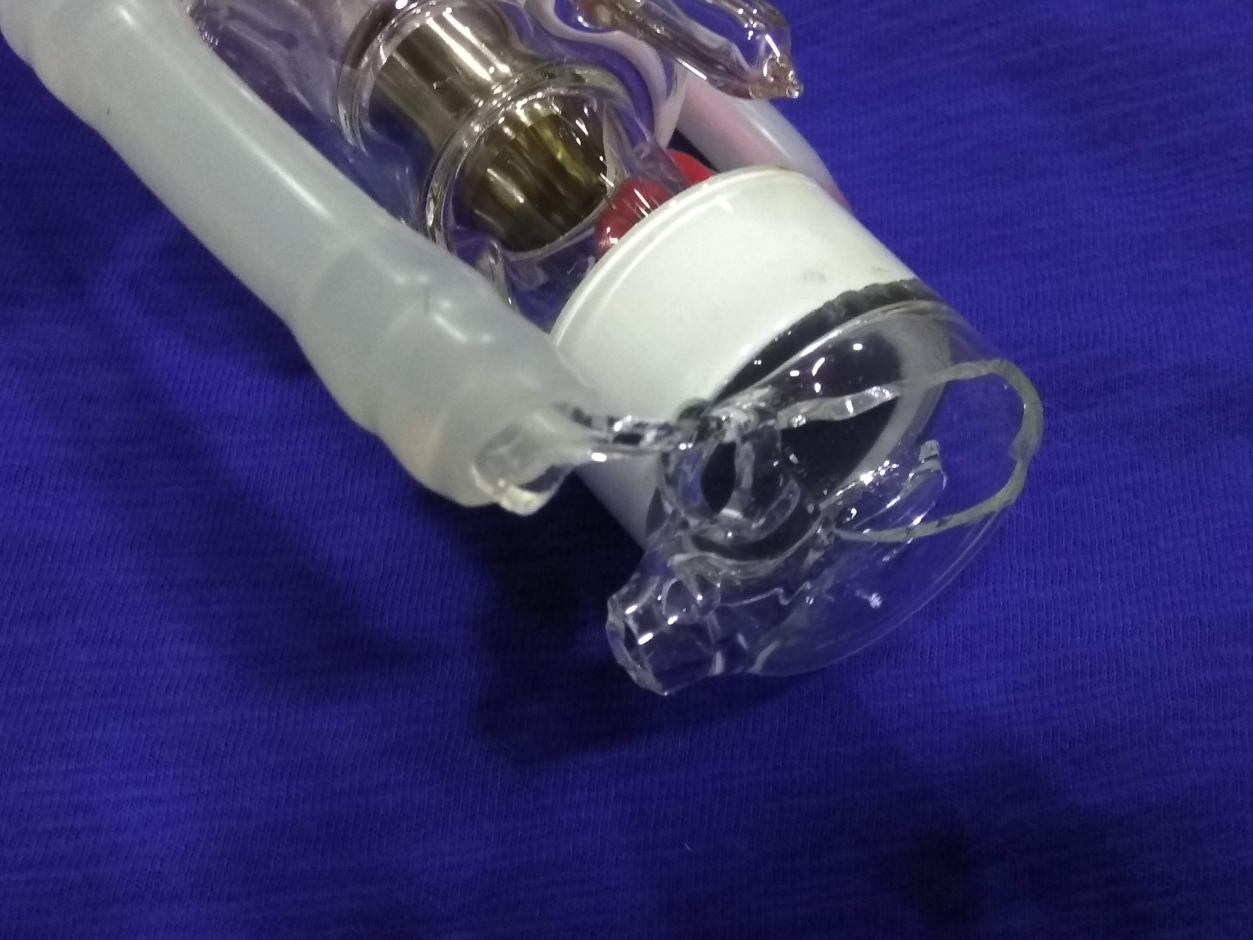

Приехала вот такая труба - раздавили пятак охлаждения заднего зеркала. Сама труба живая, зажигается. Вот думаю, по первых, как аккуратно отломать остатки, и что приклеить вместо него.
Есть у кого какие мысли ?

Видел резку стеклянных толстостенных бутылок с помощью вольфрамовой проволоки (которую вейперы используют), она оборачивалась по месту реза, и на нее подавалось напряжение. Может такой вариант подойдет.

я бы дремелем с абразивной насадкой сточил, сделал бы шершавой плоскость, и из металла выточил (ну или спаять) полый цилиндр с двумя выводами под трубки и на эпоксидку или какой не то теплопроводящий клей
Re: Требуются идеи по ремонту лазерной трубы.
Теплопроводный не нужен, простой герметик. Задняя поверхность зеркала омывается водой.

Насколько я знаю, стекло лучше всего клеить силиконовым герметиком.
И ещё, попалась тут на глаза Reci 100 ватт, так вот у неё вообще водяного охлаждения зеркал нет, ни переднего, ни заднего, может оно вообще не обязательно ?
Исходя из этого может обычного водоблока для процессора будет достаточно, если на заднее зеркало приклеить ?
Hc4889384c6b44c478ae190975b5b9670A.jpg_q50.jpg (3606 просмотров) <a class='original' href='./download/file.php?id=173386&mode=view' target=_blank>Загрузить оригинал (20.41 КБ)</a>
Не надо плодить сущностей! :)
Нужен цилиндрик таким диаметром, чтоб одной стороной налезал (с герметиком) на цилиндр зеркала, другая сторона глухая, сбоку два штуцера...
Склеить из оргстекла или распечатать на 3д принтере.

Можно уф клеем приклеить стекло, мы так мебель из стекла клеим.

Serg61 писал(а):Можно уф клеем приклеить стекло, мы так мебель из стекла клеим.
Он воды боится, проверено. Лучше герметик автомобильный или MS-полимер.

у меня такая же была беда,взял алюминиевую трубку заварил одну сторону,по бокам приварил два штуцера, на другую сторону надел шланг и всё посадил на герметик,так и проработал 1.5 года без проблем
