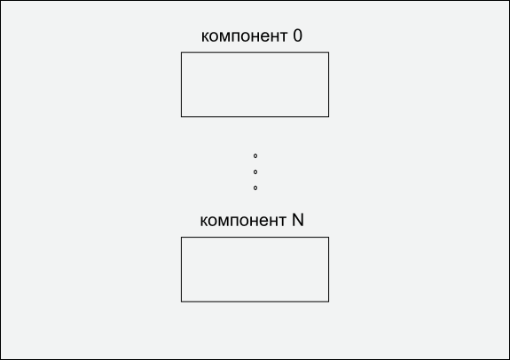

После двух недель стало ясно следующее:
1. Система EMC2 или LinuxCNC - это огромный набор маленьких программок, которые определенным образом сконфигурированы в систему. Потому, чтобы начать самому прописывать свою систему своего станка - необходимо понять логику этой конфигурации.
А она оказалась довольно простой. Только написана на ином языке, на языке программистов ;)
Итак, эти маленькие программки называют КОМПОНЕНТАМИ. У каждого компонента есть своё ИМЯ.

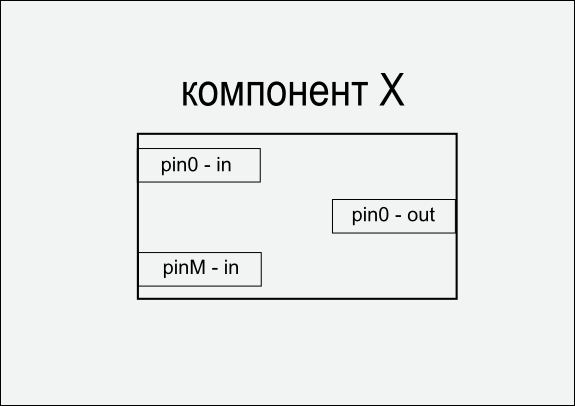

У каждого компонента есть контакты (клеммы, разъемы) входов и выходов. Их называют ПИНы. У каждого компонента пинов может быть различное количество. У каждого пина есть своё имя. Пины бывают входные и выходные. А записывать это имя пина договорились так:
(имя компонента).(имя пина)
Например:
motion.analog-out-00 , где
motion- имя компонента,
analog-out-00 - имя пина, этот пин выходной и его номер 00.
ВАЖНО!
Не стоит верить имени пина в части входной он или выходной. Есть случаи, когда в названии пина есть "in" или "out@? а на самом деле всё обстоит совсем не так. Так где же узнать входной это пин или выходной?
Вариант 1. Почитать мануал (описание) EMC2. Там это выглядит как-то так:
iocontrol.0.coolant-flood (bit, out) - как мы уже разобрались, эта запись означает, что это выходной пин coolant-flood компонента iocontrol.0
Вариант 2 (мной пока слабо используемый)
Смотреть на свойства пина можно и в емс - любой пин открываем в Halshow и смотрим.

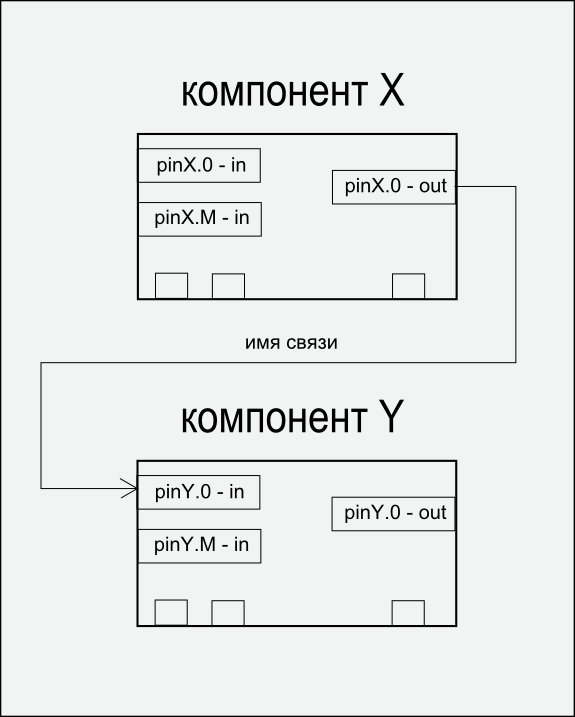

Также компонент может иметь один или несколько параметров (это такие коэффициенты, которые используются при работе компонента). Тут нет проблем - такое есть в любой схеме (номиналы резисторов, например).
Компоненты могут "соединяться" между собой посредством связей (проводки между входами и выходами). Тут есть тоже свои правила:
1. Чтобы не путаться, договорились каждую связь обзывать своим именем.
В этом случае, запись "коммутации" двух компонентов будет выглядеть так:
(команда) (имя связи) (источник "сигнала") (приёмник "сигнала")
net vel <= motion.current-vel => stepgen.3.vel , что означает
создаём (команда net) связь (vel) между пином current-vel компонента motion и пином vel компонента stepgen.3 (тут 3 - это номер компонента с таким именем - ведь один компонент может использоваться одновременно несколько раз, но под разными порядковыми номерами). Стрелочки <= и => писать необязательно. С ними на начальном этапе овладения системой проще - понятно ОТКУДА и куда передается "сигнал".
Возможно эту запись сделать так:
net vel => stepgen.3.vel
- как вам будет удобнее и понятнее.
Кстати, эти две строчки могут быть записаны в разных местах HAL-файла.

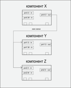

Есть и второе правило при записи связи:
2. К одному выходному пину можно подсоединить несколько входных пинов. Но один входной пин можно подсоединить только к одному выходному пину.

Ворон226 писал(а):2. К одному выходному пину можно подсоединить несколько входных пинов. Но один входной пин можно подсоединить только к одному выходному пину.
Здесь наверное нужно добавить, что пин может состоять из множества физических проводов, переходя на язык электроники. И их количество от выхода до входа должно быть одинаковым.

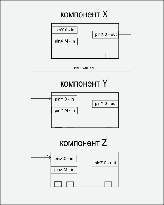

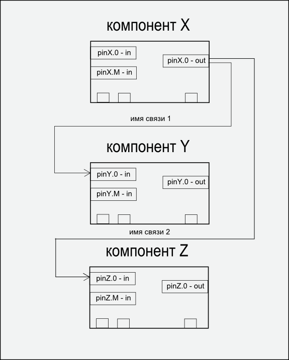

Impartial писал(а):... пин может состоять из множества физических проводов, переходя на язык электроники. И их количество от выхода до входа должно быть одинаковым.
(если я правильно понял)
К выходному пину можно подключать несколько связей. ВАЖНО, чтобы каждая связь была присоединена к выходу и к входу (входам).
В записи это может выглядеть так:
net velin <= motion.current-vel => sum2.0.in0 , что означает
выходной пин current-vel компонента motion подключен связью vel к входному пину vel компонента stepgen.3 и связью velin к входному пину in0 компонента sum2.0
text005.png (5262 просмотра) <a class='original' href='./download/file.php?id=11756&mode=view' target=_blank>Загрузить оригинал (33.07 КБ)</a>

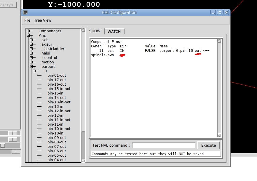

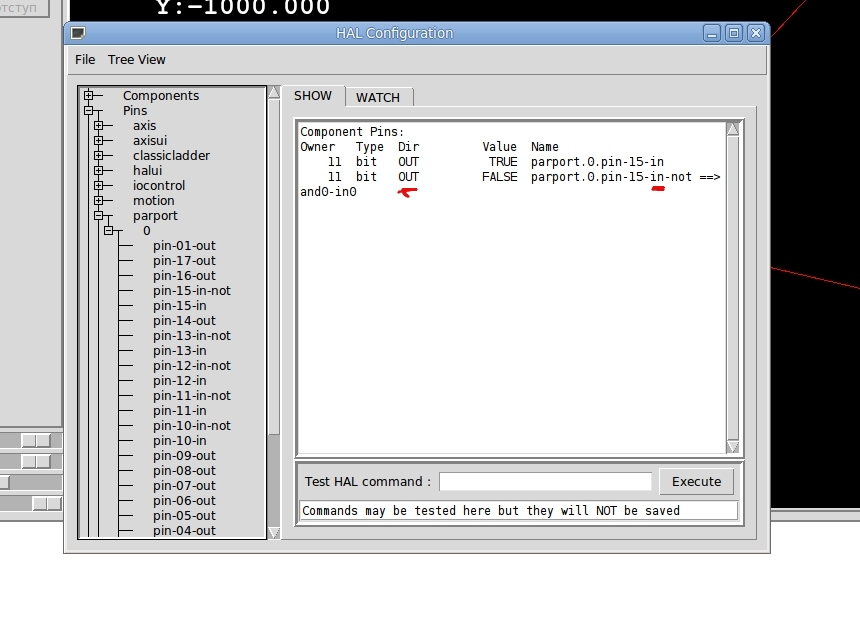

один момент по содержимому - в дополнение к сказанному:
Ворон226 писал(а):Пины бывают входные (in) и выходные (out).
нужно иметь в виду , что в некоторых случаях наличие в наименовании пина приставок "in" и "out" не соответствуют
их действительному назначению
лучше всегда руководствоваться описанию пина в документации
там всегда после названия пина идет его тип и далее его описание
приведу примеры:
компонент serport
пин:
serport.N.pin-1-in bit out
то есть в наименовании стоит "in" - а пин является выходом
это очень легко понять - если нарисовать блок-схему и увидеть,что при коммутации компонентов
их физические выходы в тоже время должны быть входами для программных компонентов
самый очевидный пример - паралельный порт:
нам нужно с условного пина "А" (который является физическим пином порта - то есть мы к нему реально можем подключить провод)
взять сигнал допустим с программного генератора шагов(компонент stepgen)
значит мы с выхода stepgen берем сигнал и подаем его на наш пин "А"
он должен в этом случае быть входом для сигнала - но в тоже время мы с него же и выводим сигнал "наружу" порта
и тут он уже работает как выход
ну в принципе этой каши можно было избежать:
нодо было бы просто у всех компонентов сделать обязательными и входы и выходы - даже если компонент
и ничего не делает с сигналом - тупо коммутирует вход с выходом
тогда бы все было логично и стройно
но разработчики посчитали это излишним (и правильно сделали ;) )
а смотреть на свойства пина можно и в емс - любой пин открываем в Halshow и смотрим:

Ворон226 писал(а):К выходному пину можно подключать несколько связей. ВАЖНО, чтобы каждая связь была присоединена к выходу и к входу (входам).
Я о том, что физически пин "motion.current-vel" состоит из 32 линий и его бессмысленно раздирать по частям так как это целое число со знаком или с плавающей точкой.
А можно интерпретировать и как один провод, по которому передается аналоговое значение.
Сейчас даже не всякий программист задумывается, сколько битов в int, long, float или double.

Вот приходите вы домой (вошли в систему), подошли к телевизору, нажимаете на пульте 5 канал (обращаетесь к компоненту) и... А экран-то тёмный!
Оказывается телевизор-то не включили!!!
Так же происходит и с компонентами Линукса.
В HAL-е нужно первым делом "включить" нужные компоненты - "загрузить компонент HAL реального времени"!
Так мы подошли к понятию КОМАНДЫ.
1. loadrt - загружает компонент HAL реального времени.
Например,
loadrt stepgen step_type=0,0,0,0 , что означает: загружаем (loadrt) компонет stepgen с некоторыми установками (step_type=0,0,0,0), о которых поговорим позже.
