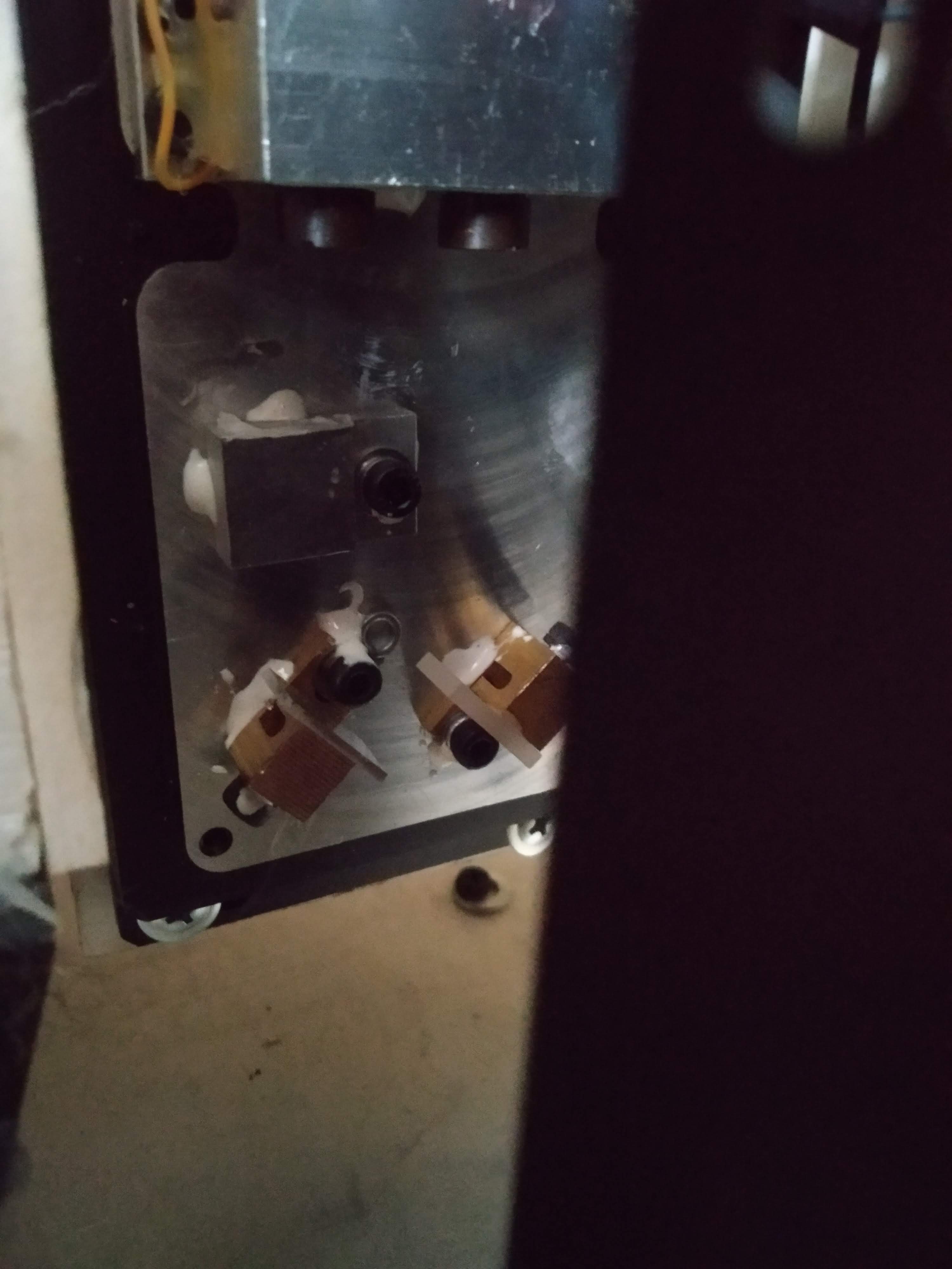

Год назад приобрел головку 17 Вт, по заверению производителя, для резки картона и мелованной бумаги.
Хотел иметь запас мощности на всякий случай, станок позволяет управлять мощностью, так что проблем с этим нет. Да и на деле голова оказалась не такой уж мощной, на скорости выше 500мм/мин меловку уже не дорезает. До этого на работе приходилось резать бумагу на СО2 станке 60 Вт. и даже на полной мощности бумага не выгорала.
Сюрпризом для меня стало наличие в данной голове не одного, а 2 диодов. Раньше с такими конструкциями не сталкивался, а в описании на Али таких подробностей не было. Оказывается оба луча сходятся под углом в точке фокуса и если бумага не идеально ровная, фокус теряется и получается двойной рез или пережигание.
Проблему эту я решил просто отпаяв один из диодов, продавец сказал что проблем от этого не возникнет.
Какое-то время работал на одном диоде и все было хорошо. Но вот недавно, прямо посреди процесса резки, лазер резать перестал, светит, но не греет. Я так понимаю это означает выгорание диода?
Хорошо что у меня остался "запасной диод".
Но вот беда - случайно свернул фокусирующую линзу перед ним, восстановлению не подлежит. Можно как-то поменять диоды местами ничего не испортив?
Собрано все достаточно жестко и методом "тыка" не хочется ковырять. Кто-нибудь имел дело с такими головами?

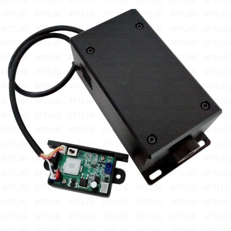

Я бы драйвер тоже проверил (мелковат для 17 Вт на вид, а так хз), был у меня случай, тоже лазер резал - все нормасик, потом раз и просто светит , думаю лазер - покупаю новый, а он тоже не режет))), проверяю драйвер, а там балалайка, даже половины того, что надо не выдает, жду драйвер теперь. Да, если есть лабораторный БП то им тоже, вроде, проверить диод можно (главное не превышать ток и напряжение диода), НЕ ЗАБЫВАЕМ ПРО ОХЛАЖДЕНИЕ!!!

Включать диод без драйвера пожалуй не рискну.
Думаю попробую подключить к драйверу второй диод и поднести бумажку, если и он не будет жечь, значит точно драйвер. Ну ещё ток тестером надо попробовать померить )

так тестером и проверь, желательно выяснить что за диоды, на какой ток /напряжение

Не, это стандартная фича: резонатор дохнет и получается просто светодиод...

Эх, похоже всё-таки сдох диод...
А какой у них вообще обычно срок службы? Мой проработал где-то месяц активного использования, до этого редко включал.
Или может что-то могло ускорить его кончину?
В описании к одному лазеру читал что управляющий сигнал, подаваемый на драйвер должен быть "правильным". Я подавал в аналоговом режиме 5В от блока питания, а для управления мощностью регулировал переменным резистором, может быть в этом дело?
