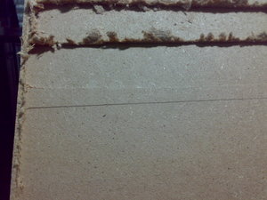

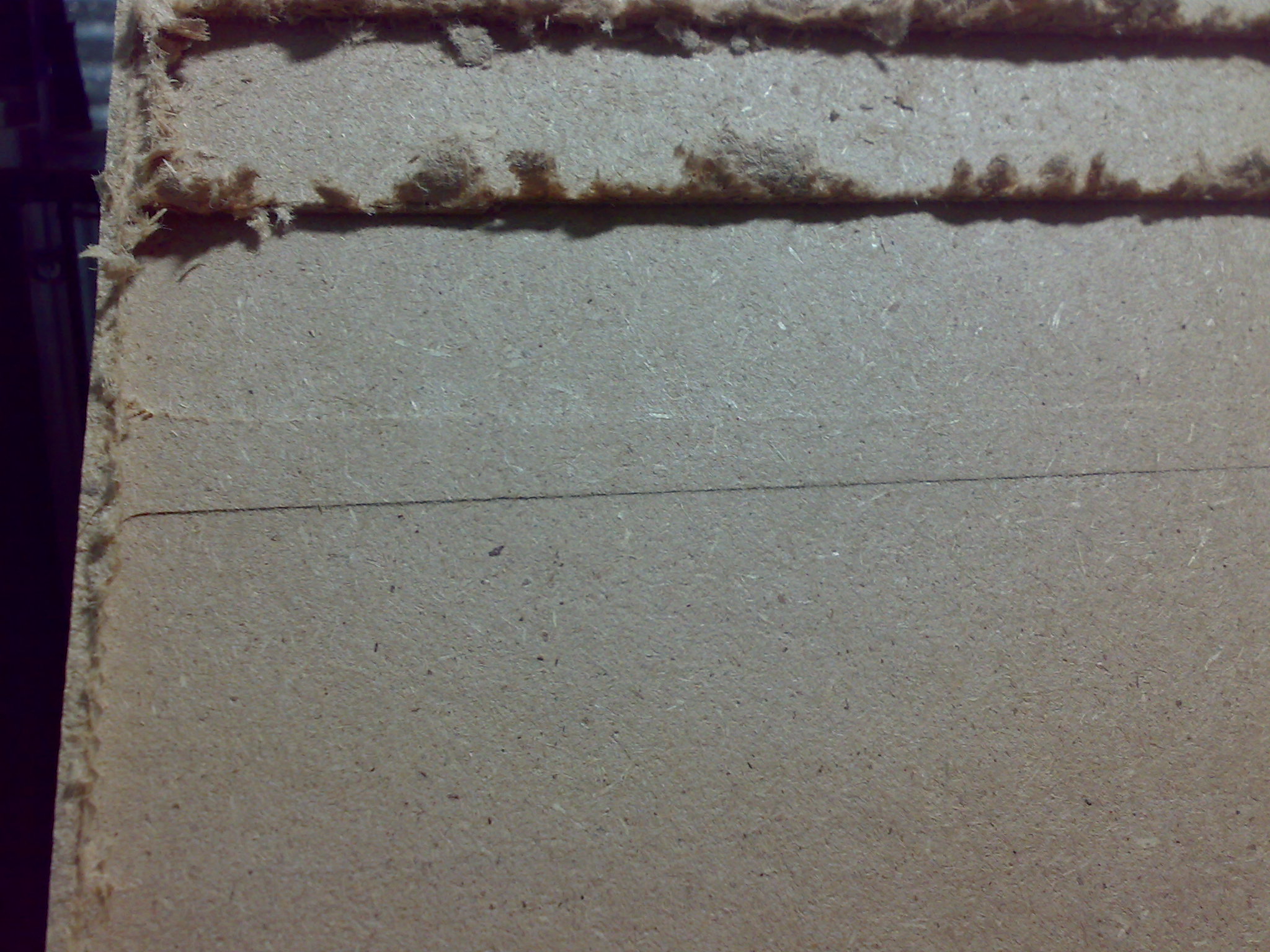

Купил Украинский станок CNC - 10 от завода "твитте" на платформе mach-3 . Все настройки сделал правильно, подключил через токо-преобразователь (трансформатор) во избежании скачков напряжения, НО ОН ПОЛОСИТ ПО ОСИ- Х
при 2-д выборке идет полоса, полоса идет не широкая и хаотичная, т.е. в начале может выдавать идеальный рисунок, а потом начинает выдавать хаотичные прорезы глубиной в 1 мм
позиционирование, прграммы и настройки уже всякие перепробывал.
Попробовали фрезернуть жертвенный стол он и там начал выдавать полосы (см фото), а представте как это будет на рельефе.
Помогите решить эту проблему!
Заранее Спасибо!
С начала все шло хорошо , но потом шпиндель начал сам подниматься и вот что получилось. (2839 просмотров) <a class='original' href='./download/file.php?id=11715&mode=view' target=_blank>Загрузить оригинал (589.49 КБ)</a>

Смотри подключение, контакты и провода оси Z. Наверняка где-то что-то не контачит. Ну и вообще все подключения проверь.
Драйвер на движке какой?
Сфотай свой станок.

проблема в драйвере либо в контроллере. Какие передачи стоят? ШВП, Трапеция, Рейка или ремни? направляющие?? Выложи фото станка и блока электроники.

Драйвер + Мач3
надо так "Нормальный драйвер" + Linux CNC
