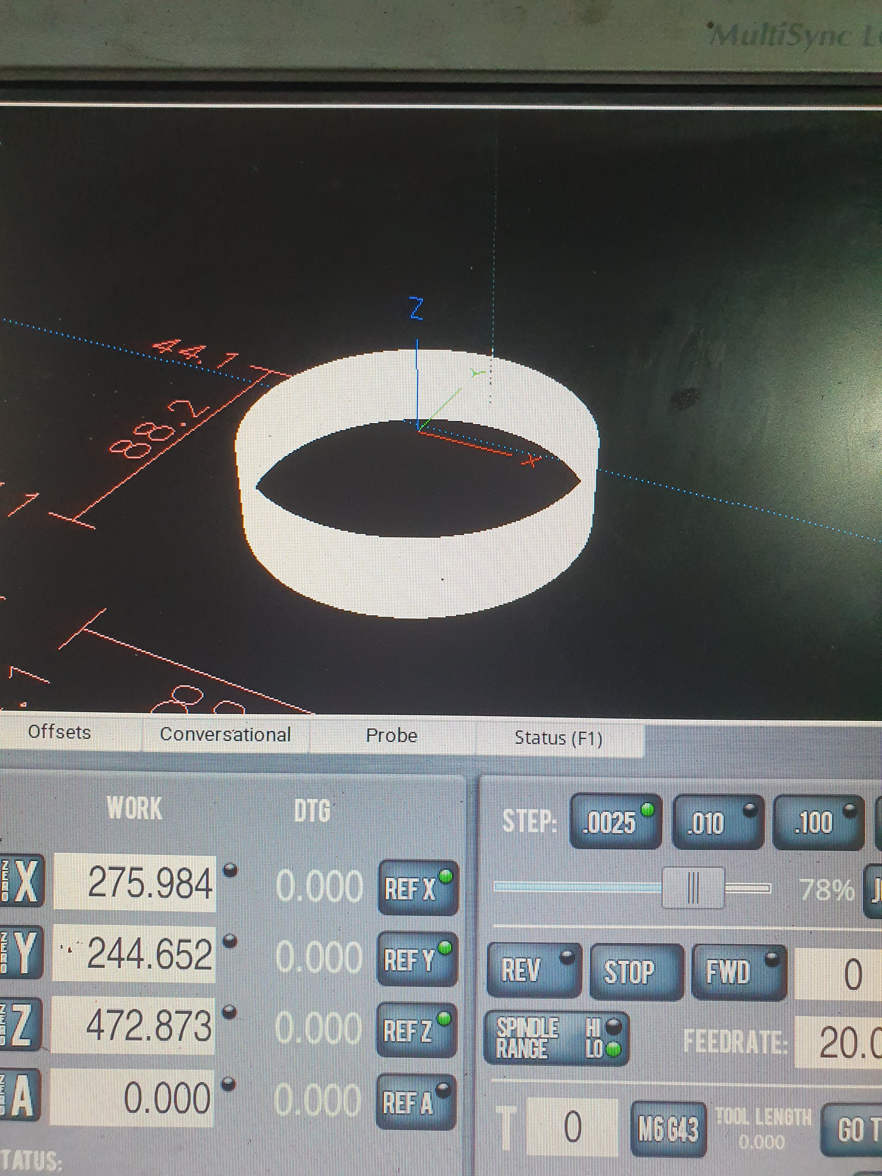

Странно и для меня непонятно .
Инструмент уходит вне заданой контур !!
20191210_2.jpg (3362 просмотра) <a class='original' href='./download/file.php?id=173070&mode=view' target=_blank>Загрузить оригинал (865.71 КБ)</a>
20191210_1.jpg (3362 просмотра) <a class='original' href='./download/file.php?id=173071&mode=view' target=_blank>Загрузить оригинал (2.6 МБ)</a>
УП:

идет несколько круга правильно и вдруг уходит ...!!??
https://www.youtube.com/watch?v=9Z1x1iWjohs
оператор генерирует УП с ASPIRE 3 , как ему помоч ?

хе :hehehe: , сломается инструмент фреза , станок трудно сломаеш .
http://www.cnc-club.ru/forum/viewtopic.php?f=146&t=5697
Re: Ошибка Круговая интерполяция
Какая версия LinuxCNC? :)

nkp писал(а):а если "по воздуху" отработать?
цельй день отработьйвали по воздух , до обед с ошибка та же ,
послеобед ни раз не ошибся , пока сомнения в температура в цех , но нет еще увереност !
А какая у тебя температура до обеда в помещении была?

MX_Master писал(а):А какая у тебя температура до обеда в помещении была?
ну нет термометр , но в пределах 5 -10 гр.С
Для точных работ на точных станках в помещении должно быть градусов 20 :) у меня станок по дереву, дык я его при температуре ниже 10 градусов даже не включаю. А ещё при низкой температуре и быстром нагреве можно запросто схватить конденсат на электронике.
dinkata писал(а):но в пределах 5 -10 гр.С
Работали и в -10, что подогретая СОЖ на стенках станка свисала как сосульки и уходов таких не было.
Похоже на проскальзывание муфты.
Я бы пробовал:
1. установить ноль
2. запустить программу, как только уйдет = пауза. Смотреть координаты осей. Эти координаты за пределами контура?
3. Гоним станок в ноль. Возвращается или нет?
calabr

MX_Master писал(а):А ещё при низкой температуре и быстром нагреве можно запросто схватить конденсат на электронике.
Конденсат так точно не схватиш - если греется плата, то она всегда сухая будет, если воздух в помещении, то он тоакже становится суше - влаги-то в нем не добавилось.
Это если начать что-то охлаждать на нем роса появиться.
Судя по фотке - глючит только 1 ось - вертикальная(на фотке). С ней и нужно искать проблемы - может механика, может драйвер или контакты/наводки... Там до обеда случайно сварщики мимо не проходили?

calabr писал(а):Конденсат так точно не схватиш - если греется плата, то она всегда сухая будет
Если ящик станка был выключен во время быстрого нагрева, конденсат схватить дело нехитрое :)
Ну и для проверки, надо на том же компе кроме PathPilot иметь установленную LinuxCNC. Тогда половина вопросов к софту может отпасть.
