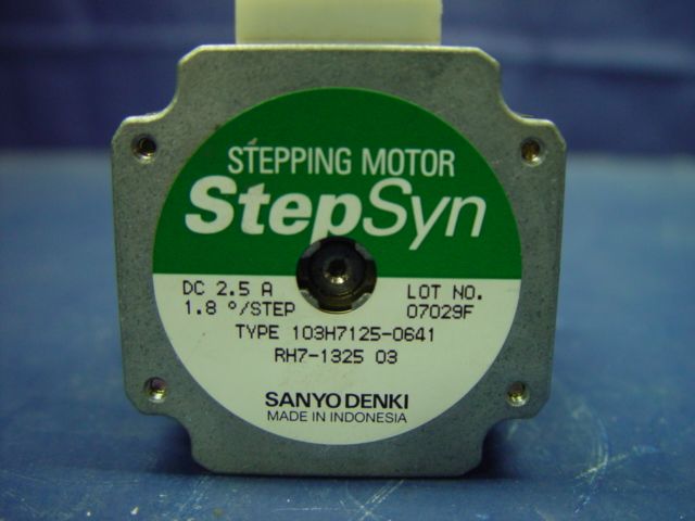

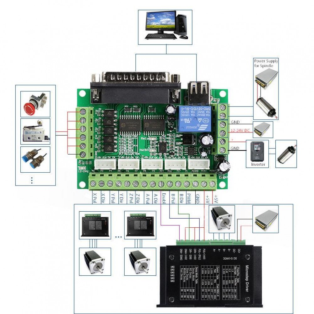

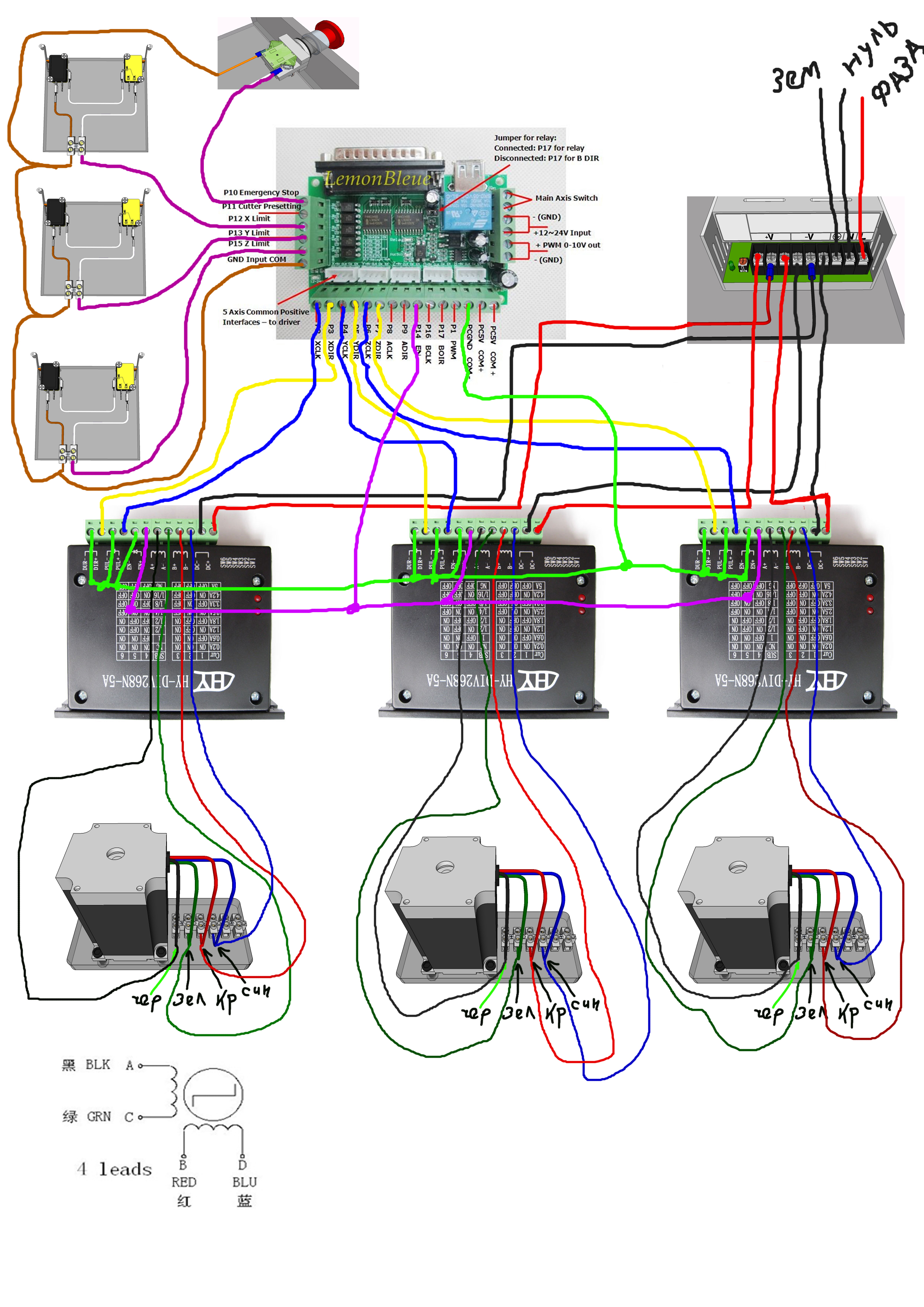

Включаю блок питания 24 вольта , показывает потребление тока 1 ампер. А при включении блока управления, ток на 0 - отключаются шаговые двигатели.Что это может быть?

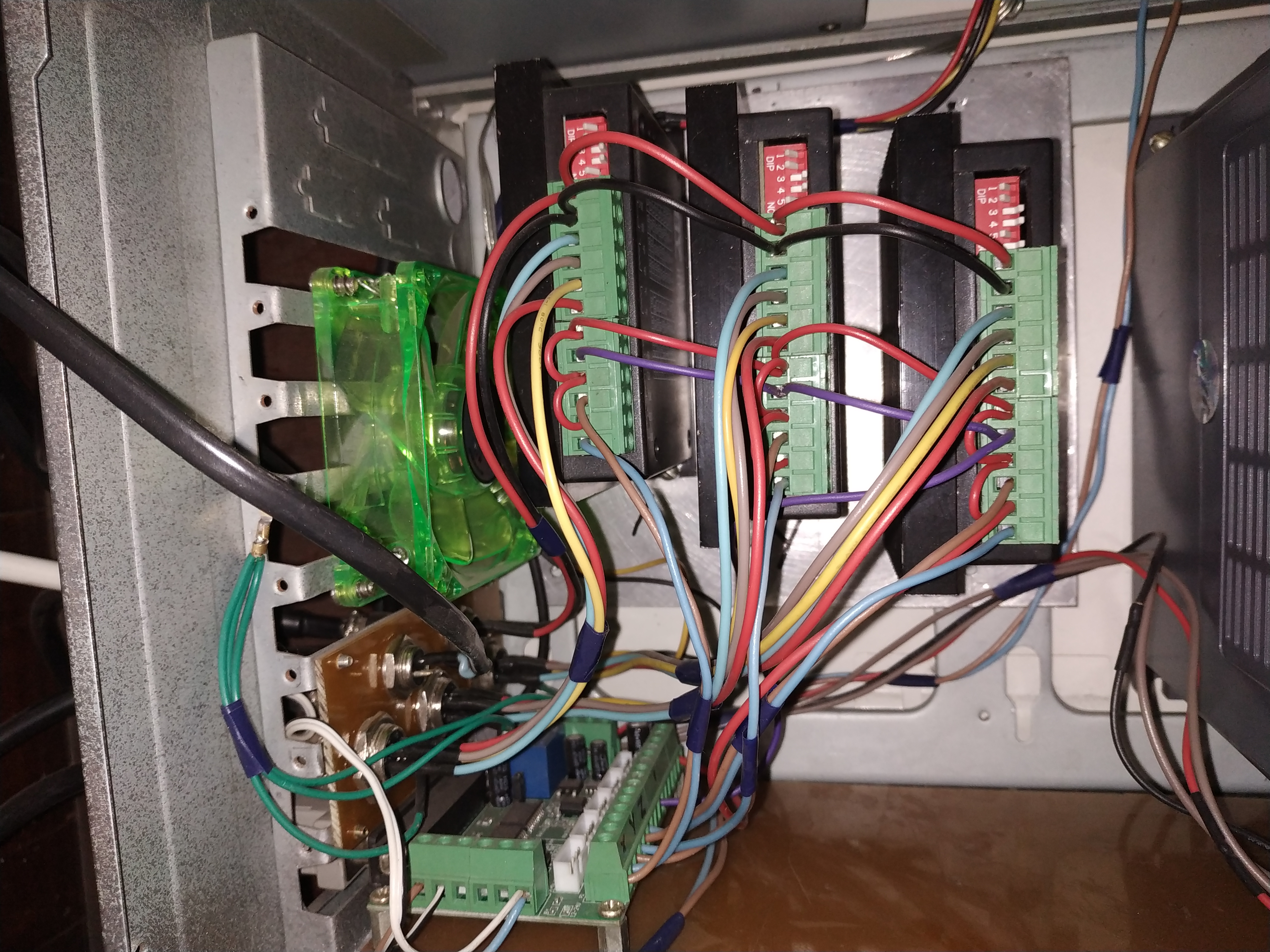

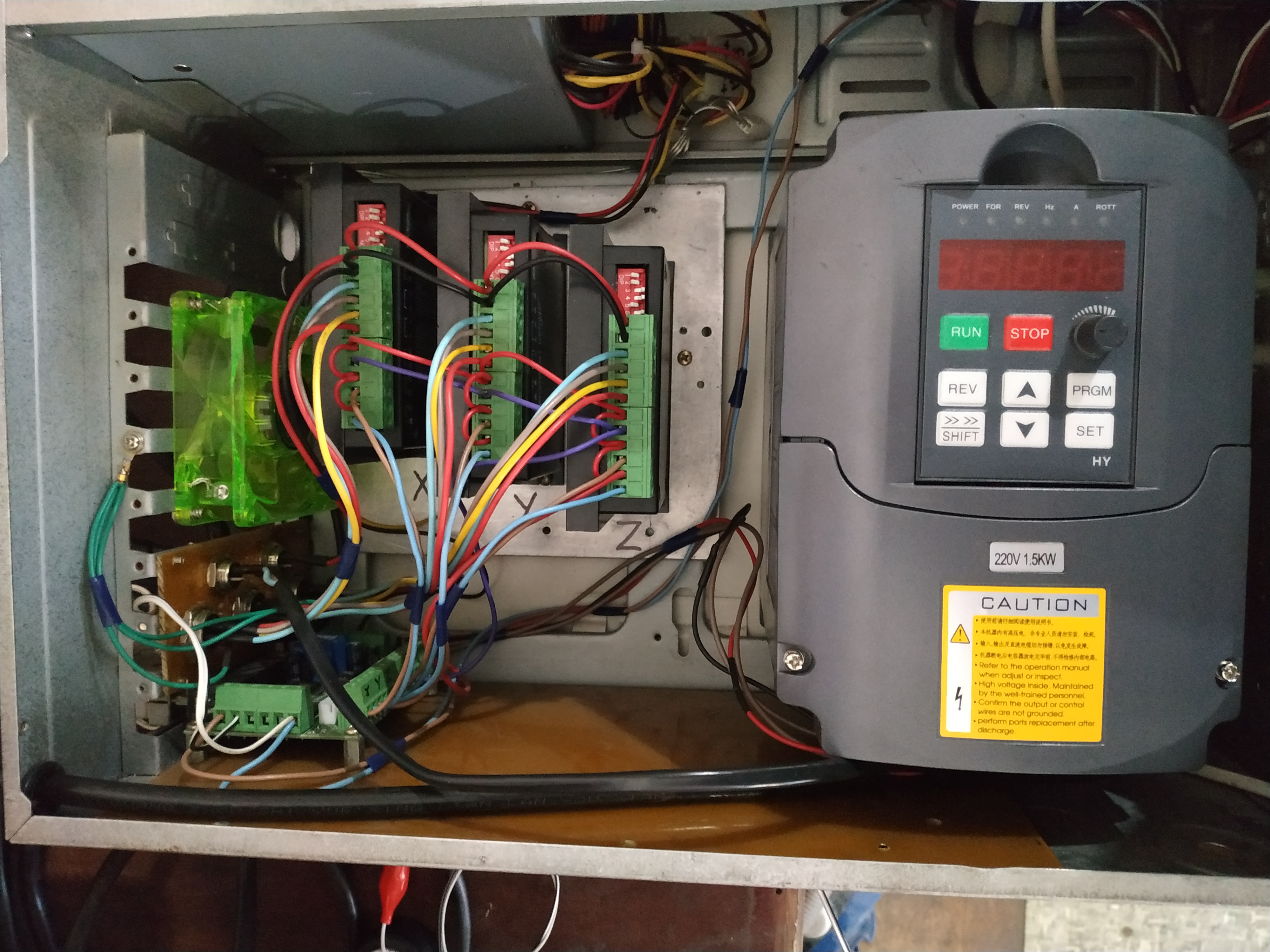

Скинь фото уже, как все подключено и драйвера тоже, кстати, может драйвера с общим "-", а то прям клещами все тянуть надо, надо уже создавать раздел " ЛЕЧЕНИЕ ЧПУ НЕПОЛАДОК БЕЗ ПОДРОБНОГО ОПИСАНИЯ " ...

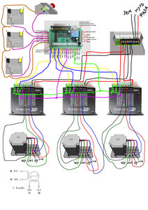

схема подключения вот эта.
soedinenie.jpg (2675 просмотров) <a class='original' href='./download/file.php?id=172862&mode=view' target=_blank>Загрузить оригинал (2.74 МБ)</a>
IMG_20191205_100011.jpg (2675 просмотров) <a class='original' href='./download/file.php?id=172863&mode=view' target=_blank>Загрузить оригинал (4.46 МБ)</a>
IMG_20191205_100054.jpg (2675 просмотров) <a class='original' href='./download/file.php?id=172864&mode=view' target=_blank>Загрузить оригинал (4.45 МБ)</a>

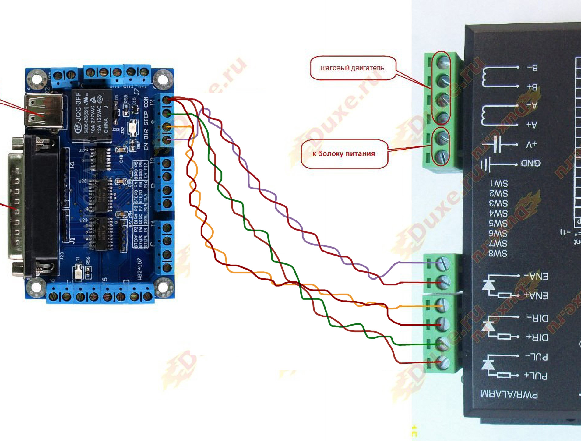

Олег 1111 писал(а):схема подключения вот эта.
DIR+,PUL+, на PC5Vcom + а DIR-,PUL- на P2,P3 и т.д и на плату подать 5 вольт
На первом фото все правильно показано как и куда а на твоей :thinking:
типа так (2667 просмотров) <a class='original' href='./download/file.php?id=172865&mode=view' target=_blank>Загрузить оригинал (516.03 КБ)</a>
типа так

DIR+,PUL+, на PC5Vcom + а DIR-,PUL- на P2,P3 и т.д и на плату подать 5 вольт и тд. у меня именно так и собрано.
Пост #1 одна схема подключения ,и пост#8 твоя зарисовка и вопрос по какой схеме все подключено ??? И на плате есть Usb туда подать нужно 5 вольт.

Всем спасибо. всё заработало. поменял плату коммутации. (картинку где соединение по минусу, скинул по запаре, у меня по плюсу) Сорри
