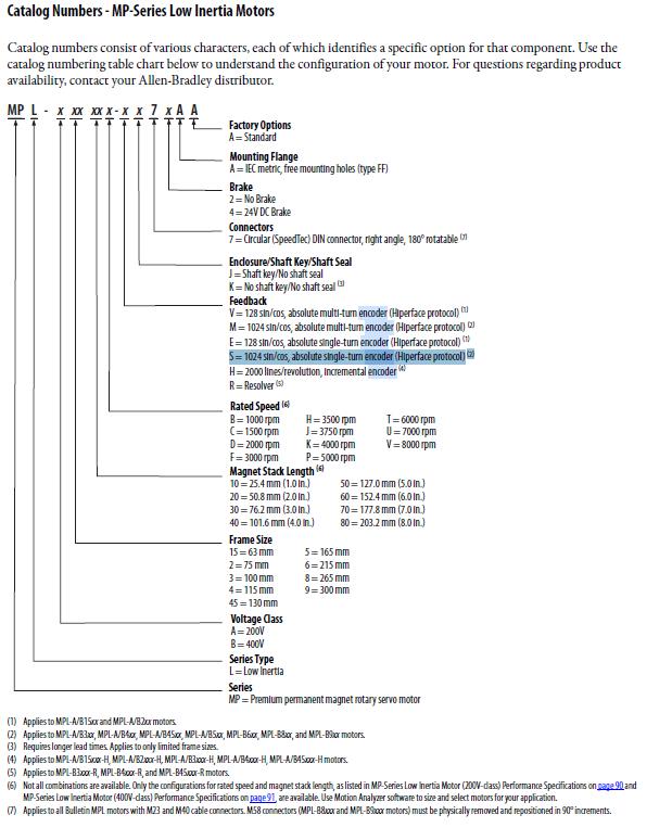

Доброго времени суток.
Подскажите насколько работоспособной будет связка из сервомотора одной фирмы подключенного к сервоусилителю другого производителя. И какие тонкости нужно учесть при подобной связке?
К примеру есть двигатель -
kinetix 3.5kW.jpg (5760 просмотров) <a class='original' href='./download/file.php?id=172645&mode=view' target=_blank>Загрузить оригинал (1.6 МБ)</a>
Хотелось бы его использовать в самоделке.
Вопрос какой привод для него подойдет и будет нормально функционировать с ним в связке кроме родного.
Насколько вообще отличаются подобные моторы у разных производителей по питающим напряжениям и форме его? С связками асихронником+частотник всё просто и понятно, параметры забил и в путь. Связка же сервы с сторонним приводом смущает возможными подводными камнями. Нехотелось бы приобрести привод за ХХХтысяч рублей, чтобы потом он валялся на полке в связи с тем что не хочет работать с имеющимся двиглом.
Как расшифровать эту часть таблички?
2019-11-29_22-16-27.jpg (5756 просмотров) <a class='original' href='./download/file.php?id=172646&mode=view' target=_blank>Загрузить оригинал (28.92 КБ)</a>

Обычный мотор на 4 пары полюсов. Привод должен иметь соответствующий ток и напряжение и понимать установленный энкодер. Энкодер, в случае чего, можно заменить на совместимый, но обязательно для восьмиполюсного мотора. В табличке написано, что противоэдс мотора, измеренная между фазами составляет 142 * rpm /1000. Это означает, что напряжение на дц шине привода должно превышать это произведение для требуемых оборотов. Вобщем, привод может быть любым для трехфазного синхронного мотора. Обороты будут ограничены напряжением питания, момент фазным током.

Я не нашел к каким доступным приводам (кроме родных Kinetix 6000) моторы Allen-Bradley можно подключить. Искал по типу обратной связи, у меня энкодеры с интерфейсом Hiperface от Sick, на вашем моторе тоже скорее всего.

Да по табличке
S = 1024 sin/cos, absolute single-turn encoder (Hiperface protocol) (2)
2019-11-30_00-09-24.jpg (5739 просмотров) <a class='original' href='./download/file.php?id=172652&mode=view' target=_blank>Загрузить оригинал (69.41 КБ)</a>
Хм. Хотелось недорогое решение с приводом...
