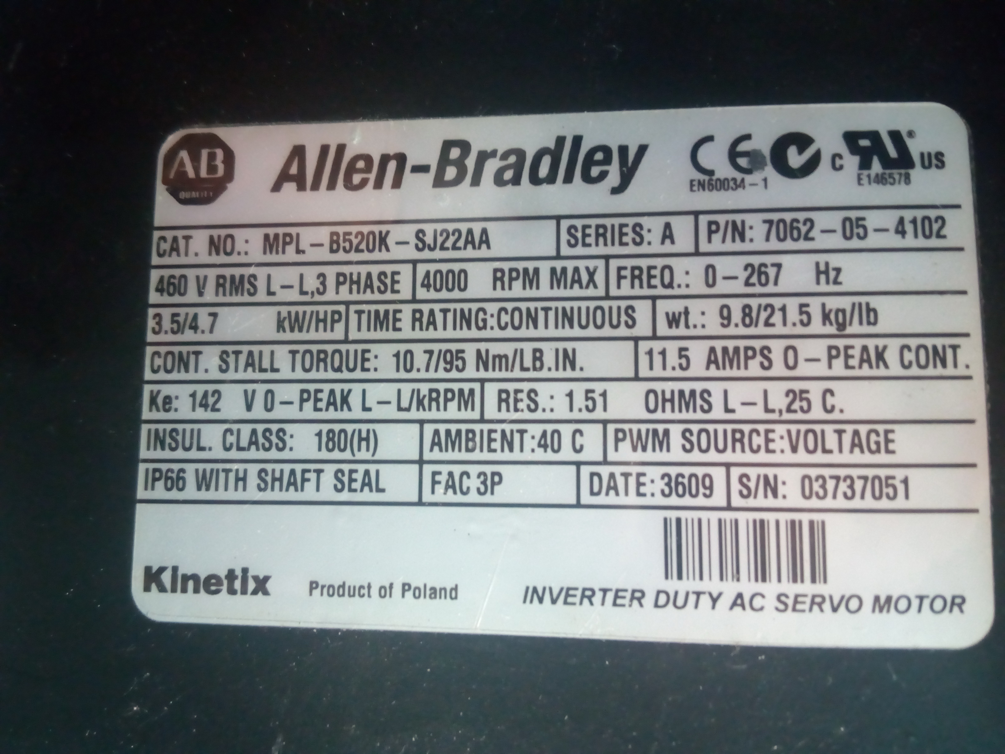

Доброго времени суток.
Подскажите насколько работоспособной будет связка из сервомотора одной фирмы подключенного к сервоусилителю другого производителя. И какие тонкости нужно учесть при подобной связке?
К примеру есть двигатель -
kinetix 3.5kW.jpg (6656 просмотров) <a class='original' href='./download/file.php?id=172645&mode=view' target=_blank>Загрузить оригинал (1.6 МБ)</a>
Хотелось бы его использовать в самоделке.
Вопрос какой привод для него подойдет и будет нормально функционировать с ним в связке кроме родного.
Насколько вообще отличаются подобные моторы у разных производителей по питающим напряжениям и форме его? С связками асихронником+частотник всё просто и понятно, параметры забил и в путь. Связка же сервы с сторонним приводом смущает возможными подводными камнями. Нехотелось бы приобрести привод за ХХХтысяч рублей, чтобы потом он валялся на полке в связи с тем что не хочет работать с имеющимся двиглом.

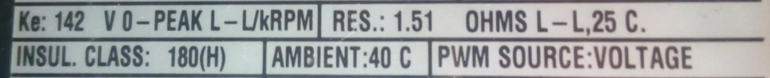

Как расшифровать эту часть таблички?
2019-11-29_22-16-27.jpg (6652 просмотра) <a class='original' href='./download/file.php?id=172646&mode=view' target=_blank>Загрузить оригинал (28.92 КБ)</a>

Обычный мотор на 4 пары полюсов. Привод должен иметь соответствующий ток и напряжение и понимать установленный энкодер. Энкодер, в случае чего, можно заменить на совместимый, но обязательно для восьмиполюсного мотора. В табличке написано, что противоэдс мотора, измеренная между фазами составляет 142 * rpm /1000. Это означает, что напряжение на дц шине привода должно превышать это произведение для требуемых оборотов. Вобщем, привод может быть любым для трехфазного синхронного мотора. Обороты будут ограничены напряжением питания, момент фазным током.

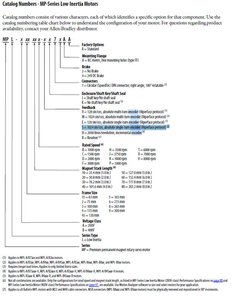

Lunatic писал(а):Я не нашел к каким доступным приводам (кроме родных Kinetix 6000) моторы Allen-Bradley можно подключить. Искал по типу обратной связи, у меня энкодеры с интерфейсом Hiperface от Sick, на вашем моторе тоже скорее всего.
Да по табличке
S = 1024 sin/cos, absolute single-turn encoder (Hiperface protocol) (2)
2019-11-30_00-09-24.jpg (6635 просмотров) <a class='original' href='./download/file.php?id=172652&mode=view' target=_blank>Загрузить оригинал (69.41 КБ)</a>

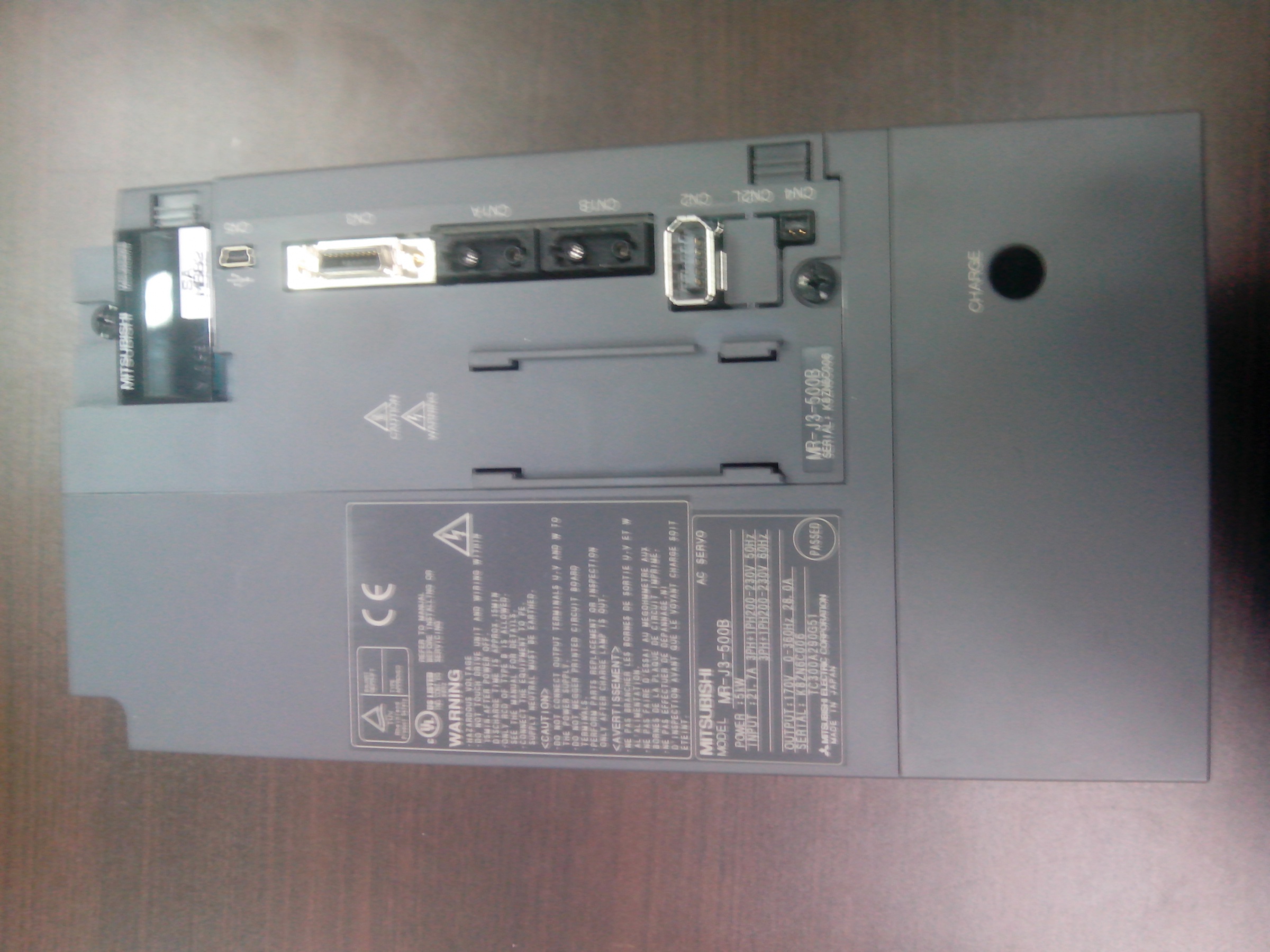

F5 Basic не может у него обратной связи нет, нужна другая серия. Я их смотрел уже, на полке стоят такие KEB F5.
Есть вот такие
5001.jpg (6515 просмотров) <a class='original' href='./download/file.php?id=172666&mode=view' target=_blank>Загрузить оригинал (713.1 КБ)</a>
Но к ним надо добирать плату SccNET - http://yurtaev.com/yssc3p.html стоимостью 22000 под ЛинхЦНЦ, что по финансам не страшно. Только вот проблема в том, что эти привода не знают энкодеров в Аленовских моторах а знают только инкременталки.
