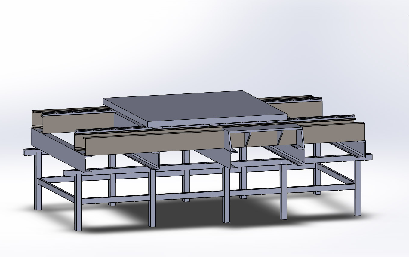

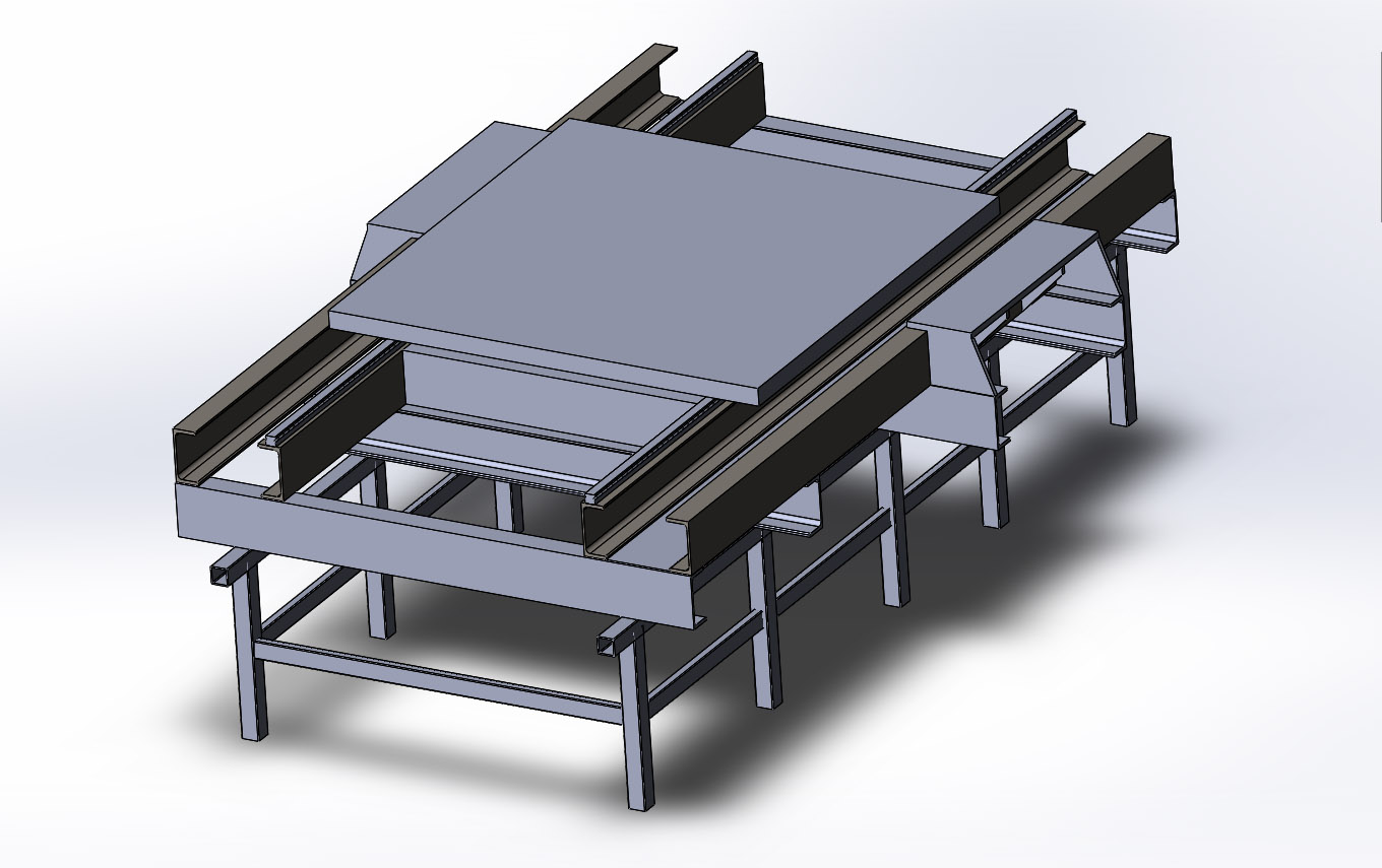

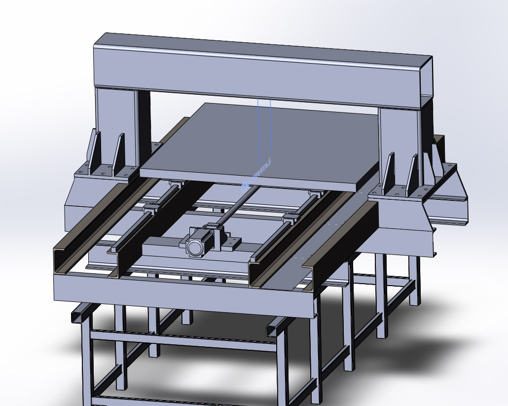

Доброе время суток, форумчанам.
Задумал вот станочек. Рабочее поле около 1000х1000.
Подвижный стол. Стационарный портал.
Что есть:
Куча 12го швеллера, всякого железа немного, китайские 25-е рельсы с каретками, ШВП оттуда же. 1,5м линейка, уровень, огромное желание сделать рабочий станок.
Чего нет: Практически нет опыта постройки подобных агрегатов, совсем нет. Почти нет понимания как выровнять опорные плоскости под направляйки и опоры.
Пока кумекаю что и как сделать лучше, и пока только в Solid-е.
Поскольку опыта постройки нет совершенно - нет и окончательного понимания что получится в результате. Надеюсь, что с поддержкой форума получу положительный опыт.
1.jpg (16468 просмотров) <a class='original' href='./download/file.php?id=172592&mode=view' target=_blank>Загрузить оригинал (152.79 КБ)</a>
2.jpg (16468 просмотров) <a class='original' href='./download/file.php?id=172593&mode=view' target=_blank>Загрузить оригинал (132.76 КБ)</a>

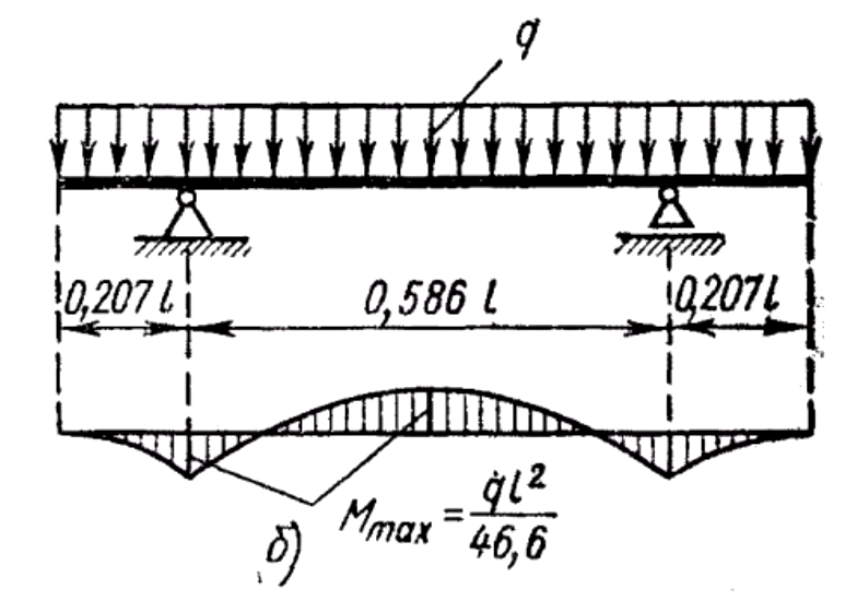

И первый вопрос. Может кто подскажет? Как рассчитать соотношение сторон опоры стола? То-есть на сколько при метровом столе можно выпустить консольно его края. 100? 150? 200мм?, и почему? Где то встречал на форуме это соотношение, но не могу найти.
Последний раз редактировалось DenVor 29 ноя 2019, 06:42, всего редактировалось 2 раза.

5:8 тоже здесь встречал

DenVor писал(а):Тоесть на сколько при метровом столе можно выпустить консольно его края. 100? 150? 200мм?, и почему? Где то встречал на форуме это соотношение, но не могу найти.
Учебник по сопромату -> задача о рациональном размещении опор балки
Аннотация 2019-11-28 204423.png (16410 просмотров) <a class='original' href='./download/file.php?id=172596&mode=view' target=_blank>Загрузить оригинал (165.09 КБ)</a>
Только это при распределенной нагрузке, а не для портала. т.е. вам оно не нужно

Посмотрите в интернете что такое точки Эри.
Помоему на картинке выше - именно они.

При метровом столе можно и о 4 рельсинах задуматься :) .

hmnijp писал(а):Только это при распределенной нагрузке, а не для портала. т.е. вам оно не нужно
Думаю это то, что нужно. Спасибо.
Считаю, что нагрузку именно так и нужно считать. Раз нагрузки от фрезы будут разнонаправлены и с разным усилием, то смысла их считать особого нет. То-есть пока берем в расчет лишь собственный все стола.

Dimka писал(а):При метровом столе можно и о 4 рельсинах задуматься :) .
Вдоль оси Х планирую поставить по 3 блока на рельсу. А вот Вдоль Y - рельсы будут только 2. Возможно, спасет увеличение толщины плиты стола. Хотя, конечно, до бесконечности его не увеличить.

Честно говоря, очень сомнительная схема с подвижным столом для такого поля. Габариты станины немаленькие получаются - сделать ровно и жёстко сложнее. Я бы в сторону подвижного портала смотрел.

Dimka писал(а):Честно говоря, очень сомнительная схема с подвижным столом для такого поля. Габариты станины немаленькие получаются - сделать ровно и жёстко сложнее. Я бы в сторону подвижного портала смотрел.
Насколько я понимаю стационарный портал проще сделать жестким. Опять же для перемещения стола достаточно одной ШВП, нет проблемы с рассинхроном приводов, когда их 2. Габарит и как следствие длинна направляющих - да, увеличиваться. Но опять же на сколько? На пол метра...Промышленные станки в основном изготавливаются по данной схеме. И с метровым и двухметровым столом и более. Из более двух десятков фрезерных станков по стали, виденых мною только 1 был с подвижным порталом, но у него сам стол 2-хосевой (планшайба + наклон). Да, там чугунная станина, большая, тяжелая, жесткая.....

DenVor писал(а):Из более двух десятков фрезерных станков по стали
Ну, если нужен станок по стали, то путь лежит никак не через станину из швеллеров.)) А если дерево и цветмет - то вдохновляться чем-то типа Мультикам.

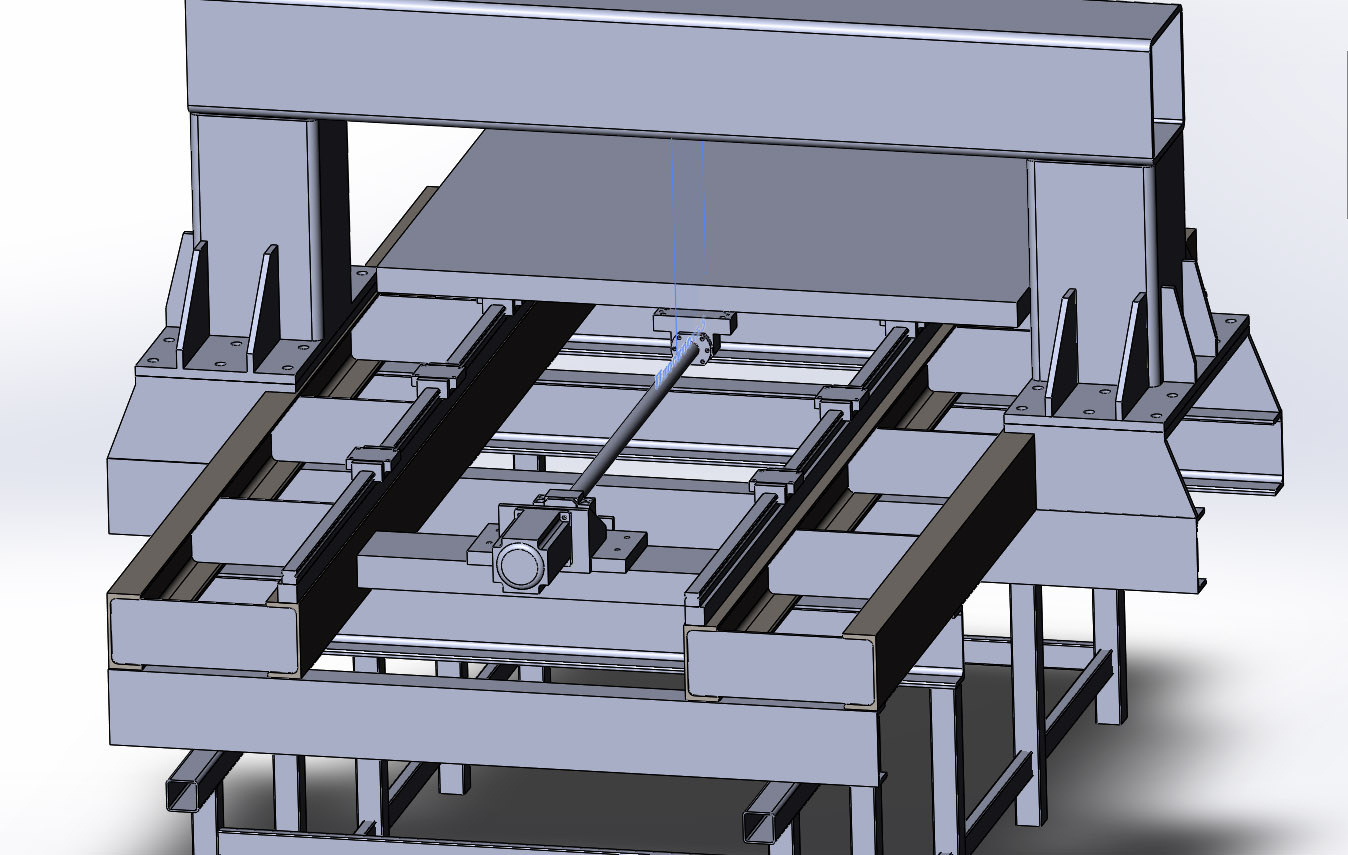

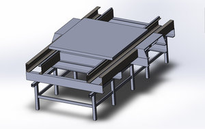

Форумчане, вновь обращаюсь за советом.
1. Вот думаю на швеллер наварить 30-й квадрат и уже его готовить под рельс. Но вот дилема. С одной стороны такой шаг чуть увеличит жесткость, и главное позволит выравнивать всего 30мм поверхности,а не 50, что проще. С другой стороны квадрат, конечно, потянет при сварке. В общем с одной стороны шабрить меньше, с другой как оценить деформации при сварке, и стоит ли оно того....? И поможет ли если варить не сплошным швом а прихватками по 20-30мм, с последующим отжигом газовой горелкой мест сварки? Поделитесь своими мыслями пожалуйста.
2. Если не трудно подскажите где можно почитать про методики выравнивания направляющих в плоскость? Как выравнивать каждую более или менее понятно, линейка, краска, шабер.... А вот между собой пока не особо понятно.
Пока концепт примерно такой:
1.jpg (15893 просмотра) <a class='original' href='./download/file.php?id=173088&mode=view' target=_blank>Загрузить оригинал (160.95 КБ)</a>

Осмелюсь дать Вам совет, уберите швеллер , на портале же профильная труба, из нее и делайте, только торцы надо заглушить. Я мыслю что для Ваших задач 160х160х8 09г2с стоит смотреть.

DenVor писал(а):Насколько я понимаю стационарный портал проще сделать жестким.
да, тяжелый стационарный портал может и проще, но стол уже будет больше и сложнее. У вас на рисунках, по сравнению с теми чугунными станками о которых вы говорите - из тонких не замкнутых швеллеров, можно сказать домик из бумаги. И из этого же количества швеллеров стол под подвижный портал можно сплошняком выложить.
Если ж вам алюминий пилить, просто посмотрите видео работы Datron m10. Портал у него не особо жирный.
DenVor писал(а):нет проблемы с рассинхроном приводов, когда их 2.
Это мифическая проблема, особенно в вашем случае, когда нет речи о микронах.
DenVor писал(а):С одной стороны такой шаг чуть увеличит жесткость, и главное позволит выравнивать всего 30мм поверхности,а не 50, что проще. С другой стороны квадрат, конечно, потянет при сварке
А швелер так вообще при обработке скрутит более чем в банан. Он же изначально сильно напряженный и тонкий. Квадрат если точками приваривать - он вообще не заметит этой сварки.
А в общем да, правильно выше говорят, швеллера хороши только когда они парой в трубу сварены.

А если добавить ребер?
Труба может оно и хорошо, только она денег стоит. А швеллер - вот он - валяется себе.
Вообще была мысль, если все это начнет сильно гнуть залить в пространство между швеллерами полимергранит, или еще какой - то полимерный наполнитель.
Суть понятна - квадрат под рельсом мне не повредит. И это хорошо.

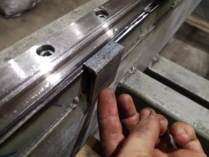

DenVor писал(а):А если добавить ребер?
Вложение 1.jpg больше недоступно
Да каких денег то? Я может что то пропустил, или у нас стали швеллер бесплатно отдавать?
У всего профильного металла из конструкционной стали цена около 50к за тонну. Что швеллер что труба. Продайте швеллер, купите трубу или ещё что полезное. Разница даже если за тонну будет копеечная по сравнению с общей стоимостью станка и обработки рамы такого размера.
А то собралось строить станок по металлу метр на метр, и сразу кроить на мелочах да палки по ногами собирать. У вас цель станок сделать или больше пристроить ненужный швеллер? Так сразу скажу, продать его будет выгоднее)

DenVor писал(а):Если не трудно подскажите где можно почитать про методики выравнивания направляющих в плоскость? Как выравнивать каждую более или менее понятно, линейка, краска, шабер.... А вот между собой пока не особо понятно.
А тут всё очень просто. Сначала ровняем одну направляйку по проверочной, потом ставим на неё каретку, на неё стойку с индикатором. Ну и по индикатору ставим второй рельс относительно первого.
