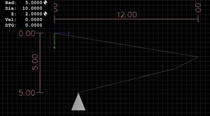

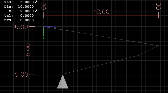

Хочу в этой теме обсудить вопрос синхронизируемых подач в Lcnc.
и рассмотреть все это в связке с невозможностью возможностью изменения шага ( конусности и т.д)
по данному вопросу гуглиться только один пример
да - этот код работает - я подробно не разбирался,но
похоже здесь используется тот же пронцип - по которому сначала я и пошел, только обернутый в циклы
а принцип такой - разбивать траекторию на части- и каждой части задавать свой шаг
G1 F30
M3 S300
X2 Z12
G33 X3   Z 10 K .5
G33 X3.5 Z 8 K .4
G33 X4   Z 6 K .3
G33 X4.5 Z 4 K .2
G33 X5   Z 2 K .1
M2
линейно или нет - это уже второй вопрос
так вот в идеале хотелось бы чтоб в емс была внутренняя такая возможность - чтоб планировщик все это разбивал и присваивал - ну как в других чпу

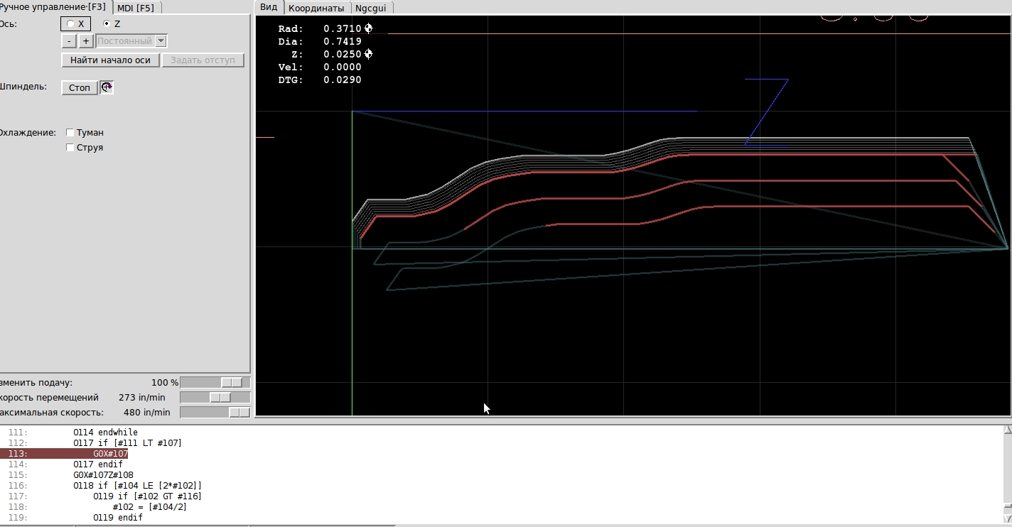

Nick писал(а):Вообще в примере какая-то хитрая обработка.
если ты насчет вот этого примера:
Выделение(013).jpg (48958 просмотров) <a class='original' href='./download/file.php?id=11507&mode=view' target=_blank>Загрузить оригинал (223.44 КБ)</a>
    #1000 = 0.0000   #1100 = 0.3200   #1200 = 0.0450
    #1001 = 0.0450   #1101 = 0.2560   #1201 = 0.0450

то - да - довольно хитрая
но хитрость эта вынужденая - так как нет возможности проще прописать команду переменного шага

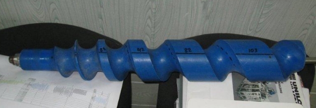

хотел быстренько найти фотки подобного - толком не нашел ну примерно такие шнеки:
Выделение(015).jpg (48937 просмотров) <a class='original' href='./download/file.php?id=11510&mode=view' target=_blank>Загрузить оригинал (88.76 КБ)</a>

Хмм... не простая задачка...
А если написать цикл с процедурой? Или просто цикл.
#<zst> = 0
#<zend> = 100
#<z> = #<zst>
#<zstep> = 0.01
#<x> = 10
o100 while [#<z>+#<zstep> LT #<zend> ]
  #<z> = [#<z>+#<zstep>]
  #<k> = SQRT[#<z>]
  G33 X#<x> Z#<z> K#<k>
o100 end while
PS а что, haas такое умеет на чистом Gкоде делать?

какой хаас, токарный? Мне кажется, что этот шнек сделан на 4- координатном фрезерном из заготовки с токарного.
Есть вариант сделать такую штуку на токарном с игреком, противошпинделем и приводным инструментом. Но это, ихмо, не технологично.
Проще на фрезерном. Завтра у технологов спрошу как такие вещи делать.
Просто на чистом токарнике больно маленькая скорость резания получится и больно большая подача.
upd: Y не обязательно пожалуй, но без приводного инструмента врятли обошлось
:bender:
