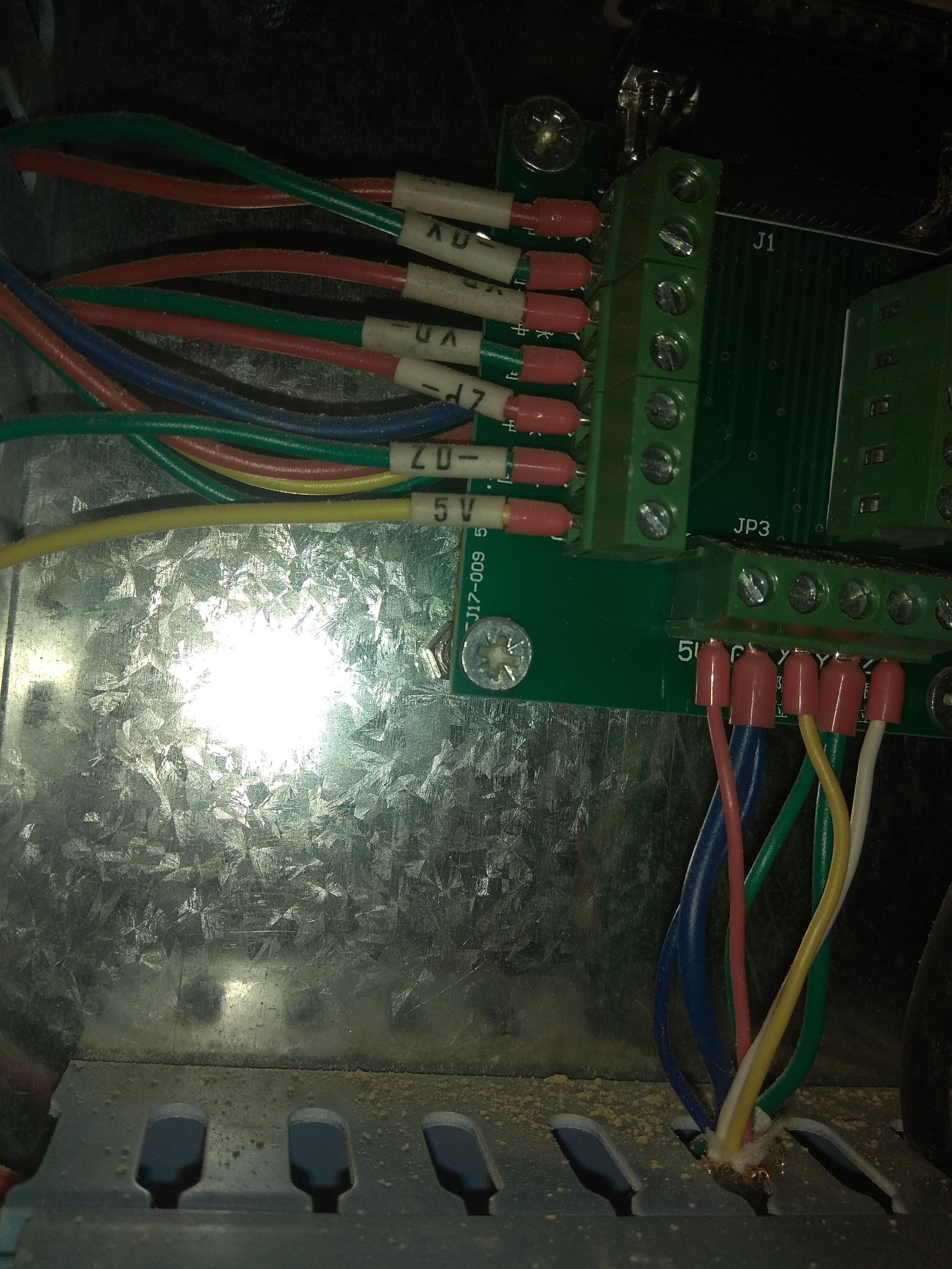

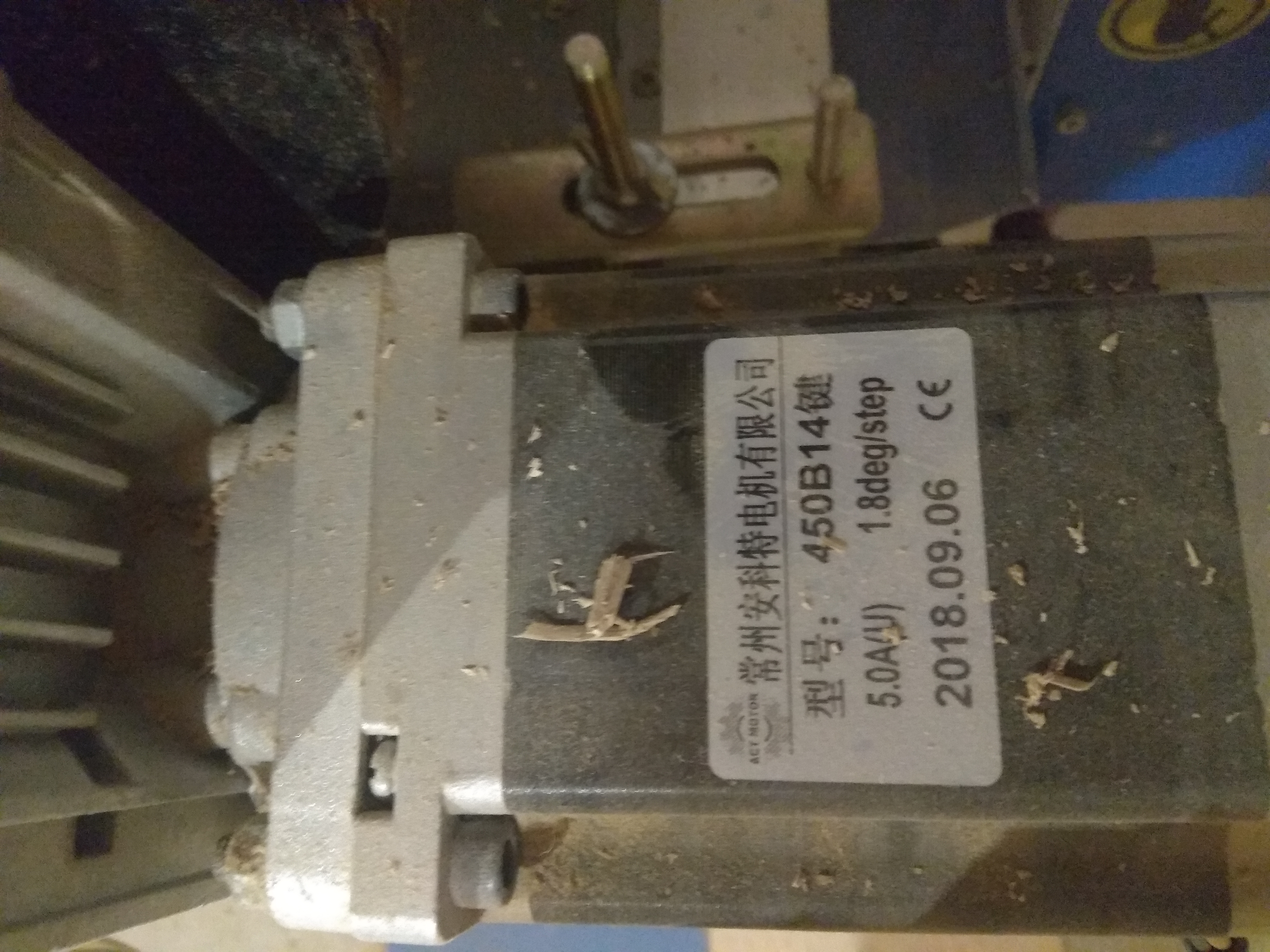

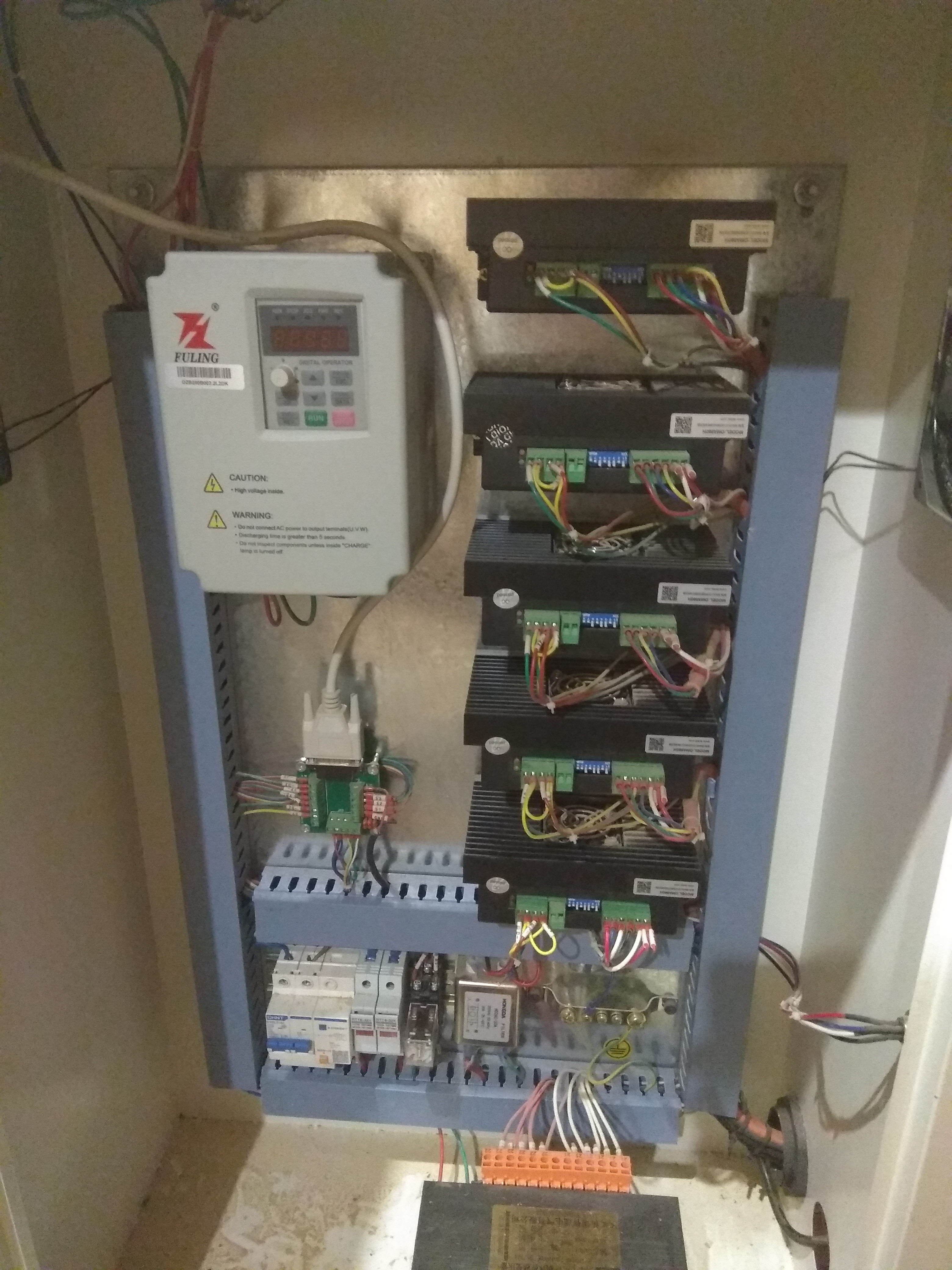

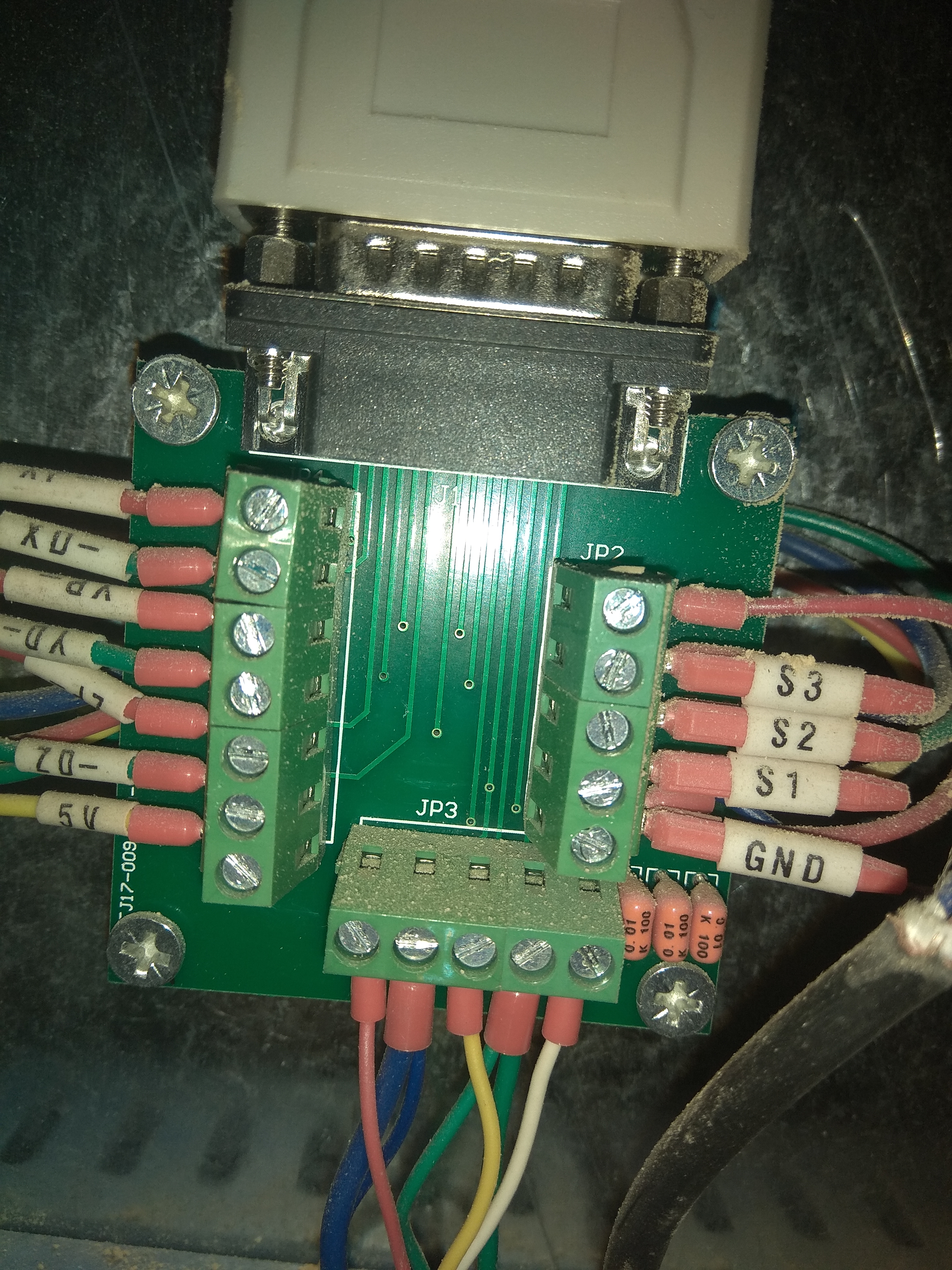

Доброго времени суток. У меня китайский фрезерный станок. Проблема в том, что когда я включаю поворотную ось (провод к мозгам), начинает пропускать шаги по иксу. (это даже слышно по звуку перемещения, так и наглядно.)
При этом если выдернуть шнур, то пропадет или нет пропуск вероятность 50 на 50. Только полная перезагрузка мозгов спасает в 100 процентах от последствий включенной этой оси То есть станок сбивают не наводки поворотки... Я пробовал менять драйвер, благо был запасной в комплекте, проблема сохранилась. Куда можно капнуть дальше? :cry:
IMG_20191126_173321.jpg (1809 просмотров) <a class='original' href='./download/file.php?id=172472&mode=view' target=_blank>Загрузить оригинал (6.56 МБ)</a>
IMG_20191126_173421.jpg (1809 просмотров) <a class='original' href='./download/file.php?id=172473&mode=view' target=_blank>Загрузить оригинал (5.44 МБ)</a>
IMG_20191126_173425.jpg (1809 просмотров) <a class='original' href='./download/file.php?id=172474&mode=view' target=_blank>Загрузить оригинал (5.14 МБ)</a>
IMG_20191126_173442.jpg (1809 просмотров) <a class='original' href='./download/file.php?id=172475&mode=view' target=_blank>Загрузить оригинал (5.43 МБ)</a>

Какой контроллер используется, какая программа?
С обесточенным драйвером двигателя поворотной оси проблемы имеются?

Программа nc 5-ая. C обесточенным драйвером поворотной, шаги не пропускает. Контроллер как можно распознать? Мне нужно открутить провода?
IMG_20191126_184827.jpg (1787 просмотров) <a class='original' href='./download/file.php?id=172485&mode=view' target=_blank>Загрузить оригинал (6.62 МБ)</a>
IMG_20191126_184854.jpg (1787 просмотров) <a class='original' href='./download/file.php?id=172486&mode=view' target=_blank>Загрузить оригинал (6.08 МБ)</a>

hoffman45 писал(а): Программа nc 5-ая. C обесточенным драйвером поворотной, шаги не пропускает.
Значит контроллер (мозги) не причем. Копай помехи по питанию.. попробуй на драйвере поворотной ости установить минимальный ток

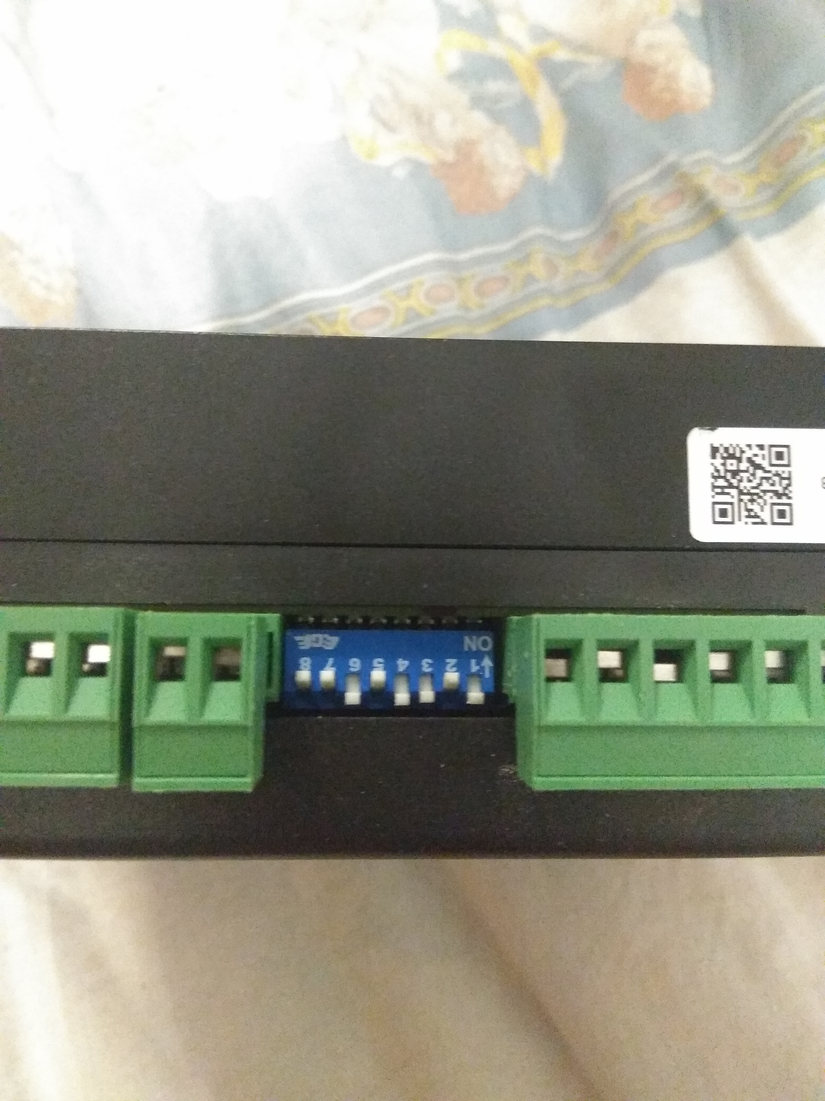

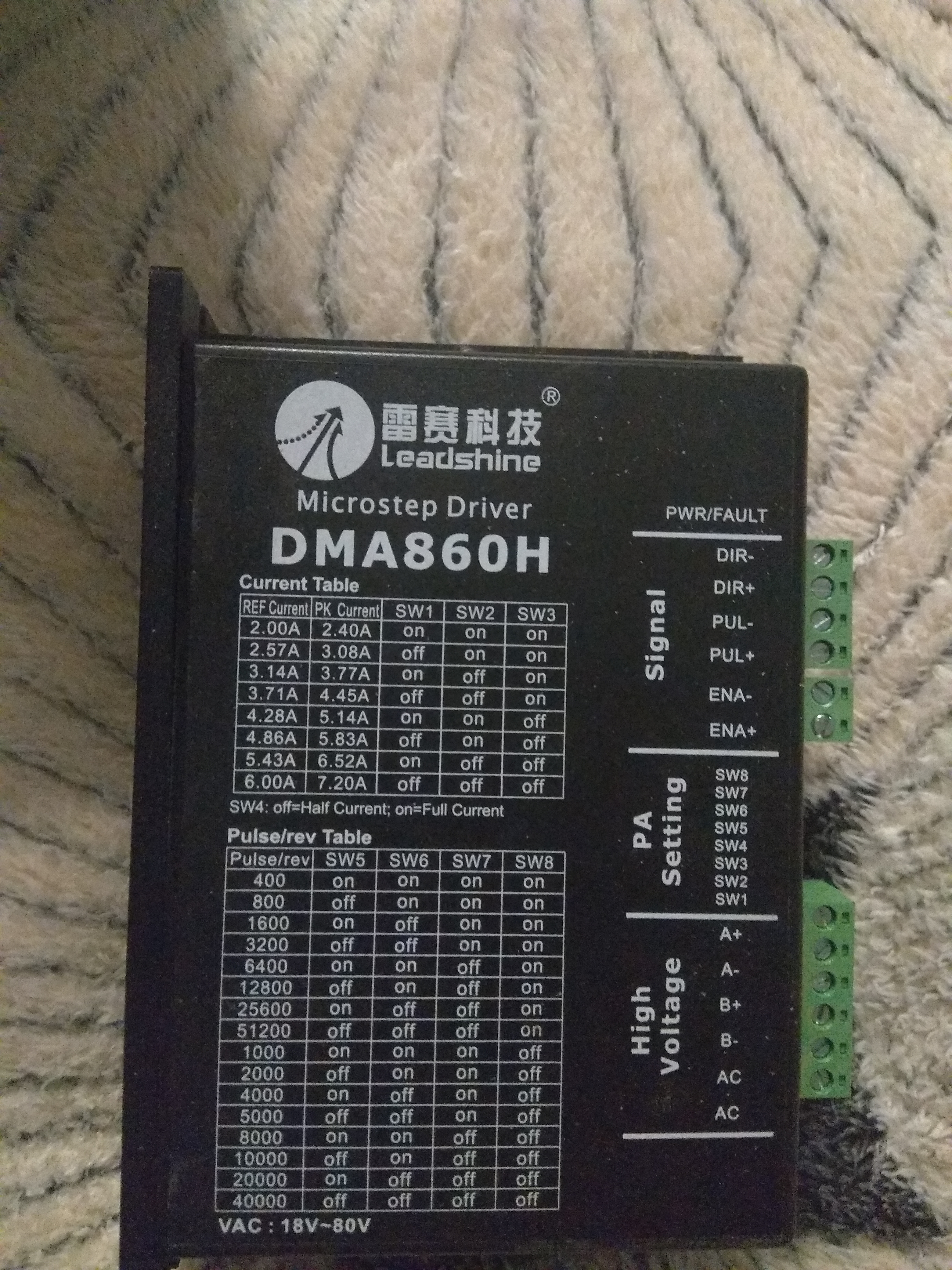

За это что отвечают эти рычажки?
IMG_20191126_204719.jpg (1746 просмотров) <a class='original' href='./download/file.php?id=172489&mode=view' target=_blank>Загрузить оригинал (5.52 МБ)</a>

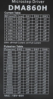

hoffman45 писал(а):За это что отвечают эти рычажки?
Это типа КПП в автомобиле.
Screenshot - 26.11.2019 , 21_02_18.png (1739 просмотров) <a class='original' href='./download/file.php?id=172492&mode=view' target=_blank>Загрузить оригинал (145.24 КБ)</a>
Набираешь комбинацию и поехали!

А как вы это делаете? Какая там у вас конфигурация? На плате видно что осей 3, а драйверов 5. Что куда?
ВК https://vk.com/id353124059
В идеале поворотка должна включаться соответствующим тумблером сверху. Но так как есть проблема с шагами (на 1 см в час влево), то уже длительное время у меня поворотка отключена физически (шнурок выдернут-просто выключенной кнопки, отвечающей за поворотку не достаточно, все равно на эту ось подается питание и видимо создается помеха).
У меня нижний драйвер на поворотку идет, два на ось y , по одному на остальные оси.

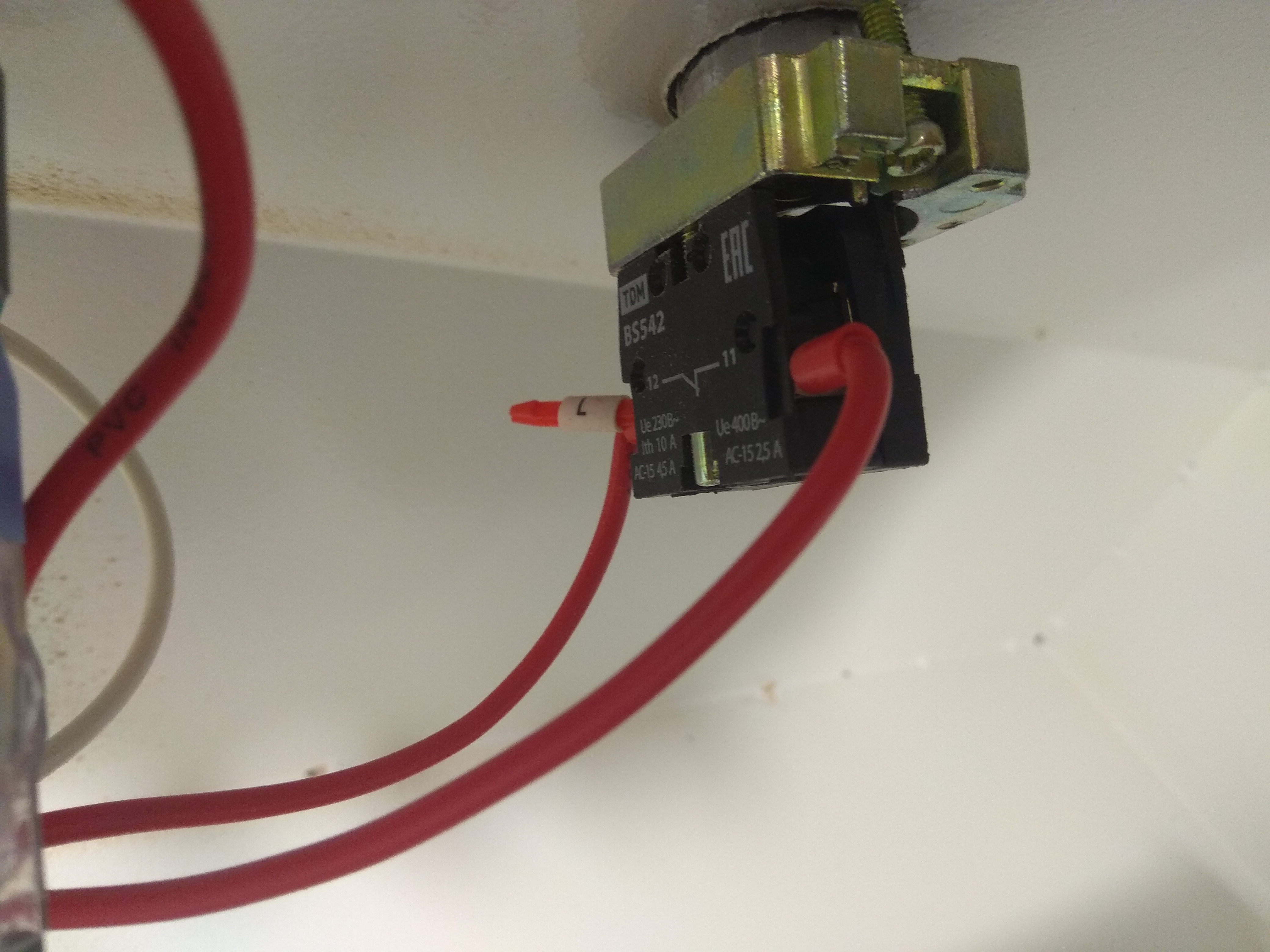

Выдернутый шнурок, кнопка....Какую цепь разрывает кнопка?
5 драйверов по 5ампер - блок питания на какой ток/напряжение?
Я так понимаю драйвер для оси Х - это самый верхний в шкафу? Сигнальные провода (степ/дир) вместе с силовыми проводами на выход ШД и питанием идут достаточно большое расстояние... в этом может быть проблема. Можно попробовать проложить их витой парой или экранированным проводом (экранировать/соединять завитушки витой пары на стороне мелкой зеленой платки)

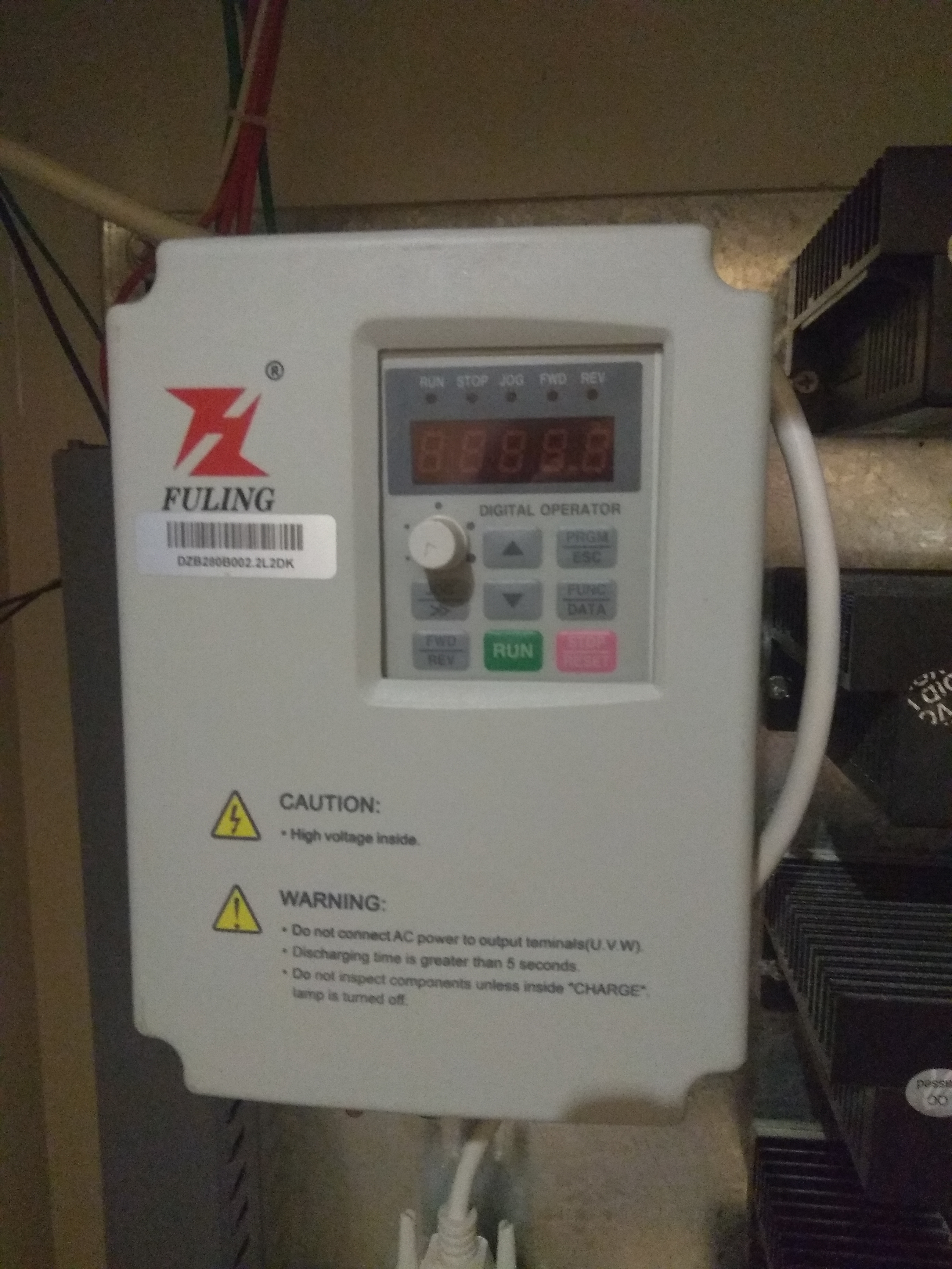

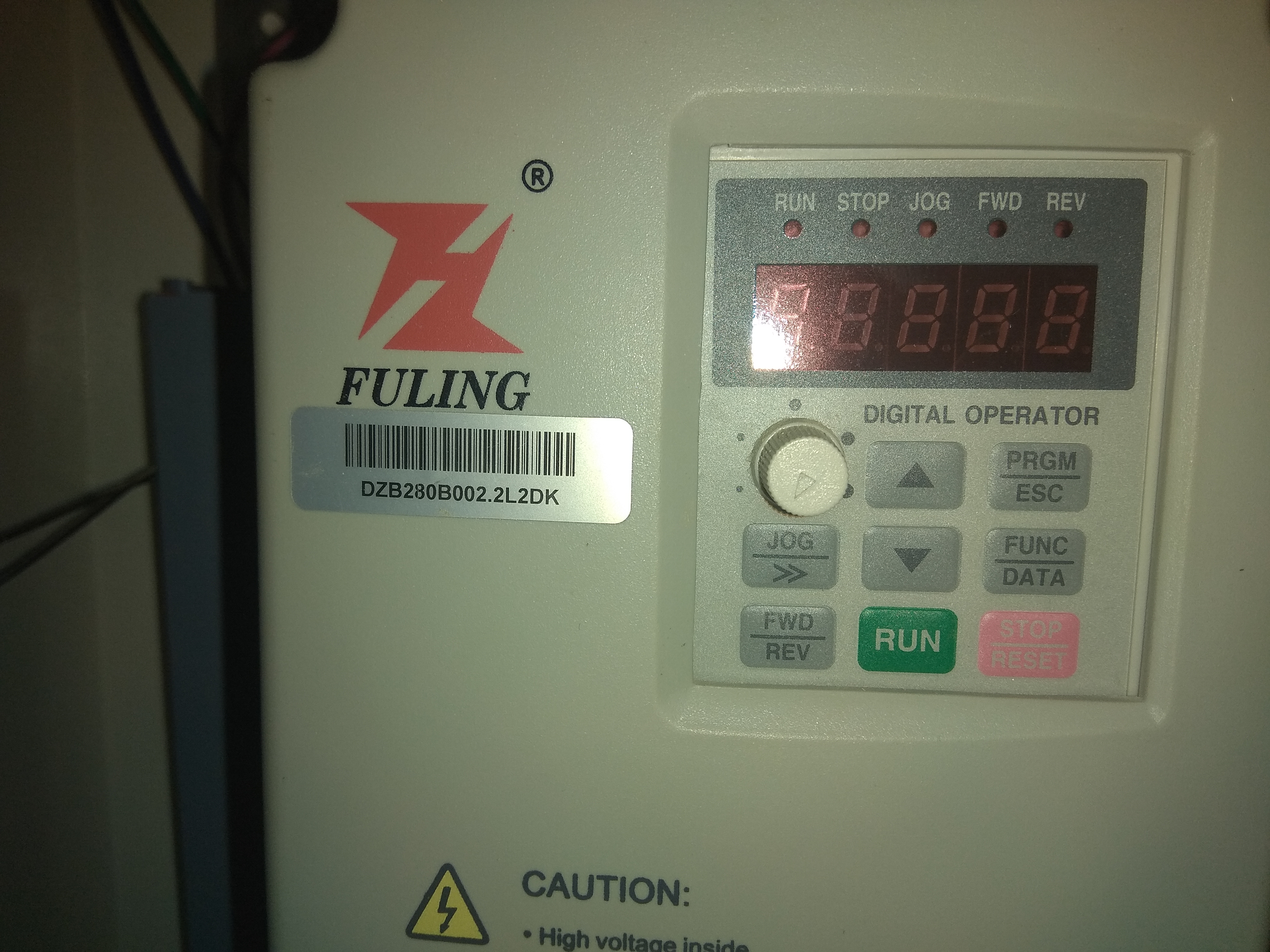

Наверное скажу чушь, но БП в данном случаи белая коробка на фото, я ее частотник обзываю. Она имеет следующие характеристики
Особенности
1. Адаптация для электродвигателя шпинделя: 2,2 кВт
3. Номинальная выходная мощность: 3 кВА
4. Номинальный выходной ток: 10А
Все драйвера идентичные. Если речь про те движки что в станке, могу открутить обшивку станка, посмотреть их характеристики
IMG_20191126_223051.jpg (1697 просмотров) <a class='original' href='./download/file.php?id=172493&mode=view' target=_blank>Загрузить оригинал (2.81 МБ)</a>
IMG_20191126_223108.jpg (1697 просмотров) <a class='original' href='./download/file.php?id=172494&mode=view' target=_blank>Загрузить оригинал (5.72 МБ)</a>

В одном положении этой кнопки, работает ось x, во второй поворотка (A), но повторюсь независимо работает кнопка или нет, на поворотку напряжение подается (слегка свистит, слышно ток течет)
НАсчет какой из них икс я сам хотел бы знать, думал методом тыка, отключить по очереди драйвера, но потом подумал а вдруг выключу один из двух y, а второй в одиночку надорвется.

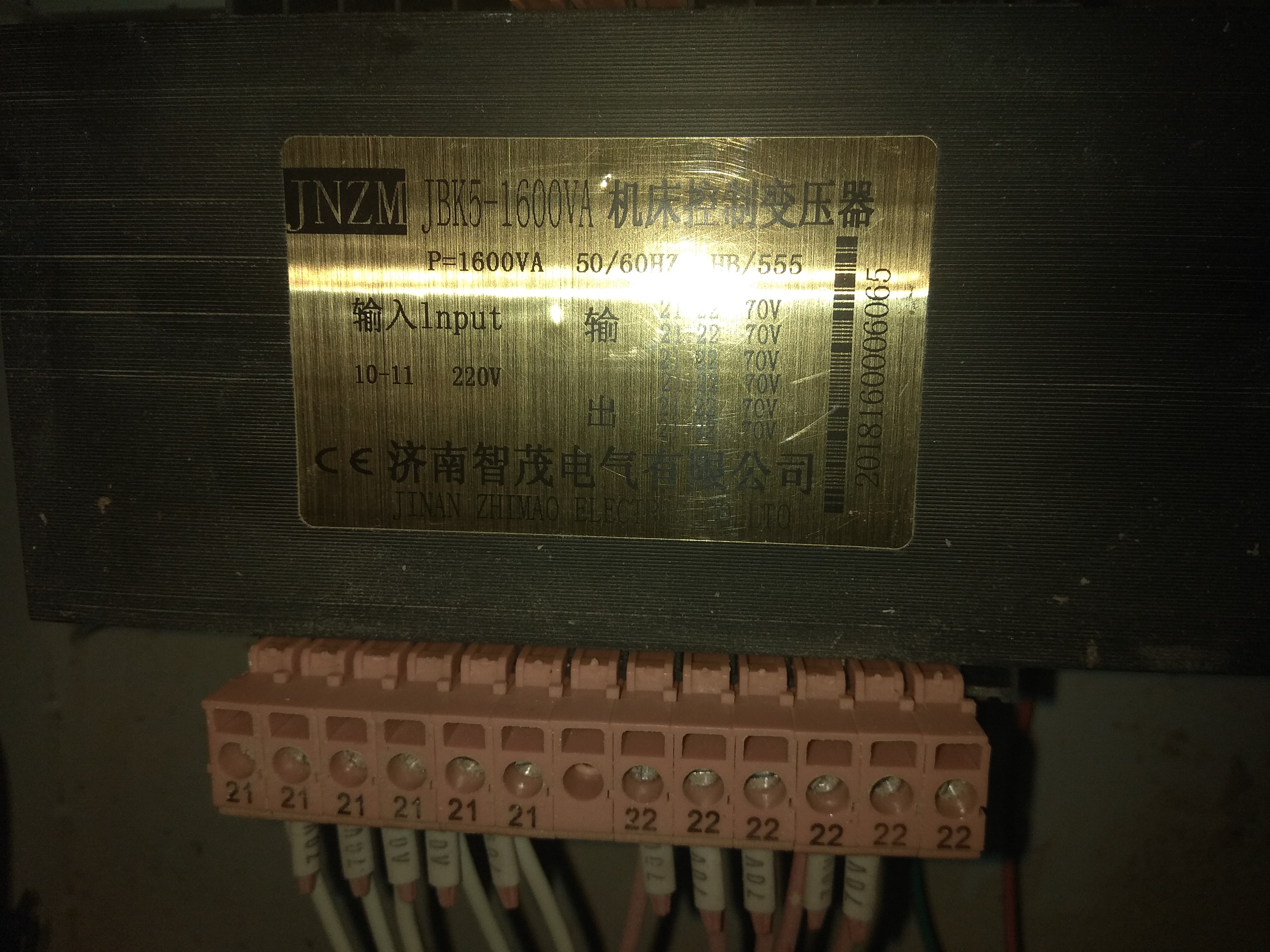

Я не про частотник и шпиндель спрашивал. Интересовался про БП который питает драйвера шаговиков. Может при подключении поворотки у БП наступает предел по току.
Так и есть, разглядел бирку вашего БП. Полная мощность у него 1600ВА, т.е. примерно 1200-1300Вт. 5 шаговиков по 5А и 70В превышают мощность вашего БП и на много. Ваш БП не тянет.

фотографию кнопки (тумблера), количество контактов, что она комутирует (подозреваю что Степы перекидывает между Х и А... а может и энейблы переключает)
Мощности блока питания достаточно, если цифры более менее верны
Один драйвер на оси У может только привести к перекашиванию портала. Если гонять только Х, то ничего не случится

xvovanx писал(а):Я не про частотник и шпиндель спрашивал. Интересовался про БП который питает драйвера шаговиков. Может при подключении поворотки у БП наступает предел по току.
Остается только этот элемент в шкафу, похожий на блок
JBK5-1600VA-W_22cd5fdd-6b07-4ae7-8ef9-119e75bf28b9_2048x2048.jpg (1687 просмотров) <a class='original' href='./download/file.php?id=172498&mode=view' target=_blank>Загрузить оригинал (334.32 КБ)</a>
Сообщения: 3775
Re: Пропуск шагов при включенной поворотки
Да, этот транс и питает ваши драйвера, точнее сказать - пытается питать ваши драйвера, но не получается ;). 4 движка без поворотки уже на пределе без запаса.

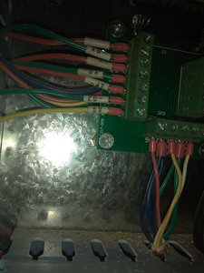

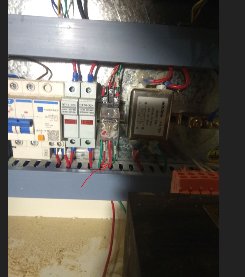

У этой кнопки один вход и выход, я проследил один конец, в эту прозрачную коробочку входит, у меня кстати запасная такая есть щедрый китаяц положил , ее менять есть смысл?
IMG_20191126_230845.jpg (1678 просмотров) <a class='original' href='./download/file.php?id=172499&mode=view' target=_blank>Загрузить оригинал (4.7 МБ)</a>
Снимок.JPG (1678 просмотров) <a class='original' href='./download/file.php?id=172500&mode=view' target=_blank>Загрузить оригинал (79.28 КБ)</a>

hoffman45 писал(а):в эту прозрачную коробочку входит, у меня кстати запасная такая есть щедрый китаяц положил , ее менять есть смысл?
это реле на две группы. т.е. в этой схеме в общем = обычному переключателю которые степ дир перенаправляют с одного драйвера на другой

Меня коррежит, что нет четкой зависимости, что только исключительно при включенной поворотки (физически - проводом) идет сбой шагов. Тогда бы я думал, что на поворотку подается ток и БП не вытягивает или наводки. А когда раз из пяти, пропуск шагов случается и после выдергивания провода поворотки...вот это напрягает.
То есть при включении всех мозгов, если поворотка изначально не была подсоединена, пропусков 100 % не будет(4 месяца пилю так), а вот если была подсоединена, то при выключении через кнопку переключения осей X и A пропуск 100 процентов остается, а вот если физически выключить ось А(драйвер или шнур), то пропуск сохраняется одном из 5 случаев...

hmnijp писал(а):это реле на две группы. т.е. в этой схеме в общем = обычному переключателю которые степ дир перенаправляют с одного драйвера на другой
hoffman45 писал(а):То есть при включении всех мозгов, если поворотка изначально не была подсоединена, пропусков 100 % не будет(4 месяца пилю так), а вот если была подсоединена, то при выключении через кнопку переключения осей X и A пропуск 100 процентов остается, а вот если физически выключить ось А(драйвер или шнур), то пропуск сохраняется одном из 5 случаев...
Если на драйвер поворотной оси идет только 2 управляющих провода, то он в таком режиме активен и удерживает ШД (потребляет энергию).
Если есть в наличии простой китайский ВаттМетр, то можно проверить потребление просто отключенный тумблер и откл. провод физически. (чисто с любопытства)
Перед отключением провода физически систему обязательно обесточить - всё выключить.
Если поворотка не вращается, то она помех не должна создавать, но если при работе питается, то у БП-я может не хватить мощности и пульсации других ШД могут влиять на что-то, как-то. (саму суть не совсем понимаю) НО в любом случае какие-то помехи, или наводки присутствуют, когда всё 5 драйверов активны + ШД. А когда у вас 5 драйверов активны и 4 ШД в удержании, то картинка другая (это без кабеля к ШД)
