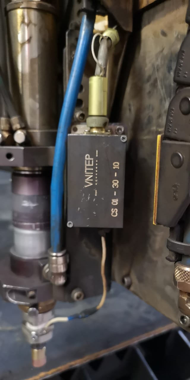

Всем привет, столкнулся с проблемой: при запуске калибровки, рез голова доезжает до листа и начинает продавливать его в низ после чего выдает ошибку по перегрузу оси Z, емкостный датчик настроен (пробовал и новый датчики ставить) проблема не уходит, в окне сервис значения адекватные. Кто сталкивался с проблемой?

BCS100? Реагирует на касание сопла?

На расстоянии 5мм (примерно), он замедляется. Когда коснулся стола, в окне: код датчика пишет 0001.00 (примерно) и продолжает давить вниз

Пробовали ORG нажимать и калибровку серво делать?

ORG не нажимал (не знаю что эта за функция и где). При запуске машины "фазировка двигателя Z" проходит исправно, перемещение по оси в ручном выполняет, поиск ИТ по Z тоже проходит без проблем.

А какая система ЧПУ?

DELTA TAU UMAC PMAC2, а оболочка где происходят все операции Vnitep.exe
Емкостный датчик:

Нашли проблему, вышла из строя плата в чпу которая обрабатывала сигналы с емкостного датчика.
