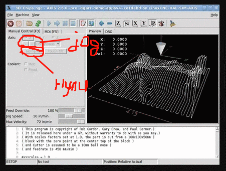

Только что добрался до самой программы cnc и тут возник такой вопрос, где кнопки?)
А именно кнопки чтоб перемещать станок по осям, обнулять выставленные координаты?)
С портом как я думаю надо будет разбираться когда драйвера с шд приедут.
Re: Компиляция драйвера, ошибка
Фотки в студию! Мне тоже дико интересно где кнопки (:

Сообщение radlif »
MX_Master писал(а):Фотки в студию! Мне тоже дико интересно где кнопки (:
https://im0-tub-ru.yandex.net/i?id=238d ... 62a28&n=13
Ссылка из яндекса, у меня такой же интерфейс)
Сообщения: 8167
Репутация: 1589
Сообщение nkp »
radlif писал(а):де кнопки?
Выделение_048.png (3213 просмотров) <a class='original' href='./download/file.php?id=172381&mode=view' target=_blank>Загрузить оригинал (117.19 КБ)</a>
http://linuxcnc.org/docs/2.7/html/gui/axis.html
Сообщение radlif »
А интерфейса наподобие Grbl нету?)
