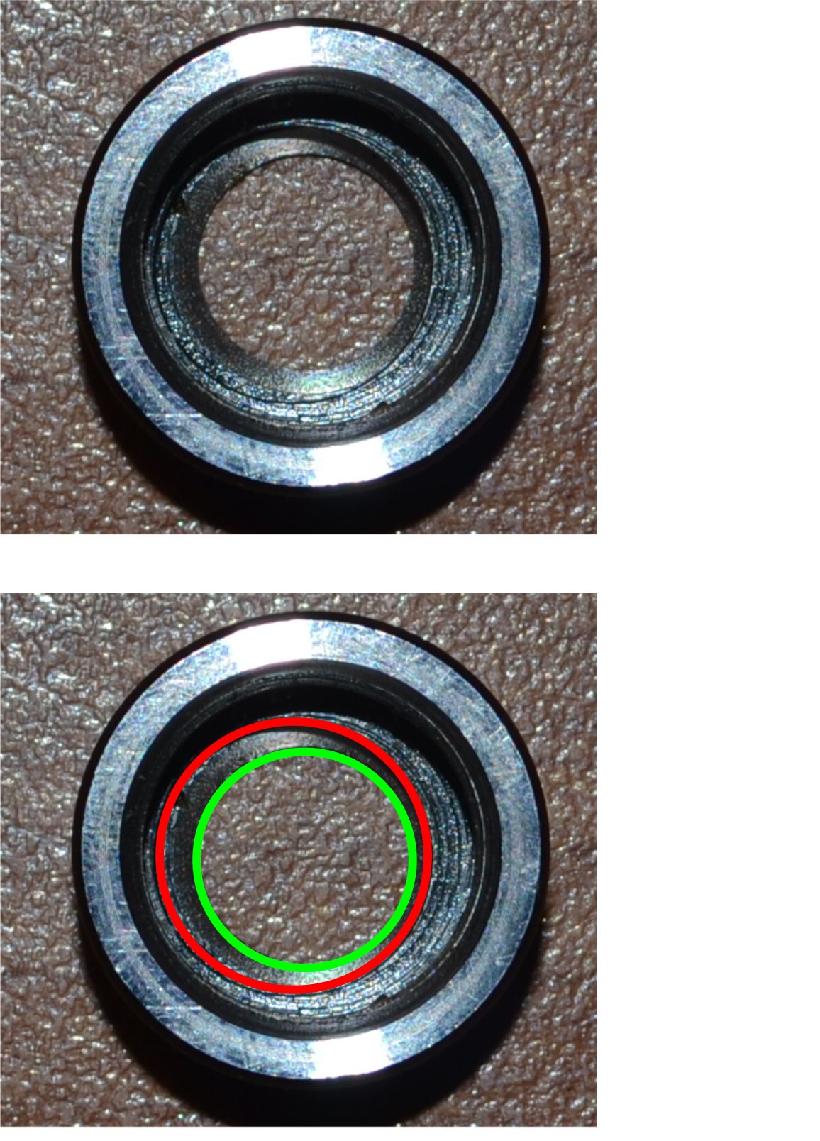

С гайкой что то не то. Вот рисунок.
Штангелем если мерить по максимальному радиусу то получается 14 мм.
Nut.jpg (5054 просмотра) <a class='original' href='./download/file.php?id=11389&mode=view' target=_blank>Загрузить оригинал (261.34 КБ)</a>

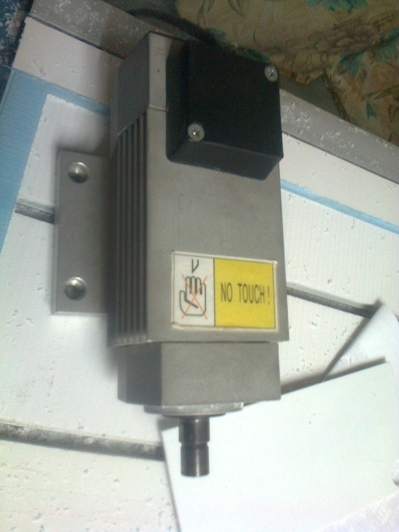

Шпиндель
spindel.jpg (5047 просмотров) <a class='original' href='./download/file.php?id=11391&mode=view' target=_blank>Загрузить оригинал (79.35 КБ)</a>

Да, может не знаете, сначала цанга в гайку одевается, а затем накручивается в шпиндель.
Я сначала так одну цангу сломал. :-)

Гайка лезит очень туго. Но резьба цела. Вот шпиндель
0077.jpg (5019 просмотров) <a class='original' href='./download/file.php?id=11420&mode=view' target=_blank>Загрузить оригинал (441.1 КБ)</a>

Внутренняя резьба гайки штангелем 13.2 мм
Тяжесть — это хорошо. Тяжесть — это надежно. Даже если не выстрелит, таким всегда можно дать по голове.
rustech
Сообщения: 447
Зарегистрирован: 24 сен 2012, 07:17
Репутация: -40
Re: Гайка ER-11
Сообщение rustech »
DrDWoo писал(а):Внутренняя резьба гайки штангелем 13.2 мм
М14 шаг 0.75
это er11
померяй на шпинделе какой шаг.
если шаг такой, то попробуй плашкой прогнать, может там резьба вытянулась.
там точно er11 конус?
