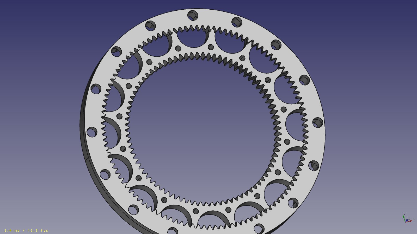

Здравствуйте друзья, кто может выфрезеровать шестерню из вложения. материал сталь или титан
Предлагайте цену и время изготовления.

Титан то зачем? не лучший выбор для шестерни

Вес изделия критичен, кроме вышеуказанных шестерней будет еще несколько деталей для фрезеровки.

Картинку не видел, может составная прокатит или максимально облегчить?

там места нету, чтобы обода и ступицу разделитьnik1 писал(а):может составная прокатит

Какие габариты у шестерни (лень прогу загружать), какая нужна точность, термичка-закалка нужна?

430+внешний диаметр судя по телефонной проге

тут еще вопрос к ТС-у - она из двух частей-слоев, или планируется вот это вот все из цельного куска выгрызать?

я так понял, если шестерня, то из цельного куска, не разборная, двусторонняя фрезеровка. Шестерня явно для редуктора.

её же невозможно сделать фрезеровкой, там долбить/эрозия только, естественно раздельно

Само то для эрозии, только цена будет ниче так
Шестерня явно из двух половинок, стыкуются видимо на круглых штырях

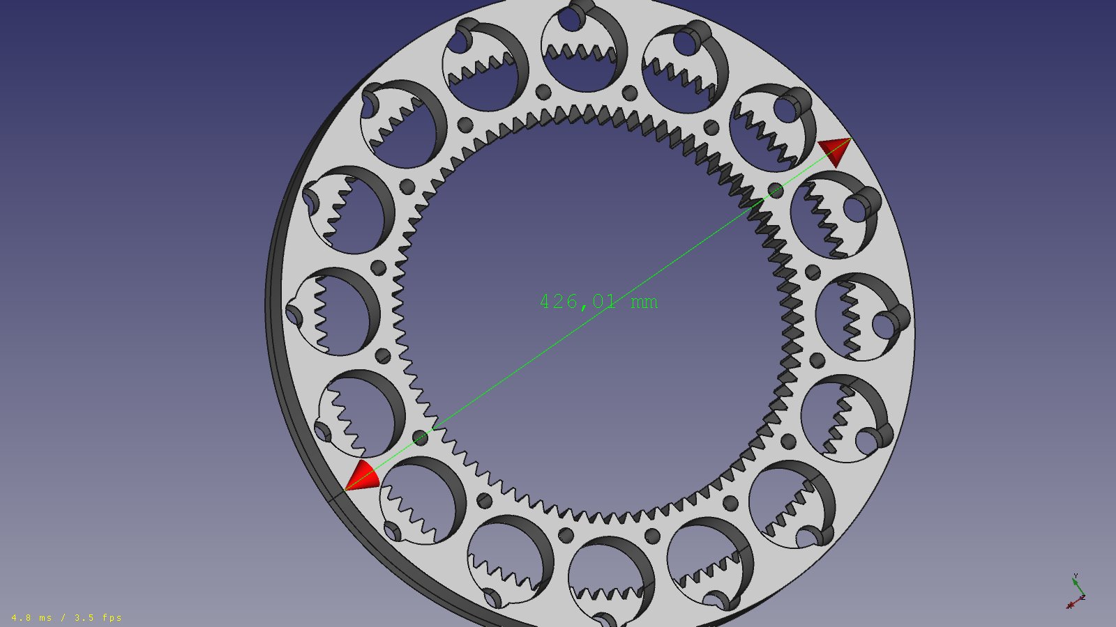

На эрозии вырезать:
отверстие ф400 из сталюки толщиной 12мм будет стоить около 6000руб
отверстие ф300 из сталюки толщиной 24мм будет стоить около 7000руб
Для точного расчета нужно знать длину реза. Для этого нужно сидеть и обводить весь контур.
Если шибко грубо, на эрозии это вырезать от 40 000руб +/- километр

Внешний диаметр 426мм. Деталь можно разделить на 2, но тогда нужно12 крепежных отверстий с резьбой м10. Материал сталь, с титаном я погорячился. Цена нужна с материалом того кто будет резать. по расположению лучше Москва или область.
По поводу закалки скорее всего нужна, поскольку будет постоянная нагрузка и непрерывный процесс вращения.

Скорее всего закалки не будет.Тарантос писал(а):По поводу закалки скорее всего нужна
Такую деталь закалить, и чтоб ее не повело
Или закалить заготовку, а потом на эрозии вырезать. Но смотря из какого материала, середина зуба будет не закалена.
Смотря какие нагрузки, но думаю что сыромятина не один год проходит.Тарантос писал(а):, поскольку будет постоянная нагрузка и непрерывный процесс вращения

Могу фрезернуть цельную деталь, материал 40х с закалкой (твердость 46-48 HRC), НО от нижней точки впадины зуба будет радиус чуть меньше 2 мм, на "скорость" как я понимаю данный факт не влияет. Цена 80 т. р. с материалом, оплата б/н, без НДС. ВАЖНО! без чертежа с допусками в работу не возьму, либо возьму, но без гарантий что не заклинит. Нахожусь в Красноярске, учитывайте дорогу (1500-2000 руб.). По срокам: могу начать делать через 2-3 недели

Можем вырезать на электроэрозии при условии что будет состоять из двух частей и будет чертеж в pdf. Вырежем,поставите,обкатаете и после этого оплатите.
Московская обл, Жуковский. Оплата наличные.
Присылайте чертеж на почту.

Или присылайте файл DXF, двух контуров отдельно, если допускается из двух частей с крепежными отверстиями м10. На все отверстия добавим уже в программе +0.015мм.
