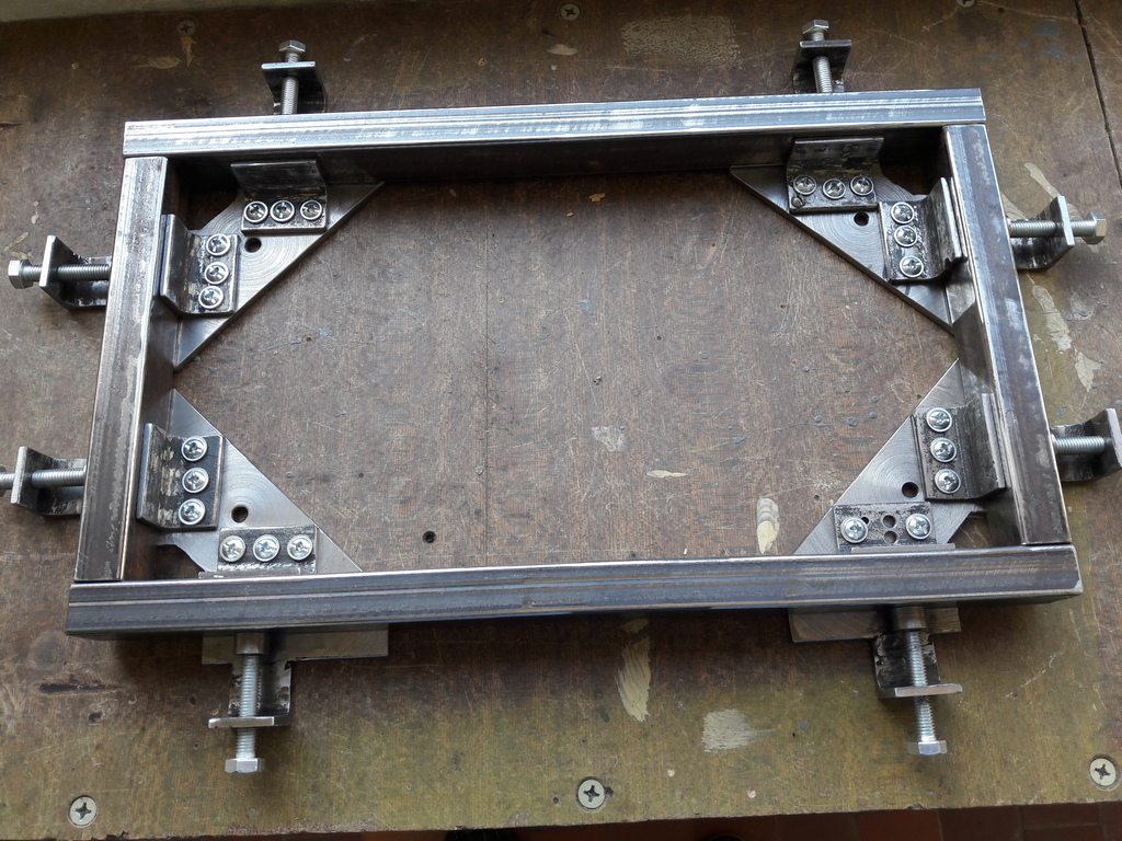

Струбцины делал для сварки каркаса. Все плоскости фрезерованы.
Получилось удобно. Можно крутить во время сварки, держит крепко
Зажимают до 50 мм
Можно и больше сделать.

штука хорошая, удобная, но может на болты приварить ченить? Или стандартные болт-барашки использовать?
Иначе пока за трещеткой, пока наметишься, плюнешь и приваришь на магнитный уголок :))

uralpt писал(а):штука хорошая, удобная, но может на болты приварить ченить? Или стандартные болт-барашки использовать?
Не стал ничего наваривать, что бы можно было на плоскость ложить.
И сильно тянуть там не надо, немного притянуть и надежно держит, пальцами притянул, немного рожковым ключом довернул и все, там буквально пол оборота. Так что трещетка абсолютно не нужна. Но можно и барашки наварить, лично для себя не стал и так удобно..
Taganrog писал(а):Ага, он гораздо удобнее. И к слову на алли такие струбцины по 600р за пару с бесплатной доставкой.
Магнитный уголок так не держит. В струбцинах я полностью обваривал, потом только раскручивал.

на али обычные столярные, из китайского фирменного сплава алюминия с картоном. Которые по 600-700 - еще и кривые через одну.

Магниты дугу магнитят. Я с такими магнитами максимум прихватки ставлю, дальше снимаю их и обвариваю. Так что струбцины выигрывают в данном случае.
Брал когда-то из Финляндии угловую струбцину. Удобно, но 1 шт недостаточно.
Если нет ровной поверхности для проведения сварочных работ-ни те, ни другие струбцины не облегчат жизнь

Струбцины абсолютно ничего не дадут. После сварки напряжения в швах остаются и после откручивания сваренные делали выкручивает в бараний рог. Хватает прихваток и обваривать в правильной последовательности и правильными швами.

xvovanx писал(а):Струбцины абсолютно ничего не дадут. После сварки напряжения в швах остаются и после откручивания сваренные делали выкручивает в бараний рог. Хватает прихваток и обваривать в правильной последовательности и правильными швами.
Вообще то я ни разу не сварщик. Делал струбцины специально для сварки каркаса для маленькой циркулярки. Обварил, открутил и ничего не повело.
Сами детали можно выравнивать относительно плоскостей струбцин, так как они фрезерованы и подошвы одинаковой толщины.

xvovanx писал(а): Струбцины абсолютно ничего не дадут. После сварки напряжения в швах остаются и после откручивания сваренные делали выкручивает в бараний рог. Хватает прихваток и обваривать в правильной последовательности и правильными швами.
Струбцины в данном случае как ещё одна пара рук. Но геометрию, как вы заметили, они, таки-да, не выдержат. Для быта удобно. Для станкостроения, конечно же, они как зайцу стоп-сигнал.

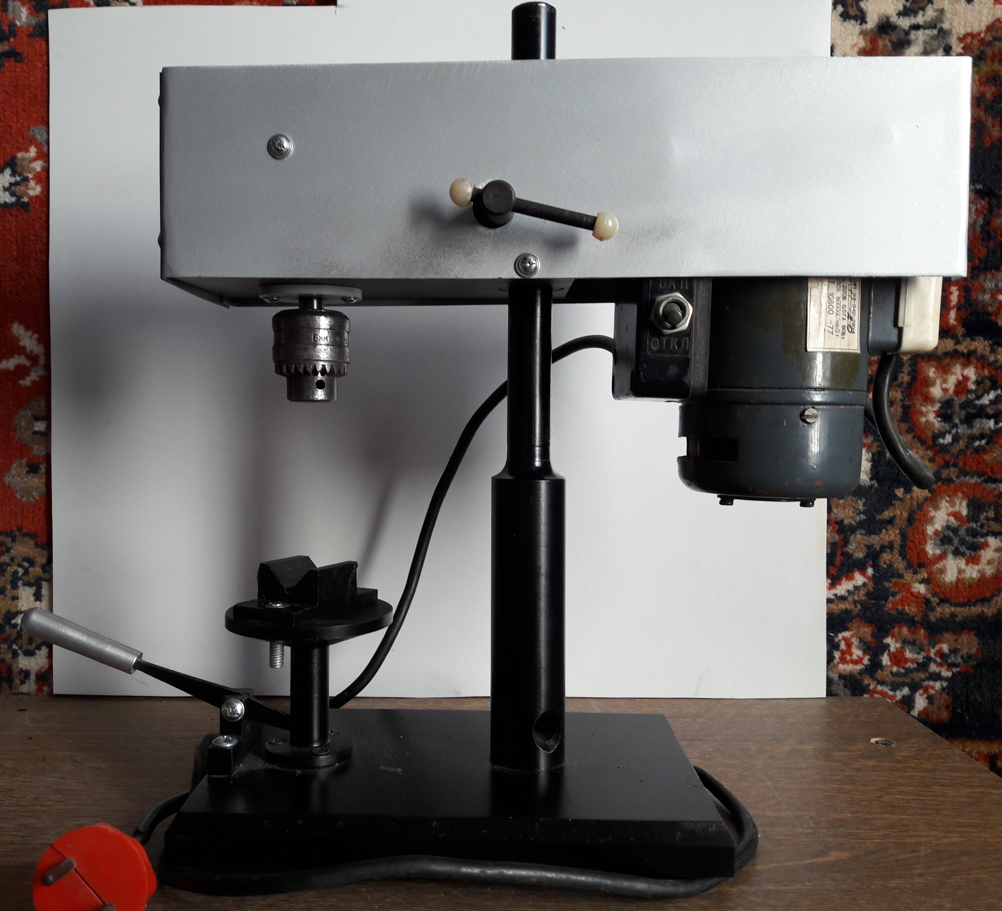

Сверлильный станочек.
Изготовлен из стали.
Подходит для сверления твердосплавными сверлами.
Крепление под ваш двигатель могу сделать.
Есть варианты крепления шлиф машины (300р)
Примерные параметры.
Возможно изготовление под ваши требования.
Вес 1кг
Стол 12 на 10 см.
Высота 17 см.
От стойки до центра сверла 7,5 см
Станина 2500 р
Мотор с патроном для сверл от 0,5 до 4 мм 1000р.
Фото того что в наличии по запросу, так как постоянно их делаю.
Можно обсудить изменение размеров и конструкции под ваши потребности.
Оплата на карту или Киви кошелек, или при встрече.
Отправка почтой или тк СДЕК, GTD или Энергия.
GTD 200 р по всей России обходится до склада.

сверлильный станок НСП-2
Ремень заменил на полиуретановый.
Люфтов заметных нет.
Сверлит сверлом 6 мм свободно.
Твердосплавным тоже нормально сверлит.
[youtube]https://www.youtube.com/watch?v=mu4BtXgIPWo[/youtube]
5 000 р
