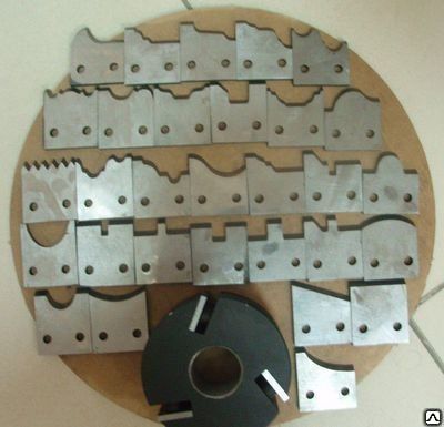

Универсально заточной станок 3е642е
Обрабатываемые материалы: твердосплав
Ожидаемый результат: Заточка профильных ножей

Ножи режем в размер на електроэрозии ,дальше заточка, прямые на 3е642(разные модификации), фигурные по копиру(шаблоны тоже на эл. эрозии)на Китай станке,название не вспомню сейчас. Ножи маленькие по сравнению с ножами для дерево обработки, где применяются не могу сказать "сюкрет фирмы". Ну не знаю у каждого объем свой, но почти десяток станков для ручной заточки не хватает на нужный объем продукции.
