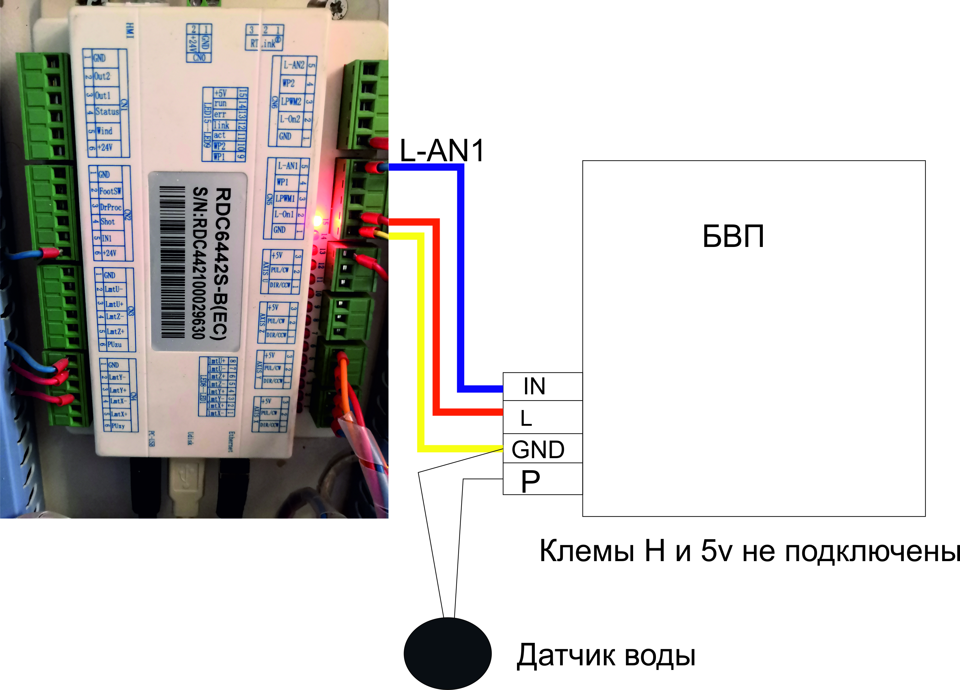

Станок KL-6040-80w. В один из дней лазер перестал резать. Сперва появились мысли, что сдохла лампа. Стал разбираться, дошел до блока розжига. При нажатии на кнопку тест, лазер срабатывает. При задании реза, станок работает, но лазера нет. Произвел замер на отрицательном проводе. При тесте показало 7,5 mA. А при задании реза 24 mA. Но луча нет. Разбираясь дальше стал сравнивать схему подключения у себя и то что есть в инете. Оказалась что есть разница.
Безымянный-2.jpg (1806 просмотров) <a class='original' href='./download/file.php?id=171839&mode=view' target=_blank>Загрузить оригинал (6.36 МБ)</a>
Так подключено у меня.

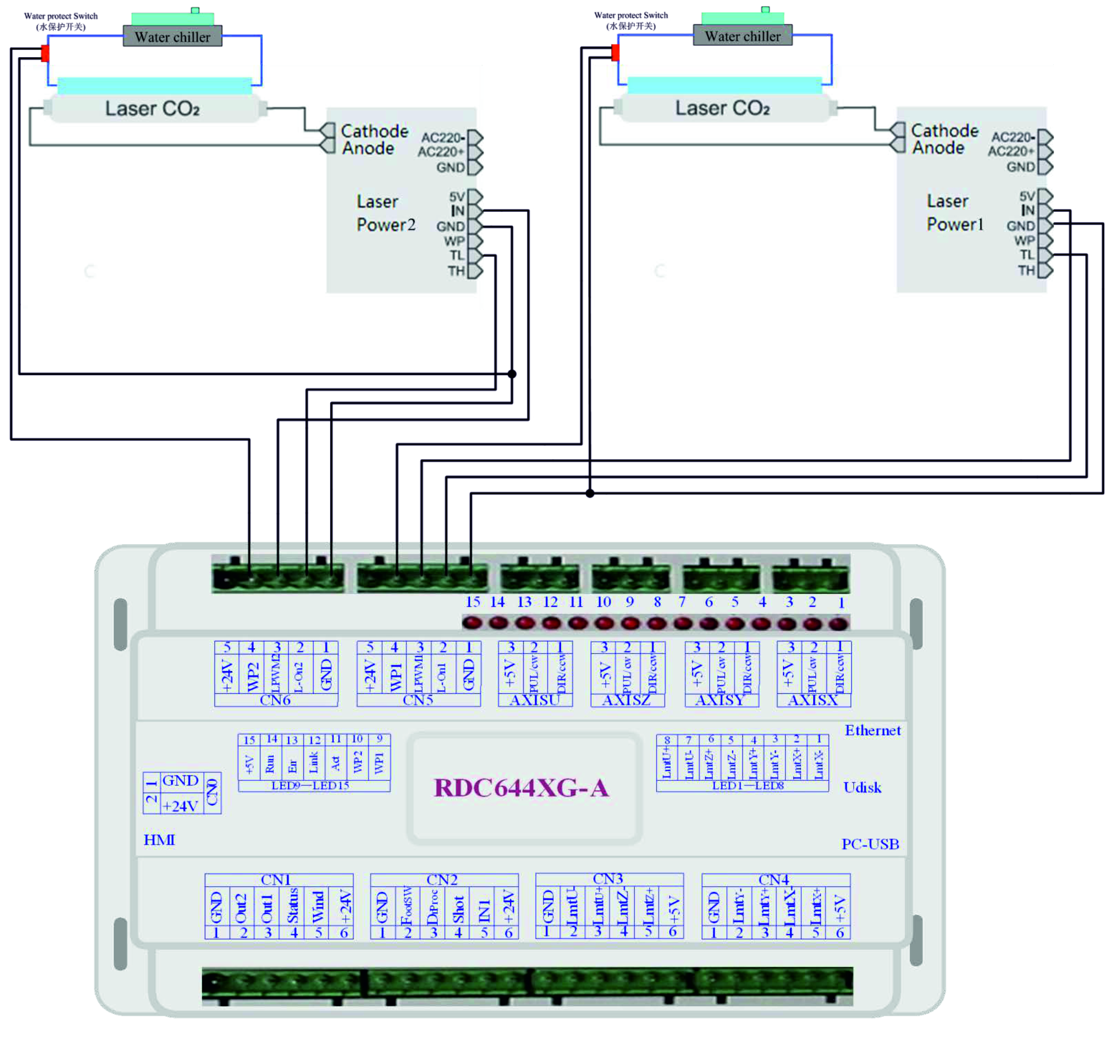

На схемах из инета, вместо Ruida RDC6442S, дается схема с Ruida RDC6442G. А там вместо L-AN1 указано 24V.
Безымянный-2б.jpg (1806 просмотров) <a class='original' href='./download/file.php?id=171840&mode=view' target=_blank>Загрузить оригинал (4.59 МБ)</a>
Отключив провод от L-AN1 лазер заработал. Но стало слышно как вроде бы прошивает высокое. Подскажите что вышло из строя. Блок высокого напряжения?
